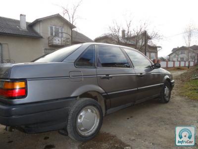

    Всем доброго вечера!!! Проблема- passat B3 1/8 PF МКПП приехал домой всё было нормально, на следующий день с утра при -25 включаю зажигание наос молчит искры нет, мшина мёртвая. И в таком состоянии до сих пор стоит никак не могу разобраться кучу форумов перелопатил.... Поменял уже и насос, трамблёр свечи провода комутатор все рэлюхи и ничего..... SOS!!! стартер крутит акум новый всё по приборки работает только нет питания на 18 предохранителе кинул соплю с другого при включении зажигания насос оживает но искры как небыло так и нет
