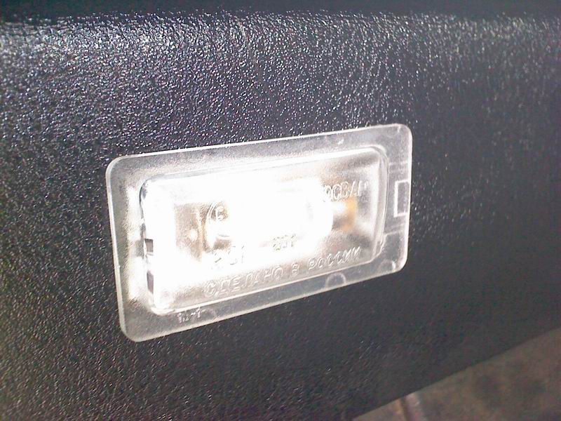

Слова dj-kapitan о темном багажнике запали в душу =) и в дополнение к http://www.passatb3piter.ru/forum/index.php?showtopic=16812 я сделал следующее:
От светильника в багажном отсеке вывел по левой и правой стойке вниз два двухжильных провода (масса от датчика в замке двери багажника, и плюс 12в), вырезал в пластике боковых стенок багажника в одной вертикальной оси со штатным плафоном отверстия под дополнительные светильники. В качестве светильников установлены самые простые плафоны освещения номерного знака от ВАЗа. лампочки в них и штатном светильнике заменены на светодиодные - свет приятнее, нагрузка ниже.
Хотя конечно - газоразрядные лампы, которые я поставил в передний плафон, дают свет теплее.
Как все это выглядит:
а чем ты делал вырезы в пластике? я пришел к выводу, что можно это сделать проще болгаркой... :pardon:
Я просто ножом вырезал. =) Сначала сделал прямоугольную рамку для выплавки отверстий, но подручными средствами нормально нагреть не удалось, а снимать и тащить весь пластик домой было лень =)
