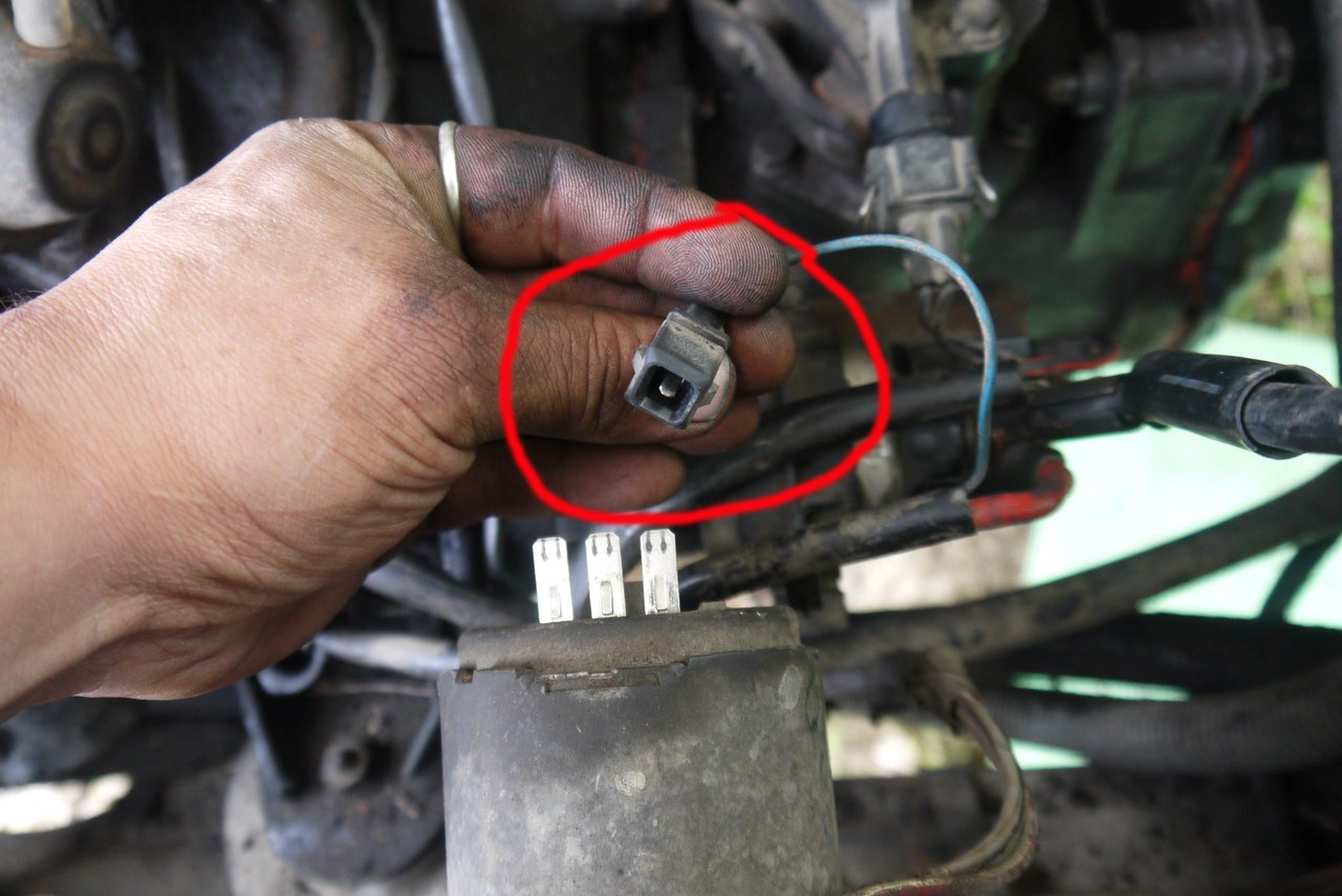

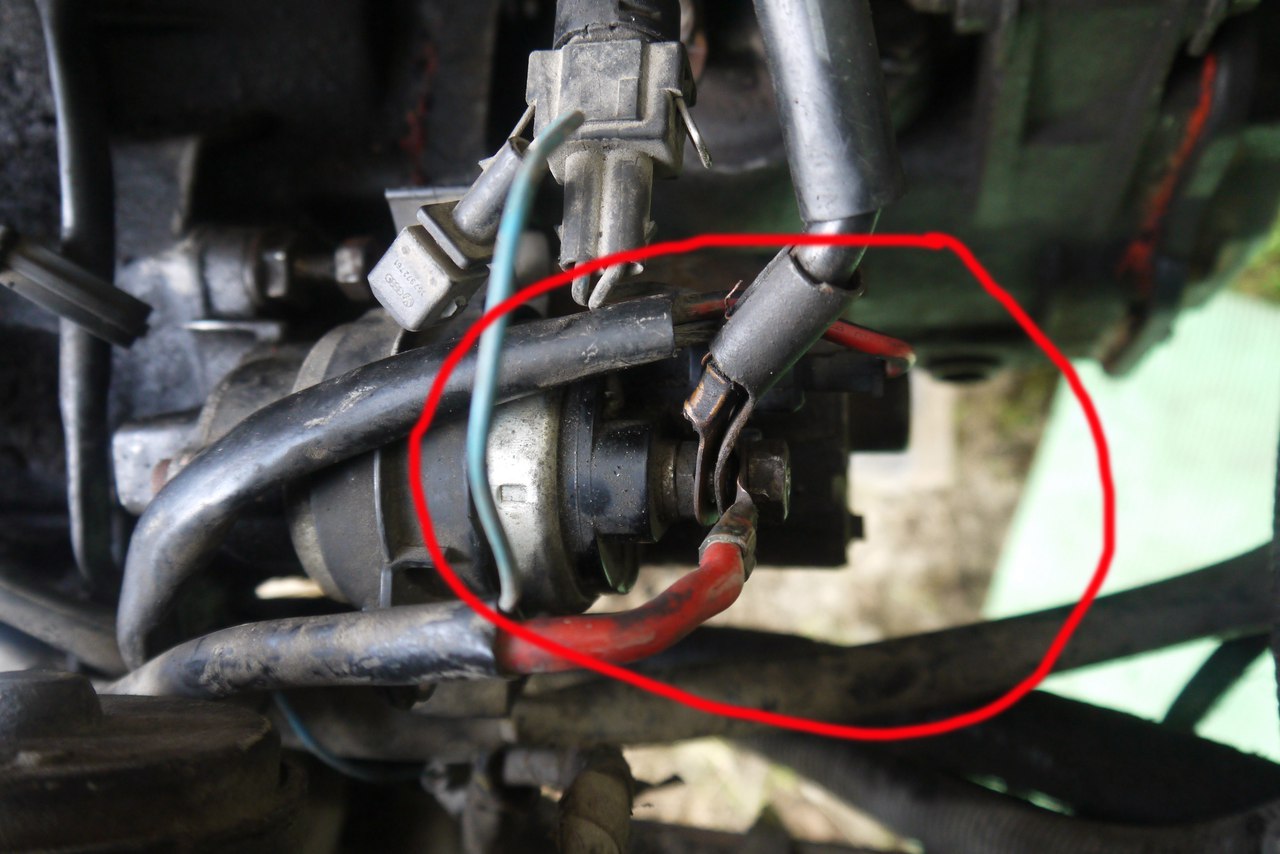

подскажите пожалуйста, давно стартер откручивал, не помню моменты некоторые, а в инете ничего не нашёл толковое для меня
вот этот разъём откуда? не найду места для него
вроде бы сюда минус должен приходить, но не найду его, где его взять? )
все три плюсовых провода на этом болте должны сидеть?
возбуждение гены)))
а может и не приходить. Потому как приходит в другое место.
Три клеммы, это не три провода. Хотяяяяя, если ты пытаешся там в качестве третьего прикрутить минусовой....... Отпиши потом как оно было))))

возбуждение нашёл, спасибо
да, вроде все провода красные и для плюса, но это вроде ) щас ещё гляну
:D
Изменено пользователем 1g0g
всё нашёл, все хвосты ) ух, сборка потяжелее разборки, надо ум напрягать  :D
