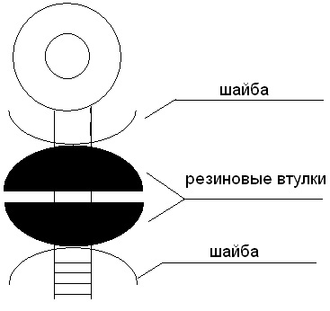

В 3 источниках одинаково написано как должно все собиратся .
здесь я наглядно изобразил (стойка12)это всё , я думаю что это и есть правильным способ установки.

smsrgj, ваши источники бессовестно врут! :)
Прочитайте внимательно всю эту тему, тут все объяснено что, как и почему.
Быстрой Избе верить не только можно, но и нужно.
на самом деле с указанными источниками у нас всего одно, а не два расхождения.В мнении, как ориентировать конусные шайбы вроде бы тут сходимся. Осталось разночтение по установке самих конусных резинок. Позиция уже не столь принципиально оказывающая влияние на работу стабилизатора и ресурс стоек. Я отталкивался от того, что форма упора в рычаге точно соответствует одной стороне втулки, так и клал. По книгам их нужно располагать зеркально. Сугубо ИМХО это не правильно, но, повторюсь, не принципиально.
