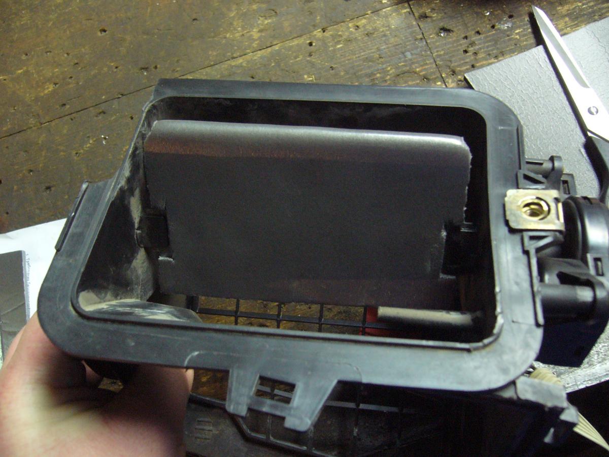

Заслонки у меня были вот в таком виде.
Отчищаем всю грязь и обезжириваем.
Я сначала промазывал клеем "Момент", чтобы лучше держалось.
Материал вот такой. "Сплен".
Придавил тяжелым для надежности.
post-3431-0-09105600-1329234676_thumb.jpg, post-3431-0-66658000-1329234689_thumb.jpg
Это заслонка на самом входе воздуха.
Она же в чистом виде.
Проклеил с одной стороны, потом с другой.
Установил на место.
Отломанную часть приклеил на герметик.

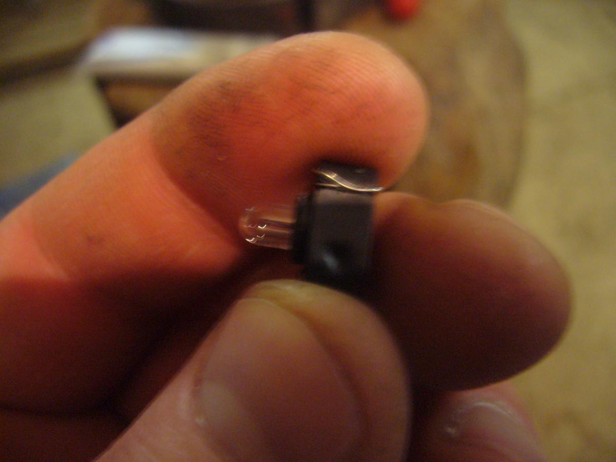

Вот возникли вопросы к знатокам. Как должны выгляднть лампочки подсветки и сколько штук?
У меня изначально было 3 штуки, потом досталась еще одна лампочка.
Выглядят они вот так- где колхоз?
На первой фотке - жёлтая - не понятно откуда.
На второй фотке - оригинал.
На 4 фотке лампочка подсветки дисплея - с линзой должна быть. На рабочее напряжение 5 Вольт. Поэтому она одна светить не будет. Только в паре со второй, которой почему-то не видать...
В связи с ремонтом форума теперь не могу писать с телефона, а до компа добираюсь редко. Спасибо за подсказки и участие в моей теме. Желтые лампочки убрал. А кто подскажет где можно купить штатные лампочки? При ближайшем расмотрении оказалось что половина из них перегоревшие. И я так понимаю что мне нужен еще один патрон на подсветку экрана? Его можно гдето купить?
Штатные только на заказ. Патрон попробуй у Ласта спроси. Он когда-то лампочки подсветки дисплея менял. Новые на подсветку дисплея нереальных денег стоят (больше 200р за шт.). Заменять только если на светодиоды.
