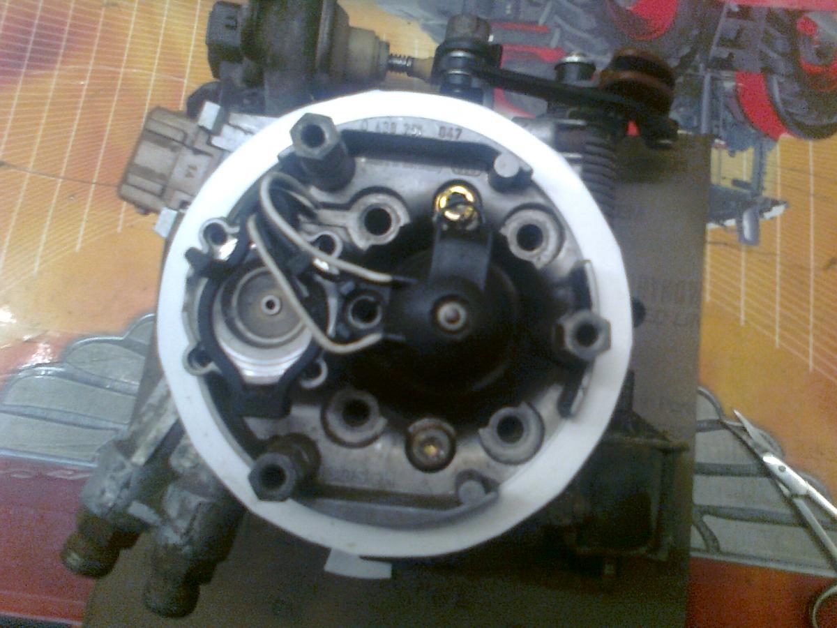

Ярослав 85 Жалоба Опубликовано 11 Мая 2012 На зиму это ты хорошо подметил,спасибо тоже буду вынимать.А ершик в магазине скажешь от Классики маслозгон любой продавец знает.И фотоотчет мне уже пора делать,только вот фотик немогу найти дочь кудато задевала.... т вентиляции картераСлушай а под ракушкой должна резинка стоять???Я вот замутил поставил от бензонасоса Волговского ато у меня аж по холостому ходу текло,а сейчас всё сухо... Цитата Поделиться этим сообщением Ссылка на сообщение Поделиться на других сайтах

Ярослав 85 Жалоба Опубликовано 11 Мая 2012 Хлопцы я реально 12вольт от обычнрго акома тыкал наобум на старом монике сначала для безопасности потом когда всё получилось пробывал на рабочем..(усиленно ищу фотик,жена с дочкой плачут) BigHarryЯ тебя понял,хотя тут речь об РП у нас там ракушка стоит на моно Цитата Поделиться этим сообщением Ссылка на сообщение Поделиться на других сайтах
BigHarry 1 135 Жалоба Опубликовано 11 Мая 2012 у нас там ракушка стоит на моноХм, моники вроде не сильно разные у ААМ и RP, где там эта ракушка? Цитата Поделиться этим сообщением Ссылка на сообщение Поделиться на других сайтах
Ярослав 85 Жалоба Опубликовано 11 Мая 2012 Может мы друг друга непоняли,ракушка это то что одеваеться на моно и крепиться к нему тремя болтами,а от неё уже к фильтру идет рукав...))) у ААМ и RP, где там эта ракушка? Цитата Поделиться этим сообщением Ссылка на сообщение Поделиться на других сайтах
BigHarry 1 135 Жалоба Опубликовано 11 Мая 2012 ракушка это то что одеваеться на моноА, эту крышку еще черепахой называют Да, под ней резинка стоит, но у мну она уже старая и дубовая, сцуко. Тут кто-то новую оригинальную ставил - новая она упругая... Цитата Поделиться этим сообщением Ссылка на сообщение Поделиться на других сайтах
Ярослав 85 Жалоба Опубликовано 11 Мая 2012 Почти идеально подходит от Волги,она еще и бензостойкая и опять же элластичная....Пока держит не течёт... Та что ставиться под погружной бензонасос на Волге стоит рублей 100 Цитата Поделиться этим сообщением Ссылка на сообщение Поделиться на других сайтах
BigHarry 1 135 Жалоба Опубликовано 11 Мая 2012 Почти идеально подходитТак, это интересно! А почему "почти"? Надо где-то подрезать? А от какой Волги конкретно эта резинка бензонасоса, что на рынке спрашивать? Цитата Поделиться этим сообщением Ссылка на сообщение Поделиться на других сайтах
Ярослав 85 Жалоба Опубликовано 11 Мая 2012 да я подрезал и склеил оную...Как правило она белого цвета ставиться как уплотнитель крышки бензонасоса в баке Газ 31105 единственное сейчас вспомнил я две мерял одна еще от жигулей была,завтра точно скажу от чего подошла и отпишусь Так, это интересно! А почему "почти"? Надо где-то подрезать? А от какой Волги конкретно Цитата Поделиться этим сообщением Ссылка на сообщение Поделиться на других сайтах
BigHarry 1 135 Жалоба Опубликовано 11 Мая 2012 подрезал и склеилТо есть газовская чутка больше диаметром? завтра точно скажу от чего подошла и отпишусьОк, спасибо, буду ждать... Цитата Поделиться этим сообщением Ссылка на сообщение Поделиться на других сайтах
Ярослав 85 Жалоба Опубликовано 11 Мая 2012 да гдето на сантим но радует что держит бензин значит масло тоже....утром отпишусь обязательно!! Цитата Поделиться этим сообщением Ссылка на сообщение Поделиться на других сайтах
Ярослав 85 Жалоба Опубликовано 12 Мая 2012 Вобщем тыкал я и так и так менял полярность всё в норме всё работает,фотки извини с мобильного...... Как и обещал,резинка бензонасоса Жигули,весь процесс снял на фото.......Рад буду если помог!! BigHarry Цитата Поделиться этим сообщением Ссылка на сообщение Поделиться на других сайтах
BigHarry 1 135 Жалоба Опубликовано 12 Мая 2012 резинка бензонасоса ЖигулиСпасибо за фото, резинка получается от бензонасоса жигулей значит... А склеивал чем? Супермомент подойдет или лучше какой-нить спецклей для резины? Цитата Поделиться этим сообщением Ссылка на сообщение Поделиться на других сайтах
Ярослав 85 Жалоба Опубликовано 12 Мая 2012 Обычным супером держит..только ставил минут так через 20 А склеивал чем? Супермомент подойдет или лучше какой-нить спецклей для резины? Цитата Поделиться этим сообщением Ссылка на сообщение Поделиться на других сайтах
