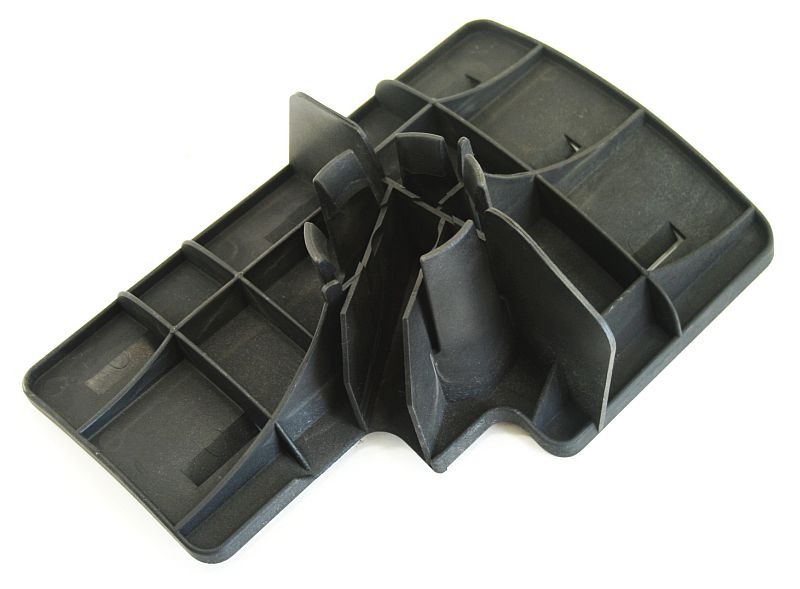

как правило если только у тебя рассыпался маслоуспокоитель пластиковый
вот поподробней. где он и желательно фото его.
нет. завел и подождал пока погаснет лампа давления масла.
если насос прокачал при заполненном фильтре, аффигенский у тебя насос :bu:
на гусаке маслоприемника висит.
Вот на масло отбойнике у меня реально крепления отломалась пришлось медной проволокой подвязать.
картинку его можно?
@nemirofff, сча попробую. Хотя ее быстрее кто_нибуть выложит (я в компах как слон в посудной лавке)  О уже  @Hawk, выложил. Я же говорил что быстрые))))))
Изменено пользователем Дядя Леша
минуту
просто когда меняли маслонасос. с ним была какая то пластиковая хрень ее и не поставили :) . пробую сфоткать. дома она.
А как этот масло отбойник правельно называется и нет ли у кого каталожного номера?
какая то пластиковая хрень ее и не поставили  . пробую сфоткать. дома она.
Она, она. Она двух видов бывает)))  @Hawk, поищи маленькую (всмысле картинку)
успокоитель масла
VAG 051 103 623
Вот эта пластиковая хрень наверно и есть масло отбойник смотри выше там HAWkфотки выкинул.
успокоитель масла
VAG 051 103 623
спасибо!!!
ИМХО, но проблемы с давлением не из-за этой штуки
