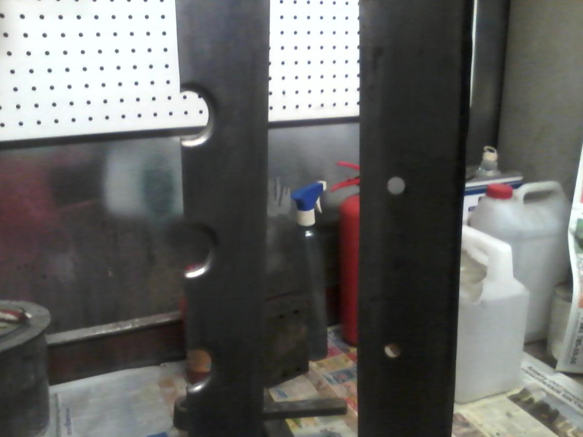

Для начала срезаем часть порога и смотрим, что там интересного. За тем срезаем все гнилое. После востанавливаем внутренние усилители.

Что это за херовины?
@Усатый, блин, это я понял, фотки ведь дальше есть! Мне интересно от чего они, что за деталь? Кусок жигуля или ещё что?
Тот же усилитель, знакомые из них косынки на каркасы делают, хорошо получается.
Да все от тазиков, только поддомкратники делаю из листового 2 мм-железа.
