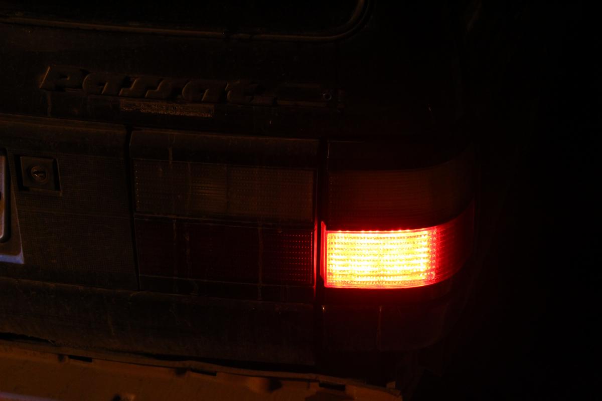

вот наконец дошли руки и до задних фонарей пассата... для кого-то колхоз, кому-то нравится, по большому счёту это не важно, главное чтоб мне нравилось! )))
суть такова - стёкла впаяны в корпуса намертво - даже не пытайтесь разобрать не сломав, я просто купил по объявлению ещё пару и это мне обошлось в 600р. что в принципе не так уж и много. с одной пары болгаркой аккуратненько снял сами стёкла, с другой взял корпуса, почистил, внедрил диоды и собрал. по фото результат толком не понять но на самом деле смотрится очень даже хорошо. на третьем фото с конца слева штатный справа переделанный фонарь. светодиоды брал дешевые SMD3528 по 100р. за метр..
центральные (задний ход и противотуманку) ещё не делал, как сделаю отчёт выложу.

@Austin, в темноте нормально. Но существует мнение что при свете солнечного дня, эти огонечки не читаемы совсем. От слова вовсе.(((
Я-бы сказал, что с точностью до наоборот. Всё зависит от яркости диодов и плотности расположения (то есть их количества)
Что касаемо мифа о резисторах - так это от недостаточности информации. С помощью резисторов подгоняется номинальный ток работы светодиодов.
На самом деле рекомендуется стабилизатор на 12 вольт, но при таком раскладе их нужно воткнуть 5 штук в задние фонари.
Это значительно увеличит срок жизни диодов. В отличии от лампочки их значительно труднее менять.

@Austin, получилось прикольно, есть много вопросов но главным будет а как же стоп сигнал. будет ли он заметен
все таки лента на 4.8вт на метр не особо радует глаз ночью а уж про день говорить.....

))))  что я могу сказать в ответ - светодиодный светит чуть ярче чем штатный - на солнце будет видно, в ночное время дискомфорта для позади едущих тоже не будет.  что касаемо самих светодиодов то это уже пройдено на ваз 21043 (смотрите выше), может они и не самые лучшие но всё работало без нареканий и проблем!

стоп видно, ленты паяны через одну 7 штук, 3 ленты горят габаритным 4 загораются на стоп.
