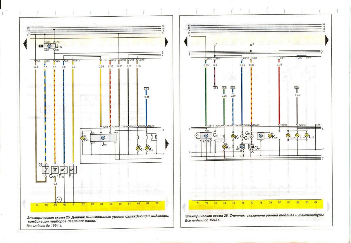

evgeny663 5 Жалоба Опубликовано 21 Мая 2015 ещё нашел схему приборки, но тоже, как-то не то Цитата Поделиться этим сообщением Ссылка на сообщение Поделиться на других сайтах
evgeny663 5 Жалоба Опубликовано 21 Мая 2015 (изменено) К сожалению мне не удалось выложить книгу, в формате .djvu, .pdf, но её можно скачать по ссылке: http://rutracker.org/forum/viewtopic.php?t=3924862 Книга Volkswagen Passat / Variant / Фольксваген Пассат/Вариант 1988-1996 сост. Куценко В ней есть описание приборок выпуска до 7/90 года и после. Есть роспись контактов приборки, представлена методика проверки, в частности стабилизатора. Оказывается он не впаян, вставлен в колодку.Не доглядел !!!, и т.д., и т.п. Мне сейчас не посмотреть, есть другие заботы. Удачи! Изменено 21 Мая 2015 пользователем evgeny663 Цитата Поделиться этим сообщением Ссылка на сообщение Поделиться на других сайтах
