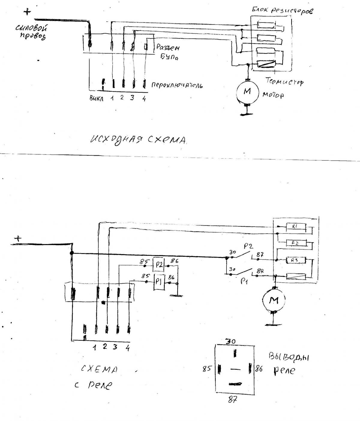

Memfis1 1 Жалоба Опубликовано 13 Августа 2015 (изменено) Добрый день,уважаемые форумчане.Собственно суть проблемы в заголовке.Все скорости работают,мотор печки работает нормально,никаких хрипов,свистов и прочего не слышно.Разобрал переднюю панель,добрался до фишки БУПа,на ней оплавлена пластмасса на контакте под номером 1.Подключил фишку к старому БУПу,на котором обломаны переключатели положений обдува,все греется также.На первых скоростях медленно греется,на 4-ой пластина становится горячей моментально.Подскажите куда дальше копать.Все что мог в интернете изучил по данной теме,но вопросы все равно остались.Хочется докопаться до сути проблемы.Заранее благодарен за ответы. Фото почему-то вставилось перевернутым. Изменено 13 Августа 2015 пользователем Memfis1 Цитата Поделиться этим сообщением Ссылка на сообщение Поделиться на других сайтах

Memfis1 1 Жалоба Опубликовано 23 Августа 2015 Обшарил весь инет,но ссылку на установку реле так и не нашел.Может кто-нибудь описать что-нужно делать и какие реле нужны?В электрике не разбираюсь совсем,хочу отдать знакомому электрику на переделку,но нужно хотя бы приблизительное описание того,что нужно сделать. Цитата Поделиться этим сообщением Ссылка на сообщение Поделиться на других сайтах
Nikita323 58 Жалоба Опубликовано 23 Августа 2015 (изменено) Как ни странно , но реле надо врезать в 4 провода, которые идут от регулятора до блока с сопротивлениями, установленный на сверху от вентилятора. Тут фотки http://vwts.ru/forum/184788.html Изменено 23 Августа 2015 пользователем Nikita323 1 Цитата Поделиться этим сообщением Ссылка на сообщение Поделиться на других сайтах
Georgievich 246 Жалоба Опубликовано 23 Августа 2015 Реле обычные "Жигулевские" (до 30 Ампер тянут), достаточно врезать в провода 3 и 4 скоростей (на первых двух резистор ограничивает ток достаточно хорошо). Если сгорел "предохранитель" на блоке резистора - то замена на термистор (есть в "Чип и Дип"), но паять надо аккуратно, т.к. при перегреве (а поставить надо термистор на температуру не выше 100-120 градусов) в момент пайки термистор "вылетает". Если уверен в своём носе (что учует запах при перегреве резисторов), то можно просто перемкнуть контакты. 1 Цитата Поделиться этим сообщением Ссылка на сообщение Поделиться на других сайтах
Memfis1 1 Жалоба Опубликовано 24 Августа 2015 (изменено) Реле обычные "Жигулевские" (до 30 Ампер тянут), достаточно врезать в провода 3 и 4 скоростей (на первых двух резистор ограничивает ток достаточно хорошо). Если сгорел "предохранитель" на блоке резистора - то замена на термистор (есть в "Чип и Дип"), но паять надо аккуратно, т.к. при перегреве (а поставить надо термистор на температуру не выше 100-120 градусов) в момент пайки термистор "вылетает". Если уверен в своём носе (что учует запах при перегреве резисторов), то можно просто перемкнуть контакты. Т.е нужно разрезать провод от любой скорости и соединить его через реле?Можно совсем уж точно как нужно сделать?Просто я совсем далек от электрики.Блок резисторов я смотрел,на нем все еще целое. Изменено 24 Августа 2015 пользователем Memfis1 Цитата Поделиться этим сообщением Ссылка на сообщение Поделиться на других сайтах
Georgievich 246 Жалоба Опубликовано 24 Августа 2015 Чертить некогда - набросок "от руки". Как-то так подсоединяется. Силовой идёт на тот контакт разъёма, который максимально греется. 1 Цитата Поделиться этим сообщением Ссылка на сообщение Поделиться на других сайтах
