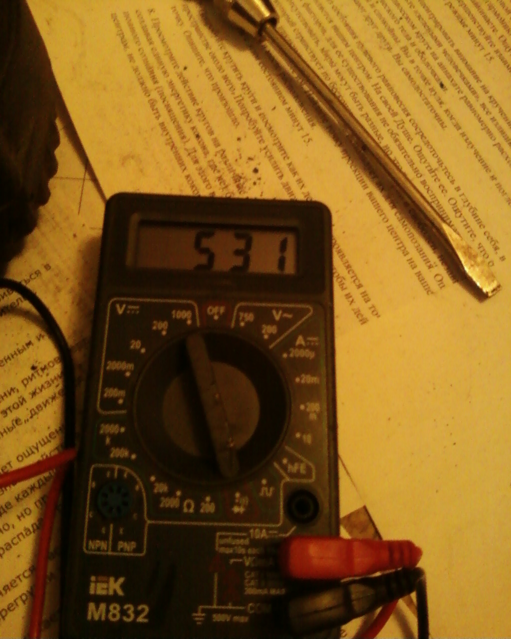

Снял гену. Разобрал, прозвонил диодный мост. Все 6 диодов рабочие. Пропускают только в одну сторону.
Скрытый текст
Сопротивление между токосъемными кольцами 5 Ом как и должно быть.
Скрытый текст
Замыкания обмотки ротора на массу - нет - обмотка в порядке.
