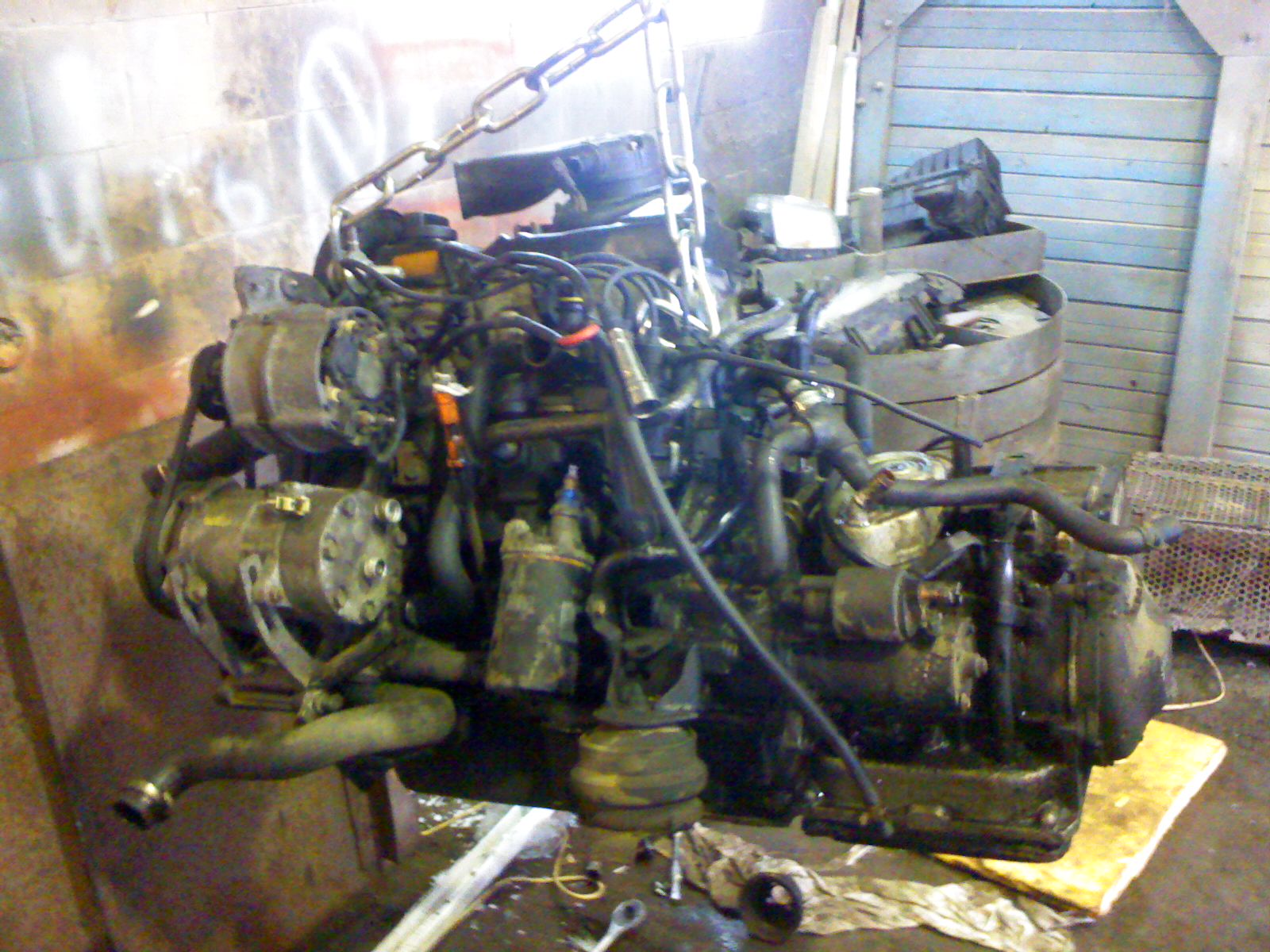

Ну вы раздули тут) Я снял её уже)) Нехрен её снимать, когда болты отлична крутятся))Вниз снялась как врач прописал. Побил её кусок фланца))) Где дырка он торчал. А как расчленить её не подскажите?
Я их снимал через верх талью, вместе с мотором...
