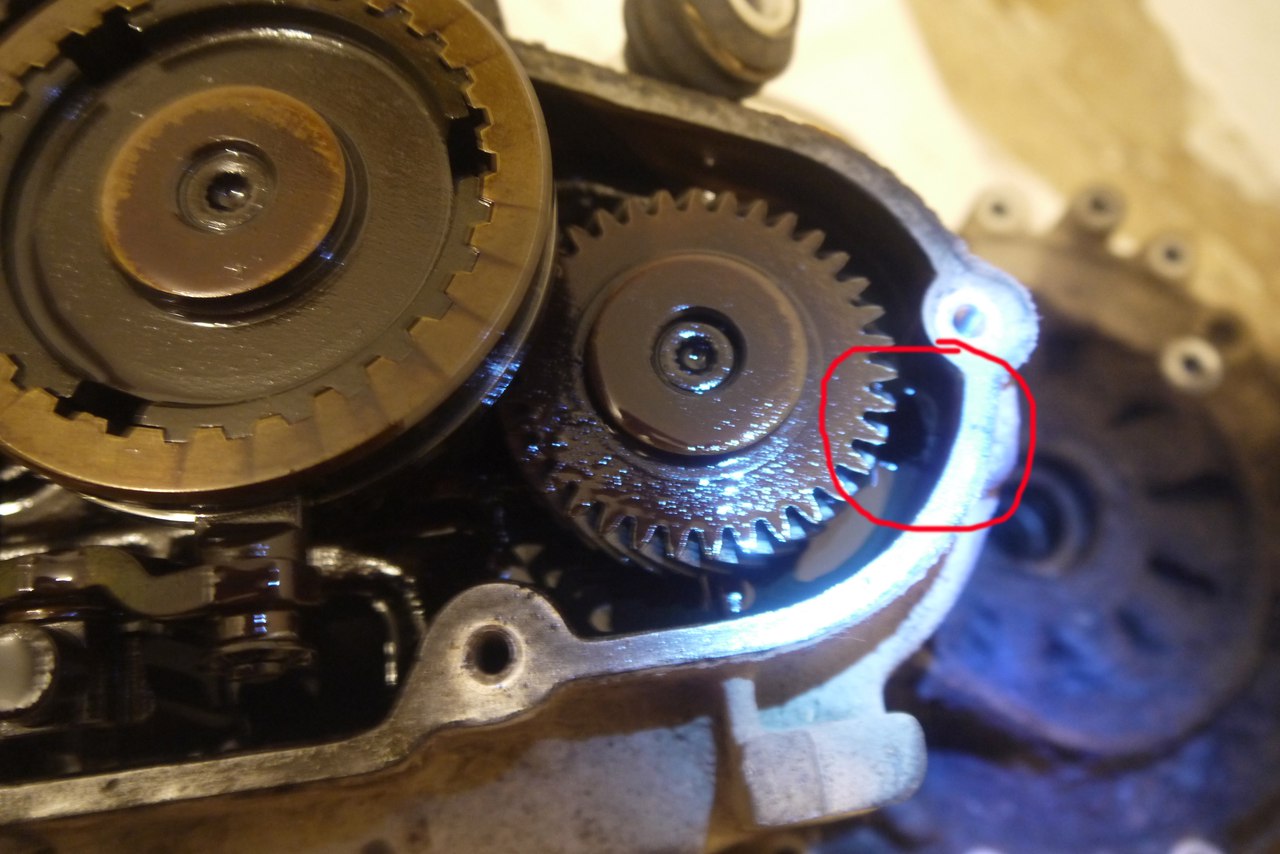

вообщем продолжу эпопею разбора коробаса, меня тут вырубило на три недели по семейным делам в масковии, приехал и теперь жажду реставрации своей сарайки, почти уже разобрал коробас, завтра буду дополовинивать, так как через щель остатки хвостовика фланца не удалось вытрясти блин, идём до конца ) главное собрать обратно как было )))
Изменено пользователем 1g0g
всё чудным образом вытряслось без окончательного располовинивания,
теперь тут вот задумался, всё равно как собирать вот эти три детали (их соотношения) или просто поставить и не парится?
должны ли пазы центральной шестерни (на фото) как-то правильно стоять?
и вот эти воротики (левее) должны ли как-то правильно стоять, кроме стандартного прикручивания на место?
На кольце есть шлицы на внутренней стороне, на 3х из них есть проточки, так вот этими проточками к прорезям барабана куда сухарики встают
Все верно сказал...Только маленькое НО .. она хрупкая на излом может треснуть ЛЕГКО. был печальный опыт...
Лучше делать ЭТО в горячую,погрев ЕЁ ,горелкой или пояльной лампой...
Глеб спасибо что ответил! Но  что за кольцо, немного не понял.. и что за барабан с сухариками?? )
сухариков не видел, вот я лошара )
ааа понял! нашёл шлицы, встало без нагрева, теперь просто прикрутить воротики да и всё?
а прорези всё равно куда смотрят на барабане? надо и про тайный болтик не забыть
А сухарики то где?)))
По поводу нагрева Вадик что-то ерунду написал
в смысле? не было сухариков в этих пазах когда разбирал, а как они выглядят то?
вот в этих местах где красным обвёл?
@Gleb,
вот ещё не разобранная эта передача, на фотке их нет, дырка справа может как раз из-за них случилась, выпали может как-то?
