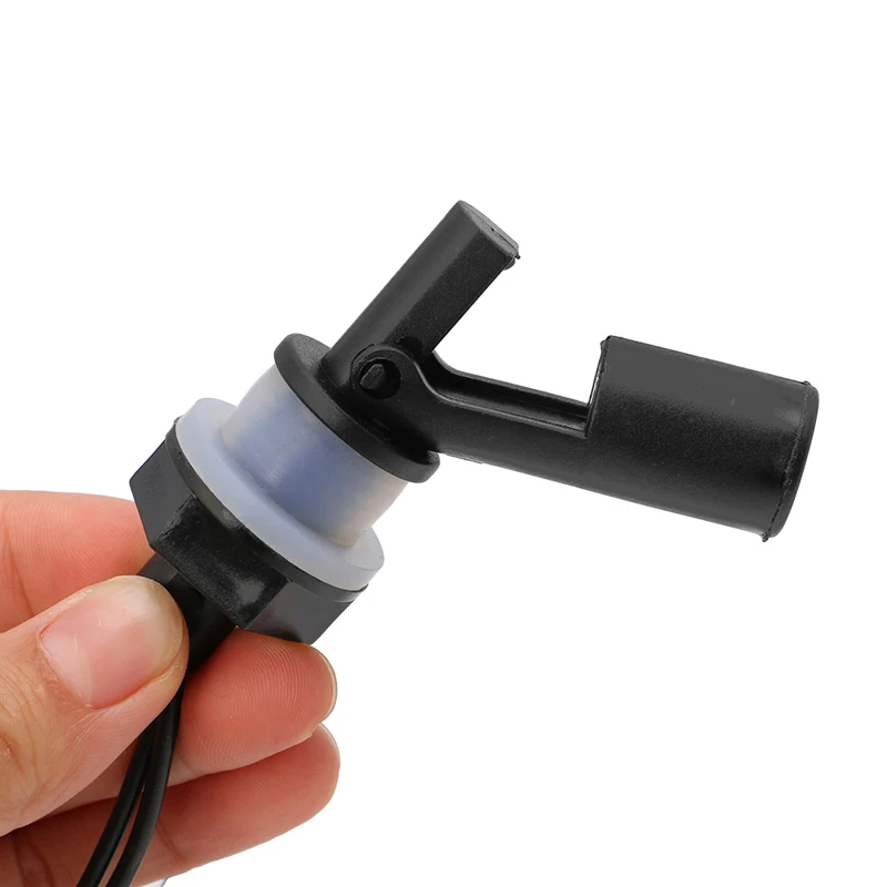

Вот что нарыл на просторах Китайщины:
https://ru.aliexpress.com/store/product/Water-Level-Sensor-Horizontal-Liquid
Электронный датчик уровня
Оригинальный текст
Описание:
  • 100% новый и высокого качества& #8203;& #8203;
  • & #8203;Тип: вибрации Сенсор
  • Материал: полимерная + pp
  • Применение: Давление Сенсор
  • Theory: сопротивление Сенсор
  • Особенности:
  • Рейтинг контракт (макс.): 10 w
  • коммутации V oltage (макс.): 100 V DC
  • коммутируемый ток (max): 0.5A
  • Отказ V oltage (max): 220 В DC
  • Carry ток (макс.): 1A
  • Сопротивление контракт (макс.): 100O Ом
  • Температура Рейтинг: от-30 до + 125 градусов Цельсия
  • А float переключатель Is A устройство используется для замера level жидкости в a T an K, Это М A Y a CTU A te A насос, an индийских a T or, an A l a rm, or other устройства.
  • Применение them с гидропоники, SALTWATER танк, резервуар пресной воды, садоводства, аквариумы для Power Head управления, Pet чаши, аквариумы, фильтрации, отопление и т. д.
  • содержит no Mercury
  • работы Theory & #65306;
  • Один or more Reed Tube s a повторно установлен в A закрыты, -проницаемости A BLE Tube and то Tube is P A ssed через One or more из Полые and стажер A LLY flo A Ting m A gnets, R is e or F A LL жидкости level c A использует flo A Ting ball чтобы Move вместе, Тем самым c A с помощью геркон в не проницаемости A BLE Tube быть A CTU A Ted чтобы открыть or Close and выход a коммутации signal.
  • Примечание: поплавок используется в сочетании с реле не может быть использован непосредственно с источника питания.
  • Нет розничные пакеты
  • Количество: 1 шт.
  • Примечание: Из-за разницы между различными мониторами, Изображение может неточно отражать фактический Color элемента. Спасибо!
& #8203;Упаковка включает в себя:
  • 1 X Жидкость Поплавковый выключатель
У меня такой на машине стоит штатно, как датчик уровня омывайки в бачке :)
вещь, но поставлю унитазный, наполнять бак в первый раз можно и шлангом
