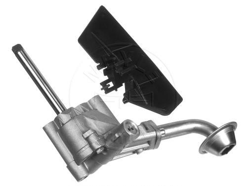

cold 12 Жалоба Опубликовано 12 Августа 2017 (изменено) Не у кого от РП не завалялся? Какова ему цена? Черная пласмаска. Изменено 12 Августа 2017 пользователем cold Цитата Поделиться этим сообщением Ссылка на сообщение Поделиться на других сайтах
-=Царя=- 165 Жалоба Опубликовано 13 Августа 2017 это маслоуспокоитель ) маслоотражатель в башке) Цитата Поделиться этим сообщением Ссылка на сообщение Поделиться на других сайтах
cold 12 Жалоба Опубликовано 13 Августа 2017 Ну ладно, сколько стоит ?) Цитата Поделиться этим сообщением Ссылка на сообщение Поделиться на других сайтах
-=Царя=- 165 Жалоба Опубликовано 13 Августа 2017 хз, рублей 300-500 Цитата Поделиться этим сообщением Ссылка на сообщение Поделиться на других сайтах

AlexProm 56 Жалоба Опубликовано 14 Августа 2017 Я брал такой, новый 055115221B, сейчас 700р стоит. Цитата Поделиться этим сообщением Ссылка на сообщение Поделиться на других сайтах
cold 12 Жалоба Опубликовано 14 Августа 2017 @-=Царя=-, когда и куда приехать забрать? Цитата Поделиться этим сообщением Ссылка на сообщение Поделиться на других сайтах
Дядя Леша 1 112 Жалоба Опубликовано 14 Августа 2017 @cold,мне конечно все равно. НО , чисто, как совет. Купи новый. У старого защелки будут в труху. Очень ломкая пластмасса у б\ушных успокоителей-отделителей) Цитата Поделиться этим сообщением Ссылка на сообщение Поделиться на других сайтах
cold 12 Жалоба Опубликовано 14 Августа 2017 Блин его ждать надо 1 Цитата Поделиться этим сообщением Ссылка на сообщение Поделиться на других сайтах
-=Царя=- 165 Жалоба Опубликовано 15 Августа 2017 @-=Царя=-, когда и куда приехать забрать? у меня нету.Купи новый, соглашусь с дядей Лешей, снять его не сломав, затруднительно Цитата Поделиться этим сообщением Ссылка на сообщение Поделиться на других сайтах
Дядя Леша 1 112 Жалоба Опубликовано 15 Августа 2017 Для особо извращенно-извращенных-извращенцев, можно купить вот такую прокладку поддона и не париться от слова совсем. 1 Цитата Поделиться этим сообщением Ссылка на сообщение Поделиться на других сайтах
Антонович 298 Жалоба Опубликовано 15 Августа 2017 @Дядя Леша, Эта прокладка от дизельного пихла не только радость для извращенных извращенцев, но и снижение уровня шумов двигателя. Уже давно замечено, что движки с двухэтажным масляным поддоном гораздо тише, чем классическая открытая ванна наших Пассатов. ПыСы Недавно потек двухэтажный поддон в японце и для ремонта/латания пришлось срезать маслоуспокоительный ярус. После установки облегченного поддона привычный урчащий звук сменился дизельным рокотом. Пришлось заказывать новый поддон и тем самым вернуть тишину ( за флуд) 2 Цитата Поделиться этим сообщением Ссылка на сообщение Поделиться на других сайтах

1g0g 121 Жалоба Опубликовано 16 Августа 2017 у меня он просто разложился энтот маслоуспокитель, выгреб остатки и норм пока, новый не ставил, ну его в баню кучу шелухи пластиковой из мас.поддона выгреб к моему изумлению Цитата Поделиться этим сообщением Ссылка на сообщение Поделиться на других сайтах
fubag13 152 Жалоба Опубликовано 17 Августа 2017 Он разве не металлический? 1 Цитата Поделиться этим сообщением Ссылка на сообщение Поделиться на других сайтах
cold 12 Жалоба Опубликовано 17 Августа 2017 (изменено) Блин, где это говно в наличие есть? в чем разница этого ориг. номер ( 051 103 623 ) и вот этот ( номер 055 115 221 B) По каталогу написано что оба на РП подходят. Изменено 17 Августа 2017 пользователем cold Цитата Поделиться этим сообщением Ссылка на сообщение Поделиться на других сайтах
Антонович 298 Жалоба Опубликовано 17 Августа 2017 @fubag13, Маслоуспокоитель дизеля выполнен в монолите с прокладкой картера и бывает полимерным или металлическим(разные производители). А гребешок успокоителья Б3 сделан из обычного композитного материала, который от времени лопается в креплениях к грибку маслозаборника, отходит от него и попадает под колено, которое перемалывает пластик в мелкую крошку и забивает сетку маслоприемника. Есть еще 3 вид успокоителя - стоит на Гольфах и Тшках - он гораздо шире и объемней нашего и тоже сделан из полимера. Я наш мелкий гребешок успокоителя заказывал на Экзисте в прошлом году примерно за 700. Ждал почти 2 недели и не дождавшись собрал картер без него. Ездил с пустым картером почти год - претензий к снабжению маслом небыло и никаких перебоев с давлением на резких виражах не замечалось. Сейчас, после переборки движка, поставил новый успокоитель только из эстетических соображений(жалко стало 700 рублей валяющихся на полке в гараже). На новый двигатель буду ставить дизельную прокладку/успокоитель (их ценник от 1100 до 1700) 1 Цитата Поделиться этим сообщением Ссылка на сообщение Поделиться на других сайтах

fubag13 152 Жалоба Опубликовано 17 Августа 2017 Номера случайно нет отражателя металлического? Цитата Поделиться этим сообщением Ссылка на сообщение Поделиться на других сайтах
Hawk 555 Жалоба Опубликовано 17 Августа 2017 Номера случайно нет отражателя металлического? Вот вы ленивые оригинальный номер 037 115 220 B Лайфхак. Покупаем прокладку Glaser Внутри будет 2 Цитата Поделиться этим сообщением Ссылка на сообщение Поделиться на других сайтах
