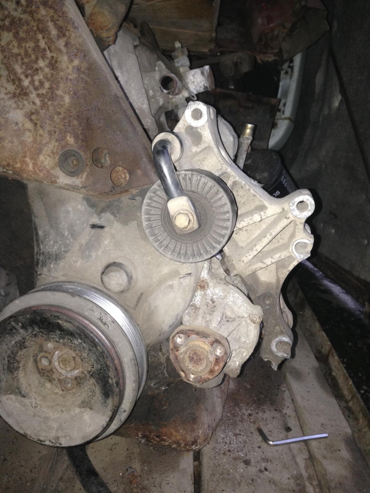

Озадачился установкой Кондея. Мотор 2.0 бензин AAC
Кронштейн с Генератором Валео 120А пока без компрессора покатаюсь.
Нужен размер ремня в обход компрессора кондея.
мало данных. (какой шкив помпы, гур.) И что значит "пока без компрессора покатаюсь".?, снимешь компрессор?
Собери все, пропусти веревку по шкивам, измерь ее расстояние и подбирай ремень.
Заодно проверишь не помешает-ли чего ремню (например помпа)
ремень поликлиновый 6PK1150 DAYCO   коленвал+гена+компрессор
длина 1150мм
количество ребер 6
Изменено пользователем VW2E
Не померить.
В поисках широкого шкива на помпу.
За одно и ремень хочу купить.
У меня в процессе Еретический сеанс по монтажу кондея с Гольф 3 в Мультиван Т4
Сей час этап навески на мотор генератора на 120А и широких шкивов.
Что бы машина была на ходу надо без компрессора ремень пустить.
ремень генератора на 650 сам недавно менял
