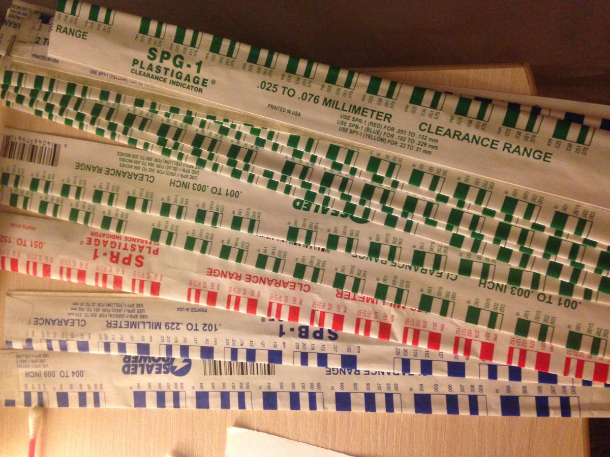

PLASTIC GAUGE не получилось заказать?
Нельзя второй раз вкладыши обтягивать они сминаются и начинают в шейках больаться.
Пластигейдж использую зазор в постеле распоедвала замерить.
Могу поделиться.
А где берёте?

Уважаемый, объясните мне, пожалуйста, каким образом вынимаются вот те ваши пластиковые полосочки? Они для подшипников к/в также предназначены.

Нет. Цены нет и менеджер сказал что не получится.
Странно, в автодоке за 650р есть, 11 дней ждать )))
Изменено пользователем SLN
Пусть со мной свяжется. За так подарю одну полоску.
