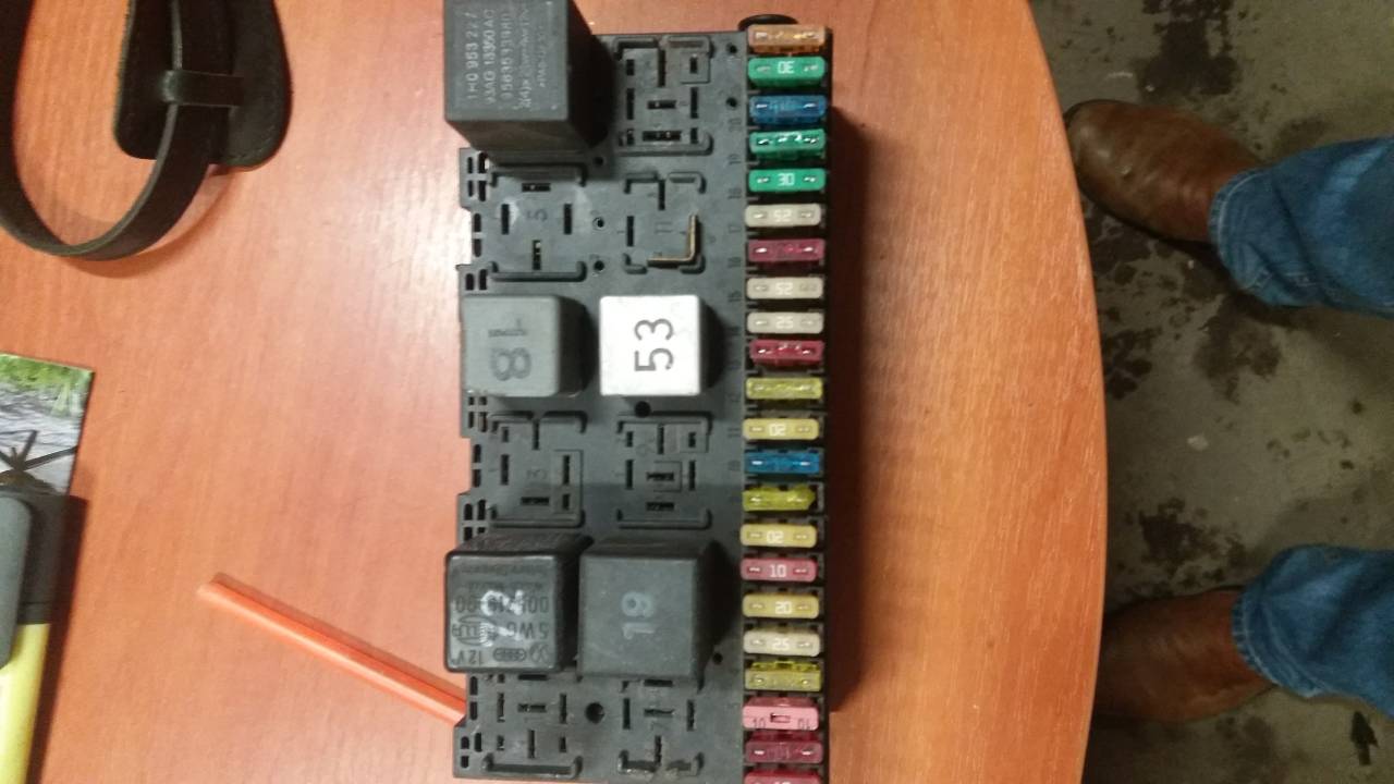

 наверно есть, там, вроде, на приборке одной лампочкой и перегрев и уровень показывает... она мигает слева при включении зажигания?
а ента херь, типа "блок", втыкаецца в блок предов? или отдельная приблуда...
Изменено пользователем kasjavka
У меня в книге написано что втыкается в пятое гнездо реле. У мну бачок простой, и индикации уровня ОЖ нет, точно сказать не могу как эта хрен выглядит, должно наверно как остальные релюги - квадратная такая...
о что у мну есть, фотал, чтоб не думать с релюхами...
_w8ZofUdxec.jpg,
получаецца, нифига у мну туды не втыкнуто, брошено гнездо, не сгнездился там ентот блок, однако по "мало антифриза" орёт... странно....
Ничего странного: фрицы за годы штампования B3 не раз меняли всякие мелочи, могли и схему индикации низкого уровня ОЖ упростить.
Вот тут подробнее про отсутствие 43-го реле: http://vwts.ru/forum/index.php?showtopic=168361&view=findpost&p=2493903
