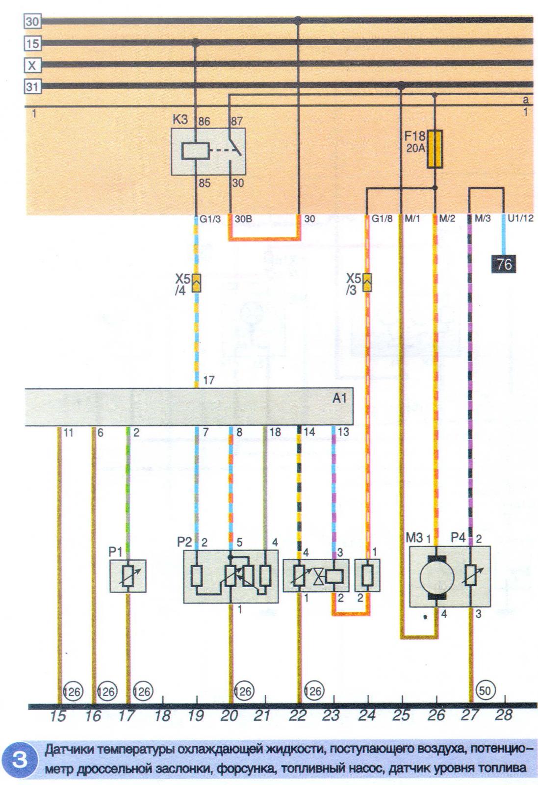

Если верить схеме в книге - толстые провода питания насоса: коричневый - минус, красно-желтый - плюс.

@Andersen,  на схеме топливный насос М3
контакты на разъеме 1 и 4

Не надо пытаться определить цвет по мутному скану с мутной перепечатки! В схеме (которая в книге) четко написан цвет проводов:
минус (идет на шину 31) - br - brown, коричневый;
плюс (идет от преда S18) - ro/ge - rot/gelb, красно-желтый.
Что бы увидеть родной, еще не выцветший цвет провода надо чутка смотать изоленту в районе клеммы.
Если ты минус с плюсом перепутаешь, то два варианта: при присоединенной клемме насоса - будет бабах с смертью преда, при отсоединенной клеммой насоса - насос может начать крутить в другую сторону. Поэтому тут путать плюс и минус низзя категорически.

Фиолетовый провод идет на приборку от датчика уровня топлива. Это 2-ой контакт, а справа от него 1-й контакт, то есть ( + ).
