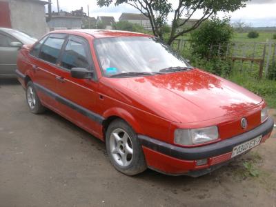

    WV Passat B3
  1. я хотел сфоткать до и после, но как то не дошел ход. велюровые можно было конечно отмыть и было бы еще более менее, но мне совсем ненравится рисунок и цвет, так же как и на сиденьях... так что я перетянул кожей обшивки, а на сиденья просто чехлы накинул
  2. да зачем мне оригинальные? оригинальные любой дурак может купить и поставить, я сделал так как мне нравится и поделился как получилось, а люди пускай уже сами думают стоит оно того или не стоит делать самому
  3. да не то что бы не ценю, но для такой машины я думаю дороговато)
  4. ну к такому еще "стремится и стремится") профессиональная работа, этот Пассат того не стоит я думаю)
  5. хах "атец", я ж себе делаю а не кому то, нашел на чем экономить, да и не дорого вышло, где-то 30-35 у.е. и при желании за день можно 4 обшивки обтянуть, ну я по 2 за день клеил в свободное время неплохо с велюром, смотрится аккуратненько
  6. да не кожа вроде не натуральная, кож.зам. скорей всего, какую нашел такой и обтянул.. а ручки простым акрилом красил) но без косячков тяжеловато, обшивка то не ровная, это все повытягивать еще надо, кароче сделал как смог, я щитаю по сравнению с тем что было это гораздо лучше)
  7. Laimer
    Поломалась обшивка потолка
    склеил я кароче полосками ткани все трещины и поломки, но клея и трудов не мало ушло, не стоит оно того если потолок развалился в хлам, лучше новый купить конечно)
  8. вот что есть пока что, завтра выложу побольше фоток как на машине с ручками смотрится
  9. кароче обтянул кожей, неплохо получилось, гораздо лучше чем было
  10. Пошарил в интернете нигде не могу найдти что бы хоть кто-то обшил или обклеил другой тканью обшивки дверей, по моему лучше было бы обшить какой кожей ну или кож. зам, кароче что б не пачкались и мыть легче было... если кто так делал то скажите как и чем приклеить или обшить лучше.. желательно фото
