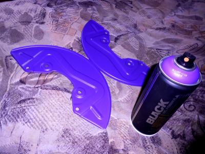

Spirit78 176 Жалоба Опубликовано 25 Апреля 2013 1 Цитата Поделиться этим сообщением Ссылка на сообщение Поделиться на других сайтах
dedsaintp 122 Жалоба Опубликовано 25 Апреля 2013 цвет хороший выбрали) Цитата Поделиться этим сообщением Ссылка на сообщение Поделиться на других сайтах
Spirit78 176 Жалоба Опубликовано 30 Апреля 2013 Серёг, сам тащусь) Отчищены от грязи, перебраны, покрашены.. красота - б4 суппорта) Цитата Поделиться этим сообщением Ссылка на сообщение Поделиться на других сайтах

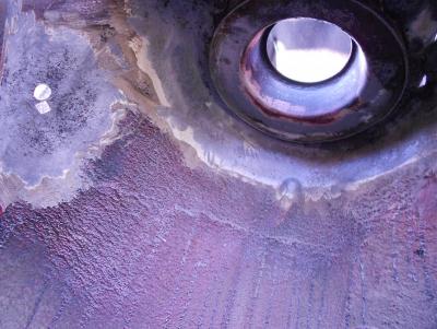

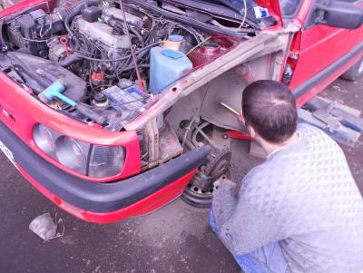

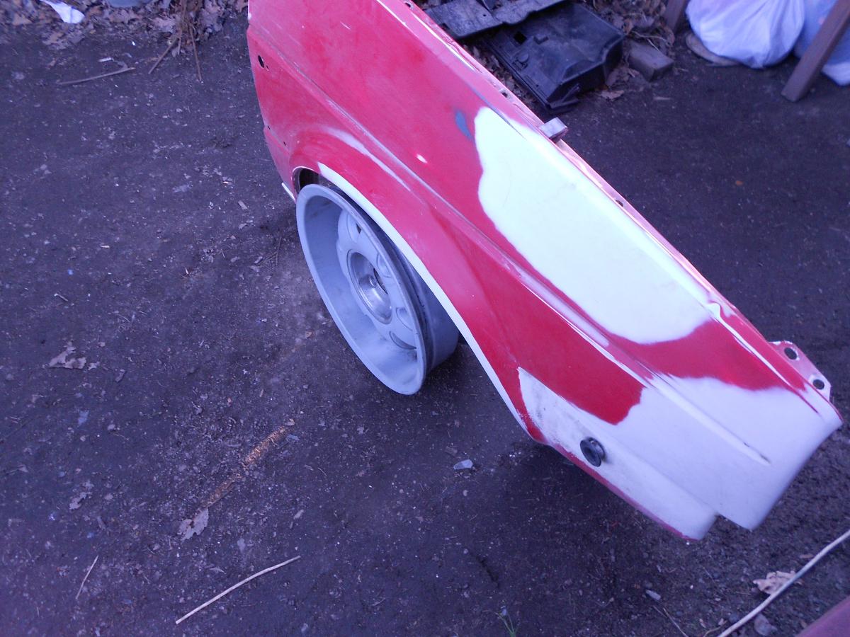

Spirit78 176 Жалоба Опубликовано 3 Мая 2013 В общем открыл я капот, а тама.. оторвало стакан в углу, и приподняло на 2-3см Погнал на дачу к другу dedsaintp Снимаем крыло и стойку, смотрим потери засвелилось лысое темечко dedsaintp))) Смотрим..пестец(( Чистим, сверху и снизу, стараясь убрать гниль Усилили вот такой пластиной Ну и как-то так На верх - грунт, кузовной гермет. Снизу мастику жирно завтра покрашу наверное короче на пару-тройку лет должно хватить) Ну и произведение Цитата Поделиться этим сообщением Ссылка на сообщение Поделиться на других сайтах
dedsaintp 122 Жалоба Опубликовано 3 Мая 2013 (изменено) мое лысое темечко радует взор))) завтра еще поедем) крыло забрали уже) забыл добавить что промовилили больные места сзади) Изменено 3 Мая 2013 пользователем dedsaintp Цитата Поделиться этим сообщением Ссылка на сообщение Поделиться на других сайтах
Schmitt 395 Жалоба Опубликовано 3 Мая 2013 (изменено) зачем к щиту-то моторному присрали? он же не какой жесткости не придает,а скорее его стакан потянет за собой. Изменено 3 Мая 2013 пользователем Schmitt Цитата Поделиться этим сообщением Ссылка на сообщение Поделиться на других сайтах
dedsaintp 122 Жалоба Опубликовано 3 Мая 2013 зачем к щиту-то моторному присрали? он же не какой жесткости не придает,а скорее его стакан потянет за собой. временное же решение) Цитата Поделиться этим сообщением Ссылка на сообщение Поделиться на других сайтах
passat_LD5Z 18 Жалоба Опубликовано 3 Мая 2013 Надо было накладку снимать (как у Кирилла в отчете) и варить еще и там. Сразу видно что вареный. Цитата Поделиться этим сообщением Ссылка на сообщение Поделиться на других сайтах
