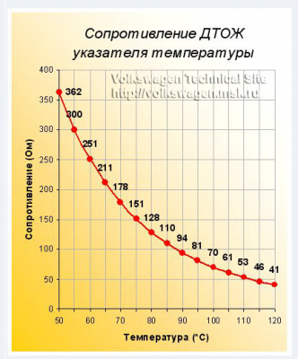

Ты ничего не перепутал? Если ставишь резистор 100 ОМ, то приборка должна показывать 88 градусов, а у тебя 70, значит рабочую температуру приборка должна меньше показывать, а у тебя больше.

подключил резистор на 100 Ом вместо черного датчика-приборка показывает чуть больше 70 градусов.
Может резистор не правильный, попробуй другие, на 94, или 70 ОМ
а при них какую температуру должно показывать?

вот
