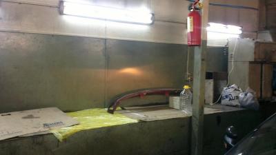

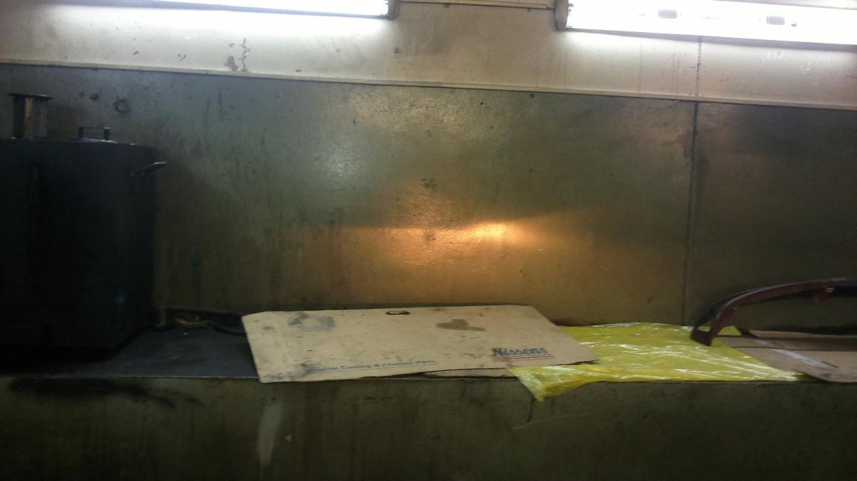

Rebell 17 Жалоба Опубликовано 1 Января 2014 как-то так получилось на телефон, лампочка филипс стандарт фара Пассат: для сравнения фара солярис: Не встречал чтобы фары пассата как-то иначе засвечивали сегодня свою сфоткаю и сброшу! Цитата Поделиться этим сообщением Ссылка на сообщение Поделиться на других сайтах

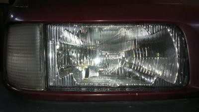

Rebell 17 Жалоба Опубликовано 2 Января 2014 фара продана не успел!вот моя как светит! Цитата Поделиться этим сообщением Ссылка на сообщение Поделиться на других сайтах
Димка 175 Жалоба Опубликовано 2 Января 2014 я же говорю - они все так светят , попробуй отрегулируй её чтобы левее светила Цитата Поделиться этим сообщением Ссылка на сообщение Поделиться на других сайтах
Rebell 17 Жалоба Опубликовано 2 Января 2014 я же говорю - они все так светят , попробуй отрегулируй её чтобы левее светила да нет не все!левая светит вообще кайфово,полоса с галочкой!куда ей левее светить,она и так влево светит у меня!может я чего то не понимаю? завтра постараюсь сфоткать как они светят на дороге! я же говорю - они все так светят , попробуй отрегулируй её чтобы левее светила да нет не все!левая светит вообще кайфово,полоса с галочкой!куда ей левее светить,она и так влево светит у меня!может я чего то не понимаю? завтра постараюсь сфоткать как они светят на дороге! когда заворачиваешь ее влево,пятно просто смещается и все!а обочина еще темнее становится! Цитата Поделиться этим сообщением Ссылка на сообщение Поделиться на других сайтах
Димка 175 Жалоба Опубликовано 2 Января 2014 за формирование светового пятна в основном стекло отвечает, как вариант может быть что лампочка такая реле на фары поставь, ярче светить будут Цитата Поделиться этим сообщением Ссылка на сообщение Поделиться на других сайтах

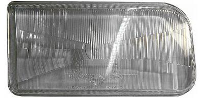

Rebell 17 Жалоба Опубликовано 2 Января 2014 (изменено) ставил новое стекло HELLA,не помогло!релюхи стоят и лампочек кучу менял! на разъемах напруга 12вольт!единственное что меня смущает так это стекло!слишком не четкое рифление стекла в некоторых местах,просто смазанное!на левой фаре всё рифление четко прориссованно,а здесь нет!на новом стекле такое же!смотрел стекло DEPO,так там очень четкое рифление! Изменено 2 Января 2014 пользователем Rebell Цитата Поделиться этим сообщением Ссылка на сообщение Поделиться на других сайтах
