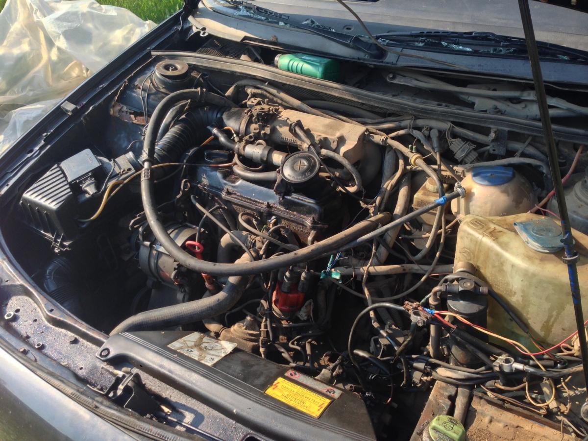

Вчера приобрел Пассат, как раз с таким непонятным климатом. Особо не вникал еще, походу это какой-то афтермаркет. Под капотом не хватает компрессора и шлангов. Вот теперь репу чешу чего с ним делать)
А можно ли переделать из обычного Кондея в климат???
Всё можно переделоть, былибы деньги и времям этим заниматься.

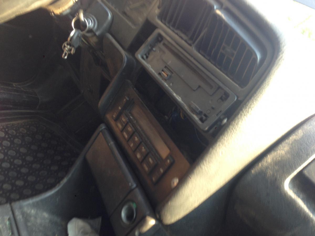

добрый день.
подскажите пожалуйста, у папу Пассат Б4...перестал включаться климат...вообще не светится...куда смотреть?
Ну так, наверное, надо начать с проверки всех предохранителей в блоке реле. Помимо климата всё остальное работает?
спасибо за ответ.
предохранители проверил, по крайне мере, который по панелью слева..может еще где то есть?
все остальное работает.
