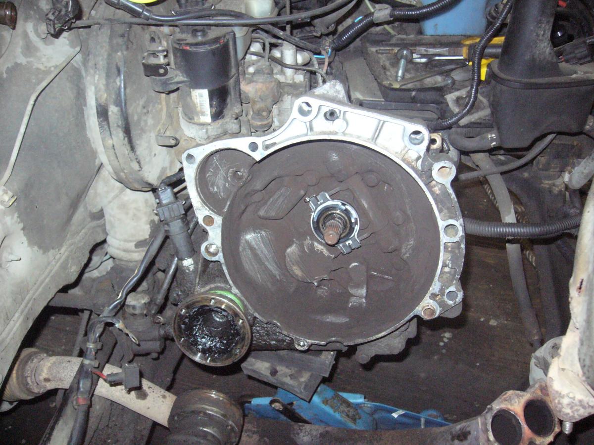

Виталий 204 Жалоба Опубликовано 9 Марта 2013 http://www.bibika.ru/card.php?gidcar=3086996&car=Volkswagen+Passat+used+car&nail= В продолжение эстонской темы. @dimka291281, расскажи как? Выжимной одет на первичный вал. Вал входит в диск сцепления. Или я не прав? Цитата Поделиться этим сообщением Ссылка на сообщение Поделиться на других сайтах
dimka291281 119 Жалоба Опубликовано 9 Марта 2013 ты не прав.на гофлячих коробках перевёрнутое сцепление.с зади коробки снимается круглая крышка зелёного цвета и снимается выжимной.он маленький в виде компенсатора-только пластиковый. Цитата Поделиться этим сообщением Ссылка на сообщение Поделиться на других сайтах
SeR 163 Жалоба Опубликовано 9 Марта 2013 Или я не прав?Коробка 020. Цитата Поделиться этим сообщением Ссылка на сообщение Поделиться на других сайтах

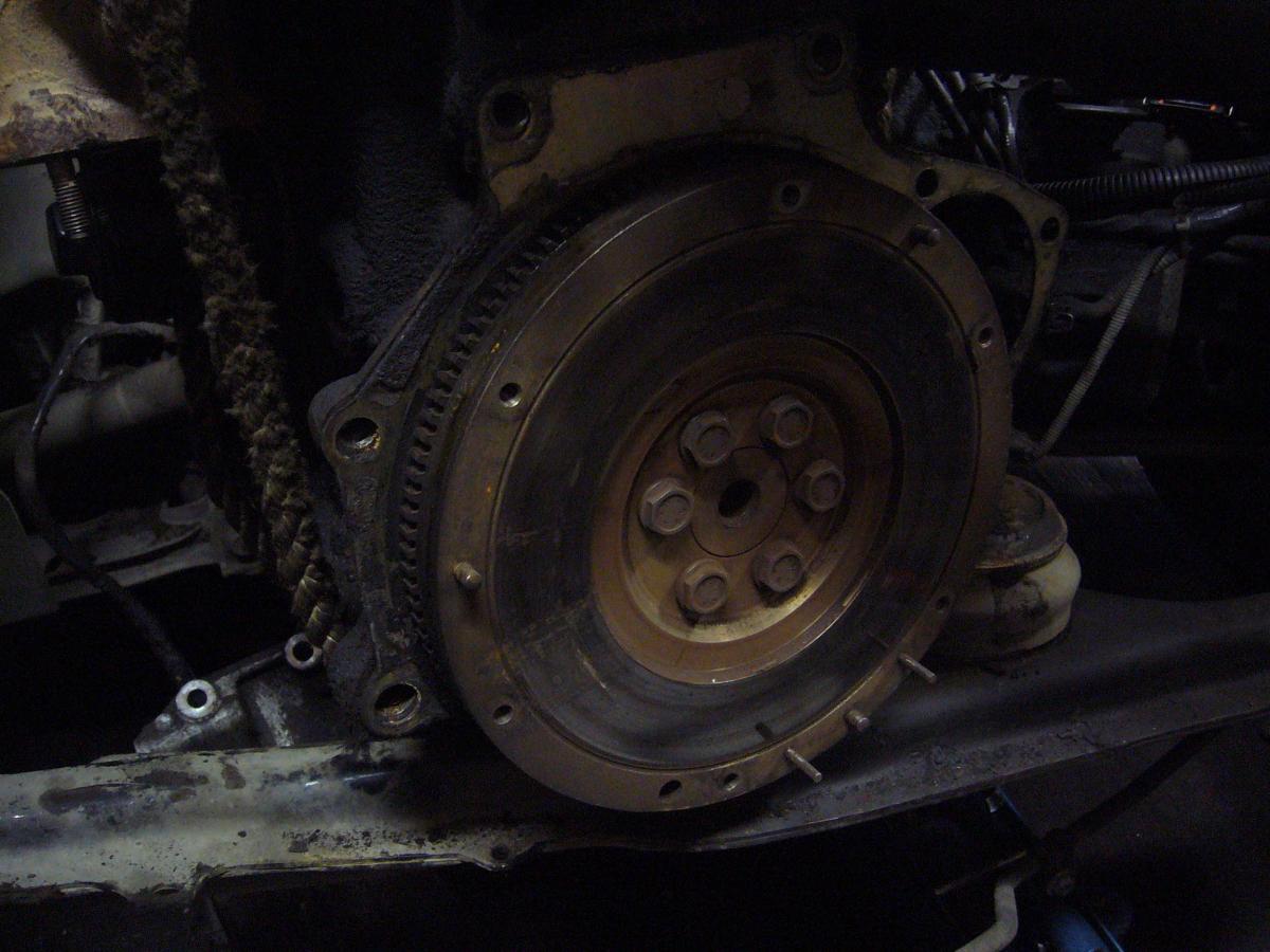

Виталий 204 Жалоба Опубликовано 9 Марта 2013 Коробка 020. Я в этих цифрах ничего не понимаю((( ты не прав.на гофлячих коробках перевёрнутое сцепление.с зади коробки снимается круглая крышка зелёного цвета и снимается выжимной.он маленький в виде компенсатора-только пластиковый. Странно, почему на моём гольфе 1,6 75 пони сцепление было не перевёрнутое? Сейчас пороюсь, поищу фотки когда его менял. Вот. У меня было так. Тросиковое сцепление. Цитата Поделиться этим сообщением Ссылка на сообщение Поделиться на других сайтах
dimka291281 119 Жалоба Опубликовано 9 Марта 2013 у тебя мотор абу-а на нём обычное сцепление.а на рп,абс-перевёрнутое.короче-там где кулиса тросиковая(как на пассате)надо снимать коробку для замены выжимного,а где тягами-там не надо. Цитата Поделиться этим сообщением Ссылка на сообщение Поделиться на других сайтах
Виталий 204 Жалоба Опубликовано 9 Марта 2013 Понял, теперь буду знать. Цитата Поделиться этим сообщением Ссылка на сообщение Поделиться на других сайтах
dimka291281 119 Жалоба Опубликовано 9 Марта 2013 а то что у тебя стояло-это дороботанный 1.3 который на г2ц очень любят.там всё своё. Цитата Поделиться этим сообщением Ссылка на сообщение Поделиться на других сайтах
SeR 163 Жалоба Опубликовано 9 Марта 2013 Понял, теперь буду знать.И кпп 085 на фото. Цитата Поделиться этим сообщением Ссылка на сообщение Поделиться на других сайтах
Виталий 204 Жалоба Опубликовано 9 Марта 2013 (изменено) а то что у тебя стояло-это дороботанный 1.3 который на г2ц очень любят.там всё своё. Это плохо? Я был доволен машиной. Мотор вроде слабоват, но пёр как еврей))) И кушал мало. Кстати на гольф2 у меня тоже был 1,6 (буквы не помню), но на нём особо не гонял- срабатывал зуммер примерно на 2500 оборотов. Так и продал (только зуммер с лампочкой удалил). Изменено 9 Марта 2013 пользователем Виталий Цитата Поделиться этим сообщением Ссылка на сообщение Поделиться на других сайтах
