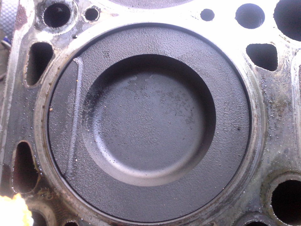

камышанин 34 Жалоба Опубликовано 25 Декабря 2013 (изменено) на эти больше похожи. Никак не могу найти маркировку двигателя.Кто в курсе где искать.? Изменено 25 Декабря 2013 пользователем камышанин Цитата Поделиться этим сообщением Ссылка на сообщение Поделиться на других сайтах
OldGolf 0 Жалоба Опубликовано 25 Декабря 2013 (изменено) ага. а вот ПГ. а вот РПпо сути разница не велика,на поршнях РП степень будет примерно 9.0-9.2,Люди на таких моторах от безысходности катались и ничего не звенело и не гремело,правда при давлеке 1 бар ресурс не большой но все едет и причем корректно.в общем я на 99% склоняюсь к кривой работе февраля. Изменено 25 Декабря 2013 пользователем OldGolf Цитата Поделиться этим сообщением Ссылка на сообщение Поделиться на других сайтах
камышанин 34 Жалоба Опубликовано 25 Декабря 2013 @OldGolf, Ну хорошо тогда объясни мне почему сейчас без компрессора работает четко во всех режимах и расход за десятку не переваливает(не точно,еще засекаю),и почему у них турбо таз работает идеально,и на итоне мерин по городу гоняет.Заметь на январе. Как бы люди серьезно этим занимаются и настроить меня они очень хотели,да и времени убили массу. Я ведь два дня с ним гудел ездил,пытались отстроить. Цитата Поделиться этим сообщением Ссылка на сообщение Поделиться на других сайтах
