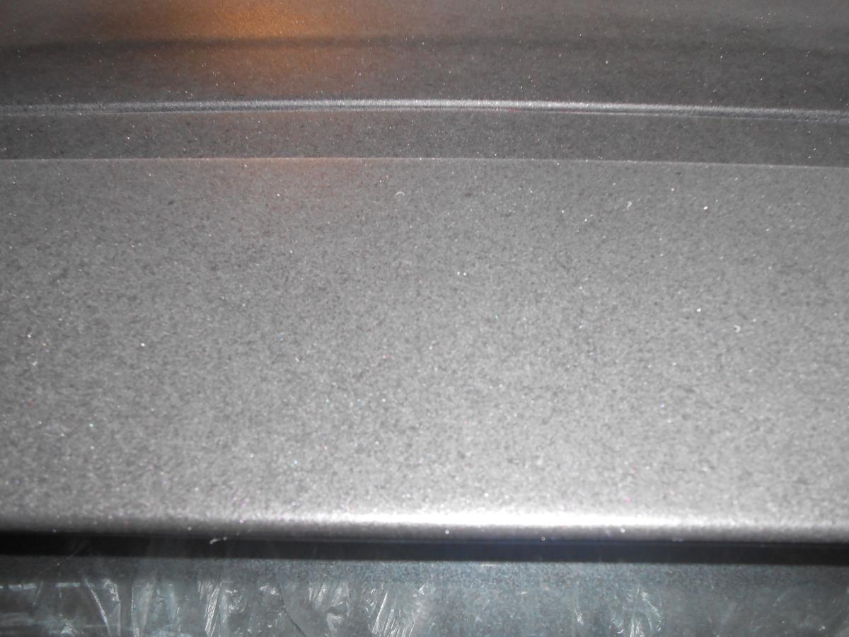

камышанин 34 Жалоба Опубликовано 21 Января 2014 (изменено) От бенза ничего не останется, если подождать пока высохнет, потом протереть. У Пластидипа по ходу одно только и есть слабое место - это уязвимость к бензу и сильным растворителям. я рампу снимал на покрашенной,так на бампер капнул(столько вони было)пятно осталось. @камышанин,Сколько у Вас за машинку берут? завтра вам ценник сфоткаю. @salvador,Степа там еще сверху каким то глянцевателем покрывают. Мелкими камушками и ветами не поцарапаешь. Охотники паджерика у нас покрывали,несколько раз на мойку приезжали,спрашивали их, они вроде довольны. У нас она не так давно,поэтому с уверенностью сказать не могу. @salvador,Еще сравнивали первую машину(белую)без глянцевателя(матовая)и с ним. Матовая вся шершавая и через пары моек выглядит как старуха,а в глянце нормально. Изменено 21 Января 2014 пользователем камышанин Цитата Поделиться этим сообщением Ссылка на сообщение Поделиться на других сайтах

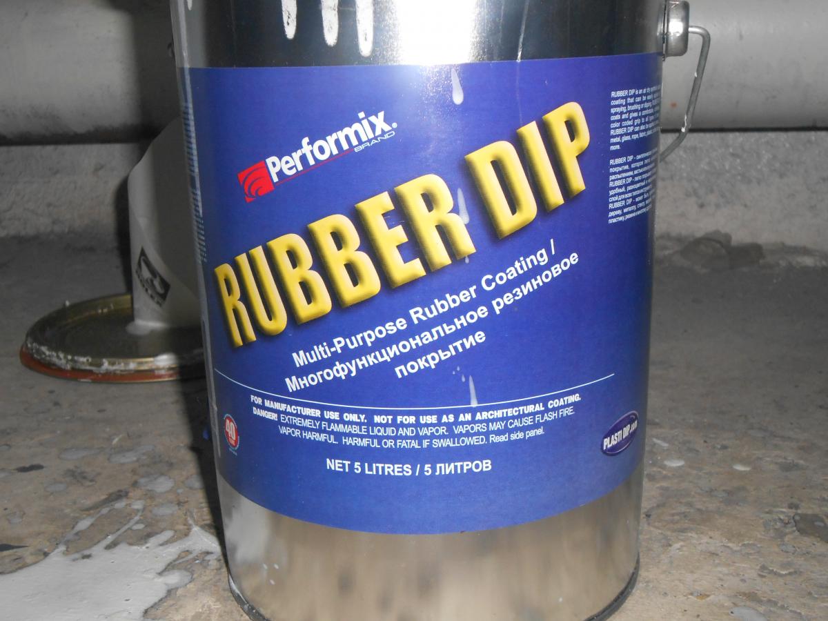

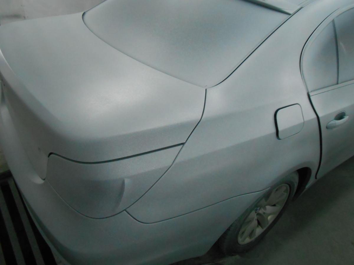

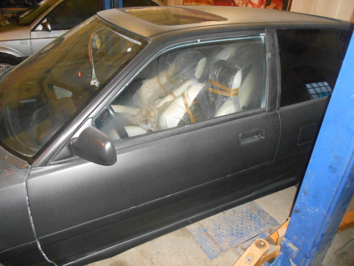

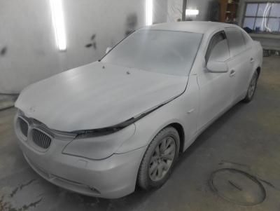

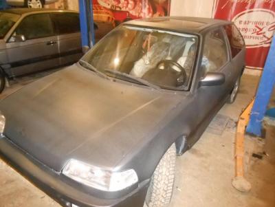

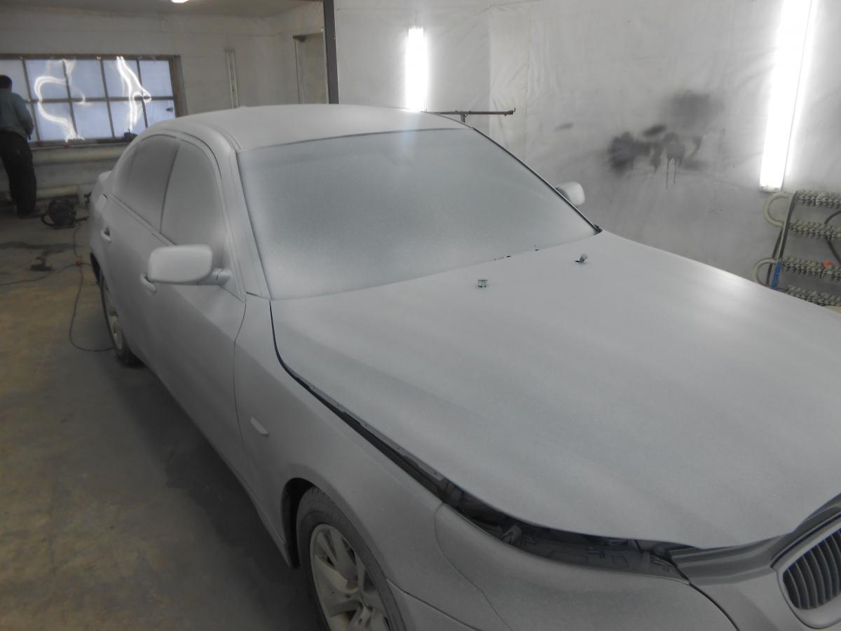

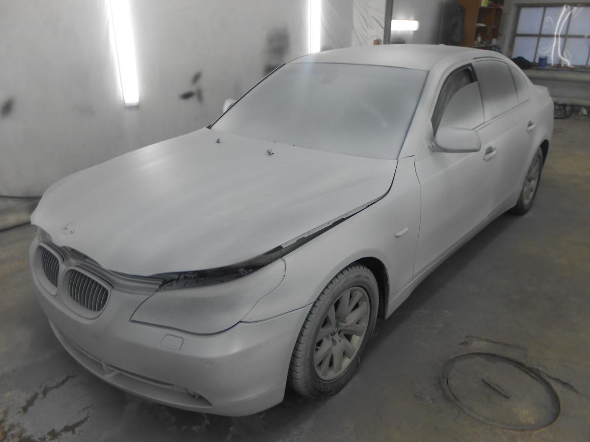

камышанин 34 Жалоба Опубликовано 22 Января 2014 Как и обещал: Ценник забыл сфоткать,да и фоткать особо нечего.Цена от 18 до 45 тысяч в зависимости от размера машины и желаемой толщины слоя,например десятка 18 000,крузака покрывали за 45 000. На фотках бмв в процессе(первый слой)еще три слоя будут ложить,завтра сфоткаю результат. И древняя хонда цивик (делают на продажу) Банка с резиной(ни слова по русски) и этикетка от растворителя. Собсна сам краскопульт для густых красок. По поводу изменения цвета:в ПТСке ставят отметку через тирэ(красный-белый или белый-черный и тд) Цитата Поделиться этим сообщением Ссылка на сообщение Поделиться на других сайтах
Smash 12 Жалоба Опубликовано 22 Января 2014 Бэху вообще красили без заклеивания стекол, красота Первое время всё хорошо смотрится, и краска и пленка и пластидип... Краска все равно самое долговечное и дорогое. Цитата Поделиться этим сообщением Ссылка на сообщение Поделиться на других сайтах
камышанин 34 Жалоба Опубликовано 22 Января 2014 (изменено) Бэху вообще красили без заклеивания стекол, красота Они посчитали что ободрать проще и края лучше получаются и в целях экономии(ободранную резину снова растворяют). Первое время всё хорошо смотрится, и краска и пленка и пластидип... Краска все равно самое долговечное и дорогое. Это конечно да,никто и не спорит.К стати бэха новая и пойдет в такси,а через пару лет на продажу,вот поэтому и красят. Изменено 22 Января 2014 пользователем камышанин Цитата Поделиться этим сообщением Ссылка на сообщение Поделиться на других сайтах
mikkahusband 227 Жалоба Опубликовано 22 Января 2014 Камышанин, говоришь, что на банке не слова по-русски, а надпись 5 литров на переднем плане Цитата Поделиться этим сообщением Ссылка на сообщение Поделиться на других сайтах
камышанин 34 Жалоба Опубликовано 22 Января 2014 @mikkahusband,УУ блин глазастый.Ну ладно придераться то я имел в виду про инструкции и описание сзади этикетки,если не верите завтра сфоткаю. Не я этим занимаюсь,а рядом со мной. Если сегодня не закончат, то завтра постараюсь снять на видео как она обдирается со стекол. Цитата Поделиться этим сообщением Ссылка на сообщение Поделиться на других сайтах

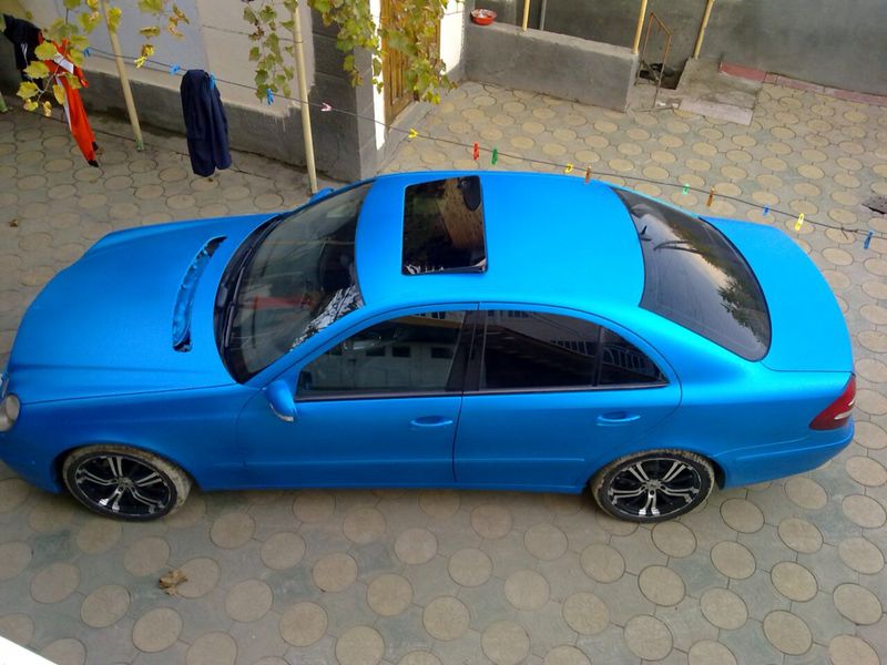

Zanevskiy 26 Жалоба Опубликовано 25 Апреля 2015 @ArtemiyBIG, я покупал блэк`н`деккер хлвп 400,аппарат огонь)покрасил машинку на улице,в прямом смысле слова)так потом еще дома ремонт делал,потолки водоэмульсионкой красил,тк валиком полосы получались. http://vk.com/whatman?w=wall16515592_1315%2Fall вот как то так получилось)скажу сразу,тк красил на улице,рядом с 400 кубами песка(хорошо что ветра небыло),получилось хорошо.первую неделю-2 слепил цвет. наносил грунт-подложку,затем слоев 15(10литров готового,даже чуть более,тк дали 5л к 5грунта и 5л растворителя к краске)краски. если бы сейчас делал,то сверху еще 2 прозрачных(глоса)залил,тк он прочнее чем цвет. прошел год,машина брата,сейчас ездит жена его,но из далека попрежнему заметна,хоть и этот кислотный цвет облез уже через недели 3.механическую мойку он не любит-цвет теряет. вообщем буду красить еще)сейчас выпустили еще один лак для ПД ,как бы супер-пупер стойкий к царапинам. покупал здесь http://youdip.ru/store/ мейду прочим.это один из официальных представителей Юдип,и помоему единственный в России. по поводу снятия скажу так-те видео что снимают со снятием ПД,срок нанесенного ПД на авто не более месяца,а чем дольше ПД на авто,тем труднее его снять,он будет сниматься малюсенькими кусочками,поэтому они придумали ПД ремовер за 1500 флакончик. и по поводу не оклейки фар и прочего пластика-из-за того что уменя красска была разбавлена сильно растворителем-треснула задняя фара. этот растворитель оооочень едкий!!!!если переборщить то можно прилипнуть на фонари.удивительно,но только один фанарь лопнул,фторой остался цел.и к тому же,если Вы не хотите отдирать ,то лучше по максимуму снять арматуры и фар.от текстурного пластика,что на ГТ пассате в большенстве очень трудно его отделить. не прошу оценнивать ссылку как рекламу. Цитата Поделиться этим сообщением Ссылка на сообщение Поделиться на других сайтах
