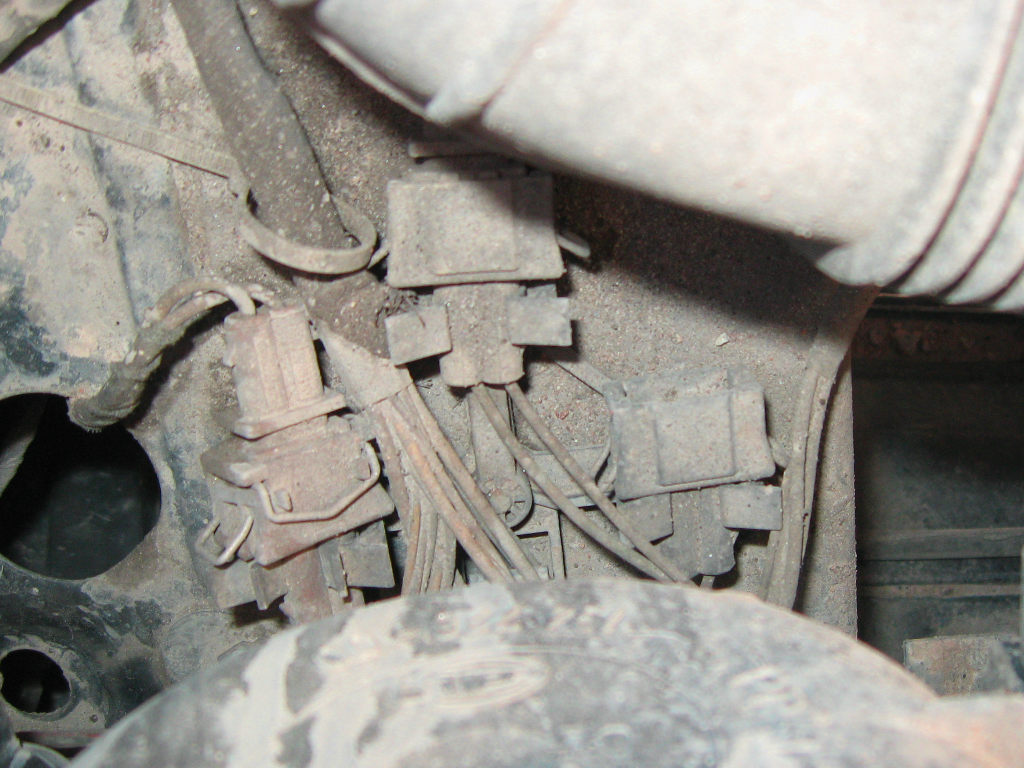

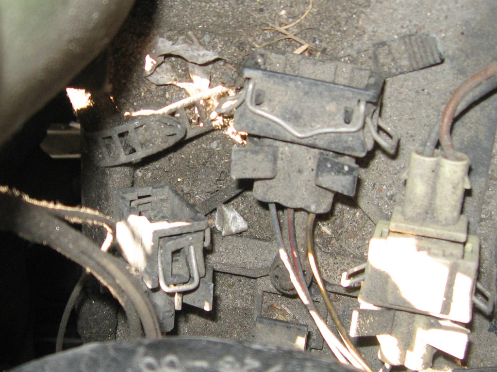

Mr.Troll 29 Жалоба Опубликовано 19 Марта 2014 под правой фарой один и под левой два Цитата Поделиться этим сообщением Ссылка на сообщение Поделиться на других сайтах
Димка 175 Жалоба Опубликовано 19 Марта 2014 2х контактный птф, 3х - похож на корректор, только и справа должен быть 1 Цитата Поделиться этим сообщением Ссылка на сообщение Поделиться на других сайтах
Mr.Troll 29 Жалоба Опубликовано 19 Марта 2014 2х контактный птф "Это очень здорово!" (с) Чебурашка Значит у меня всё есть для внедрения ПТФок, окромя самих плафонов и дырок в бампере! 3х - похож на корректор, только и справа должен быть Похоже он есть, только вниз провалился, там в районе крепления ПТФ какой-то разъём болтается. Только вот если кнопка ПТФ (на 3 положения имеется), то регулятора на корректор нету. Цитата Поделиться этим сообщением Ссылка на сообщение Поделиться на других сайтах
Димка 175 Жалоба Опубликовано 19 Марта 2014 Кроме кнопки регулировки еще коса нужна, ее тоже нет. Про птф самое простое - включить зажигание, ближний и кнопку - должен появиться плюс на разъеме. По косе от регулятора могу глянуть, вдруг валяется Цитата Поделиться этим сообщением Ссылка на сообщение Поделиться на других сайтах
