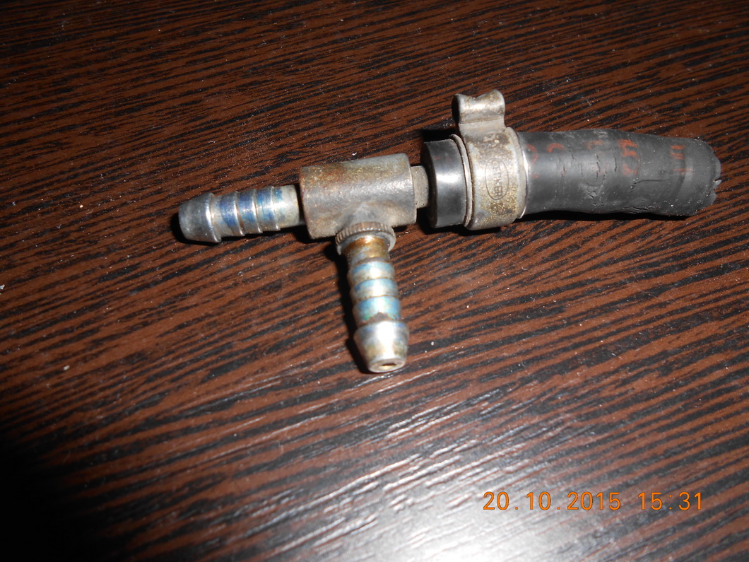

Mstrmwka 0 Жалоба Опубликовано 20 Октября 2015 уважаемый, а можно узнать внутренние диаметры этих двух тройников? по каталогу они, что то совсем не одинаковые и не проходные на 100%. может быть в них вся суть? Цитата Поделиться этим сообщением Ссылка на сообщение Поделиться на других сайтах
Антонович 298 Жалоба Опубликовано 20 Октября 2015 (изменено) можно узнать внутренние диаметры этих двух тройниковСкоро отцы форума над нами стебаться начнут-пускай простят любителей ретро Снял тройник (один).Они еще на заводской опресовке,но я разобрал Диагноз такой проход тройника ровно ф4мм отвод на байпас ф1.6-1.8мм(более точного калибратоа-сверла не нашлось) Изменено 20 Октября 2015 пользователем Антонович Цитата Поделиться этим сообщением Ссылка на сообщение Поделиться на других сайтах
Nessus 241 Жалоба Опубликовано 20 Октября 2015 Я эти тройники выкидывал и без них всё работает перелива нет. На гольфе на 2е2 обратки с карба вообще нет... Цитата Поделиться этим сообщением Ссылка на сообщение Поделиться на других сайтах
Антонович 298 Жалоба Опубликовано 20 Октября 2015 На гольфе на 2е2 обратки с карба вообще нет...Почти все Вагеновские движки с карбами идут без обратки на карбюраторе.Обратка как таковая есть(линия из бака в подкапотоное),но карбы тупиковые. Карбюраторы с обраткой стояли на Опелях и Вольво. Тройники у меня сохранились,дабы сберечь былой дизайн моторного отсека.Сохранил даже безпонтовые термовременной клапан(который ну никак не вписывается в 2е3) и хитрую нефункциональную систему коммутации шланга привода вакумника на трамблере.Там идет штуцер до и после ОК,который перемыкается термоклапаном на боченке подогрева биметаллической пластины.Функционал скорее для трехпозиционного клапана ХХ 2е2. Цитата Поделиться этим сообщением Ссылка на сообщение Поделиться на других сайтах
Mstrmwka 0 Жалоба Опубликовано 20 Октября 2015 можно узнать внутренние диаметры этих двух тройниковСкоро отцы форума над нами стебаться начнут-пускай простят любителей ретроСнял тройник (один).Они еще на заводской опресовке,но я разобрал DSCN1868_новый размер.JPG Диагноз такой проход тройника ровно ф4мм отвод на байпас ф1.6-1.8мм(более точного калибратоа-сверла не нашлось) значит обратка всё таки приглушена слегка... спасибо огромное! Цитата Поделиться этим сообщением Ссылка на сообщение Поделиться на других сайтах
