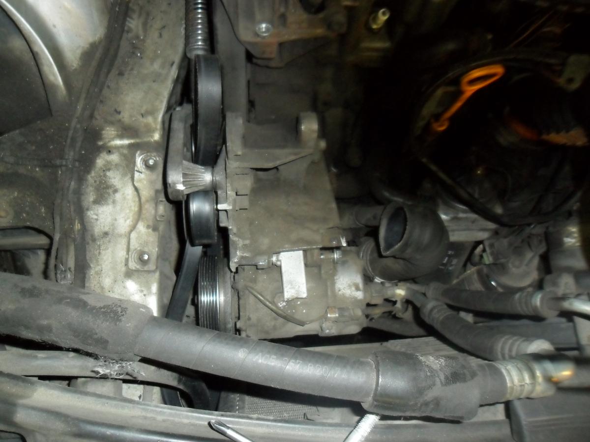

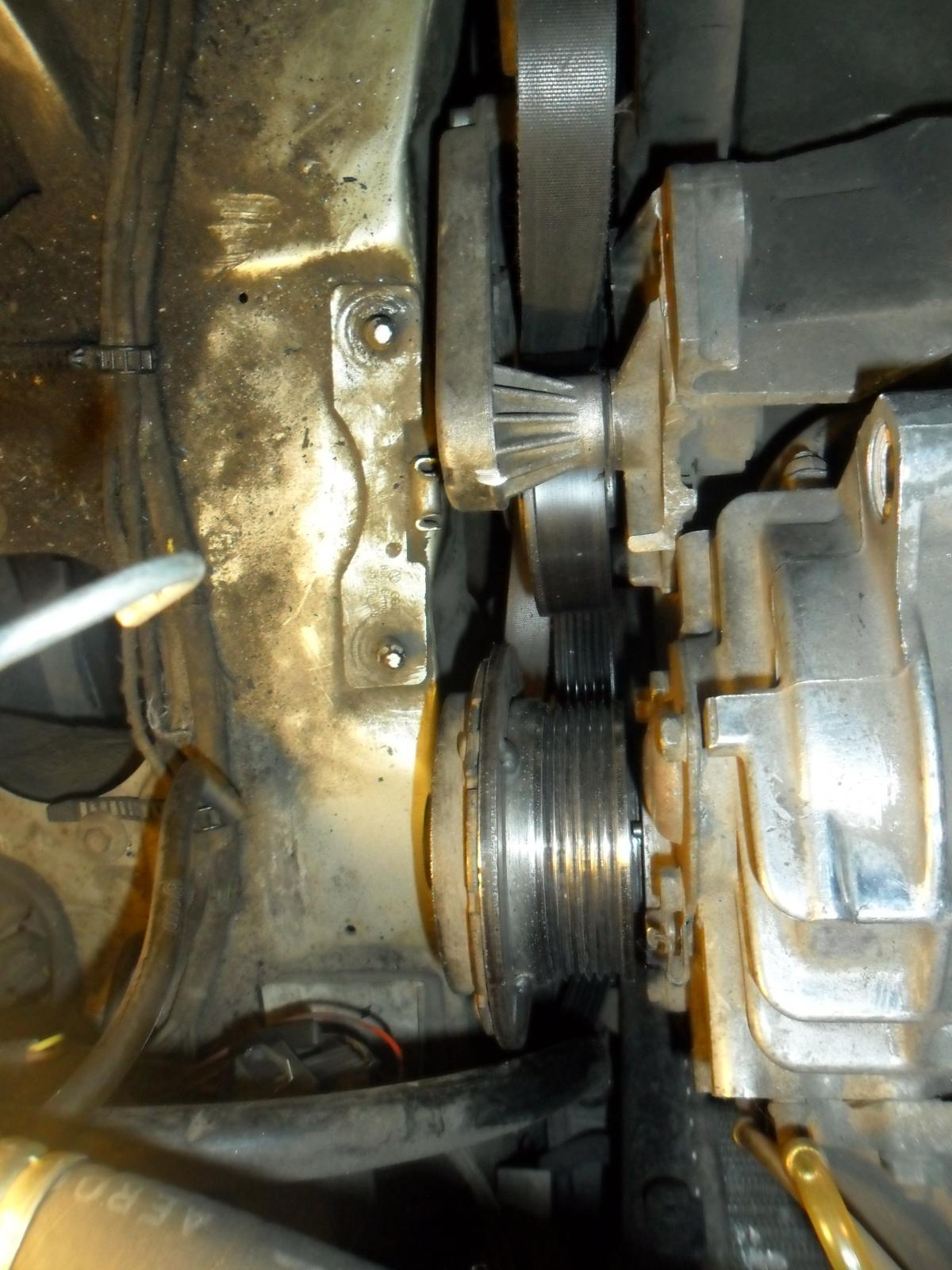

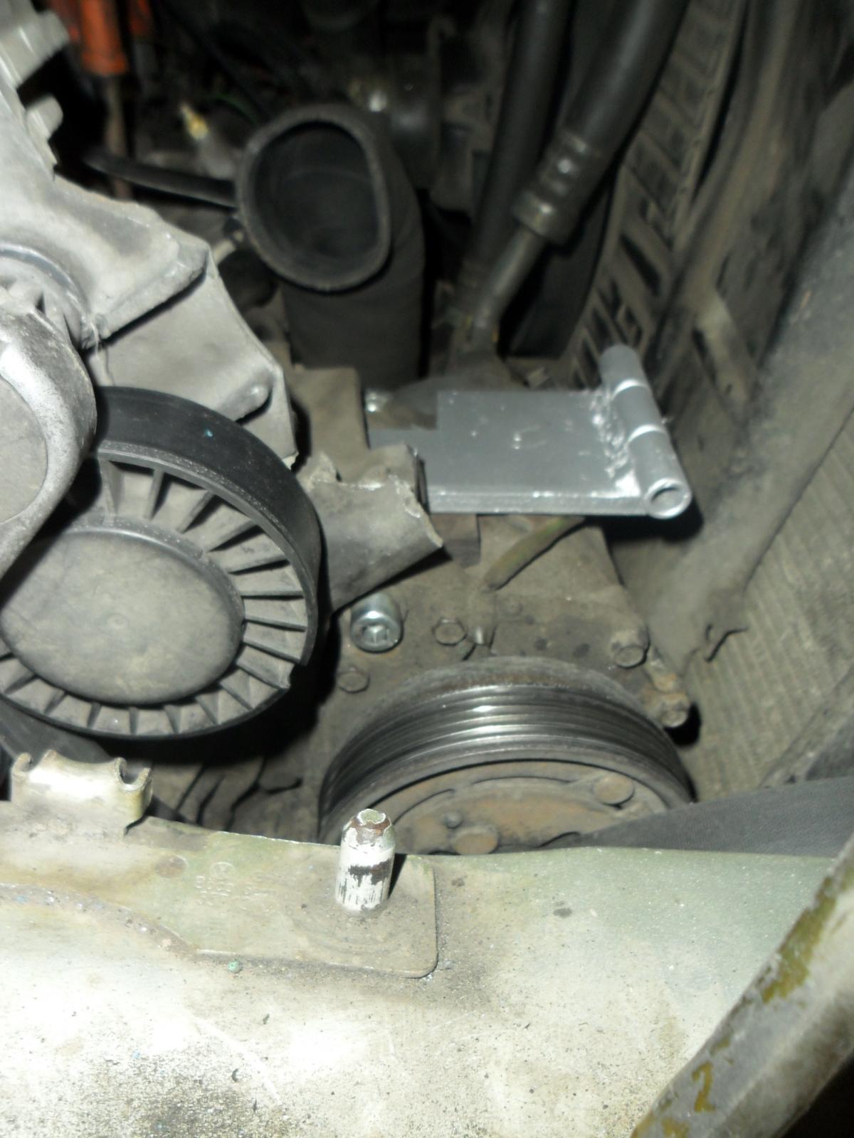

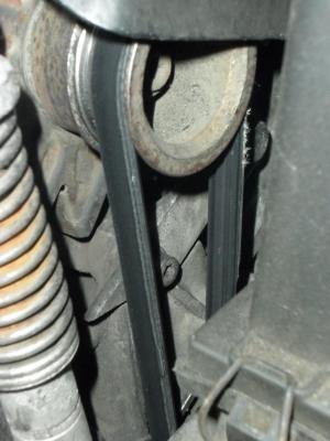

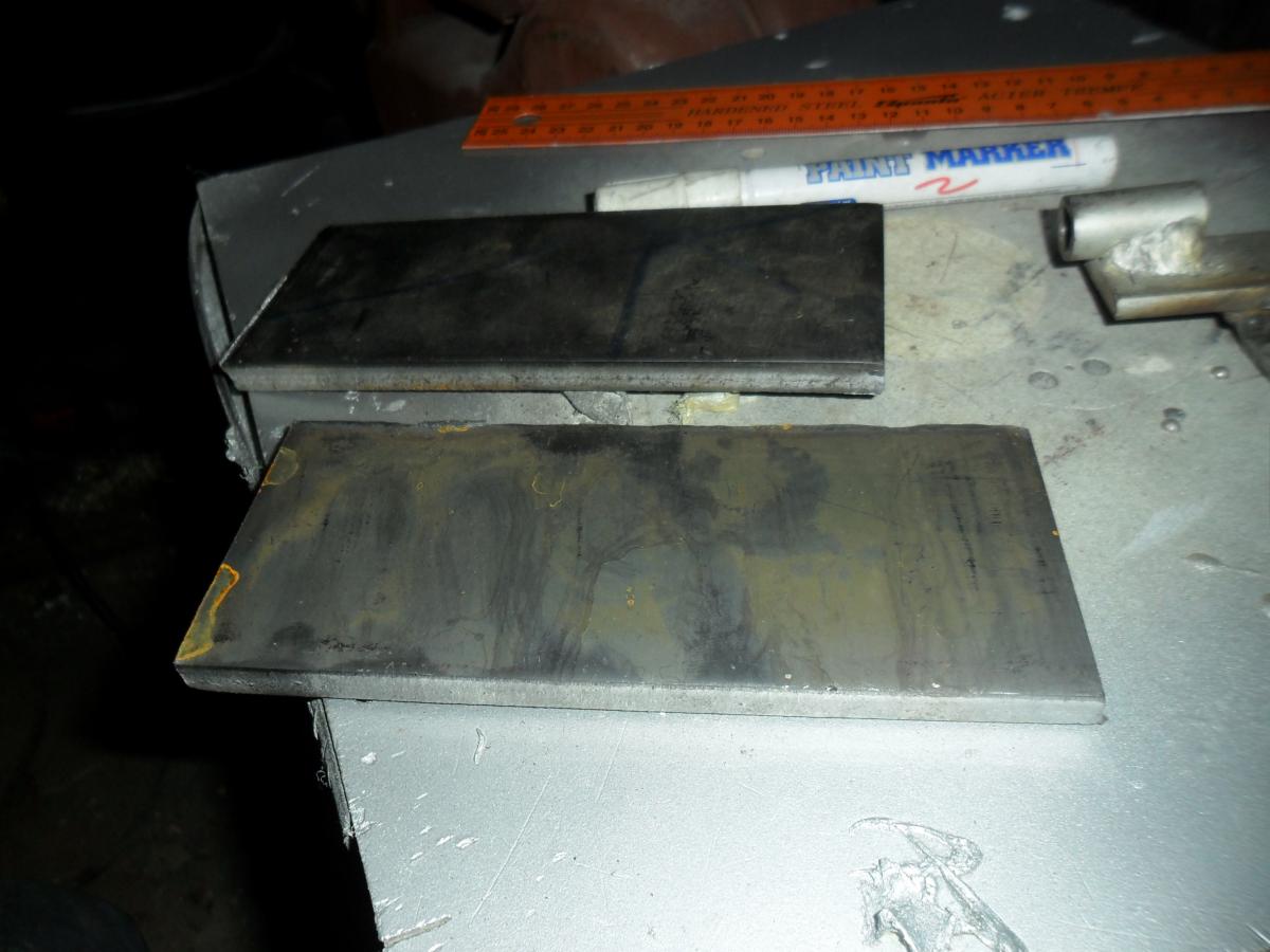

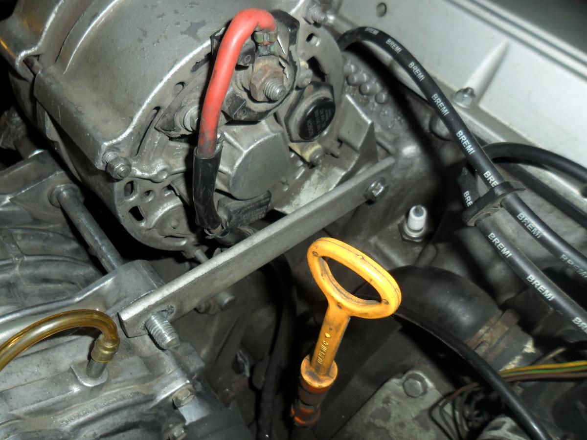

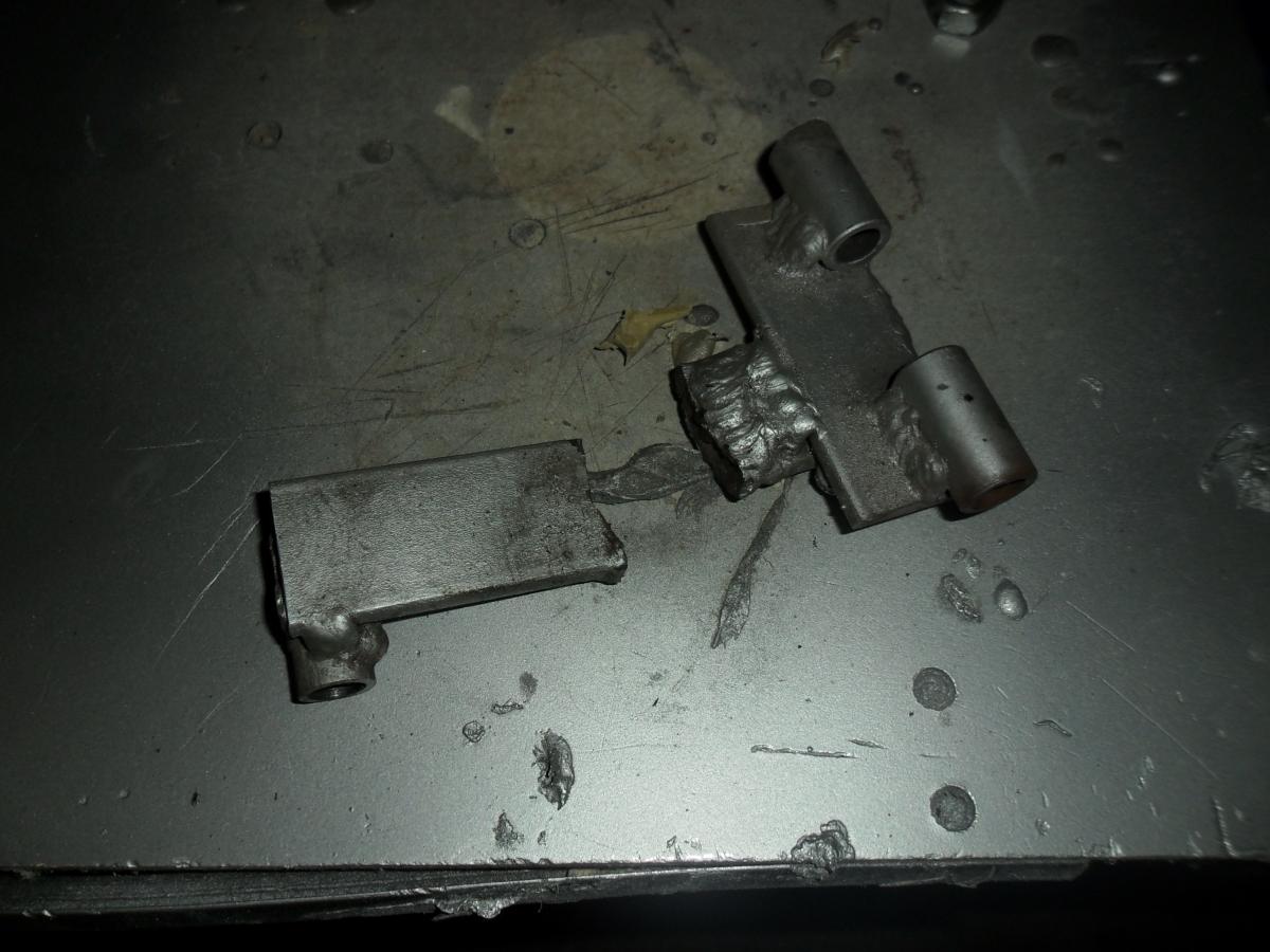

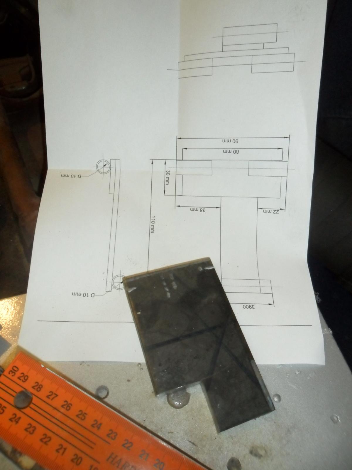

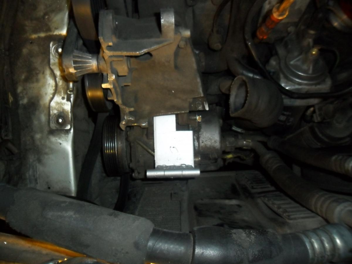

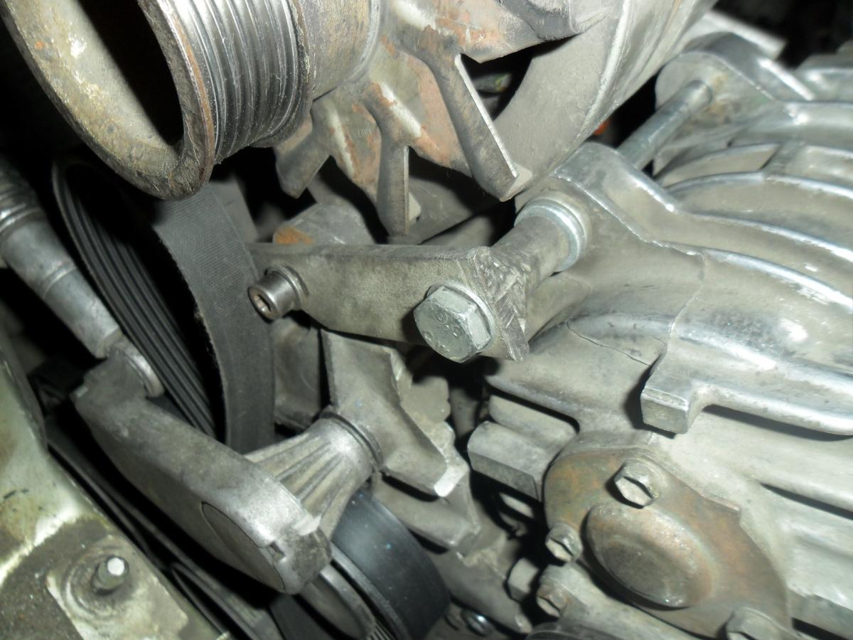

de-luks 16 Жалоба Опубликовано 13 Октября 2012 Позавчера поздно вечером приехав домой услышал под капотом непонятные мне звуки. Эти звуки создавал разлохмаченый поликлиновый ремень. Из 6 осталось 3 т.е. половина ремня. Было уже поздно в гараж не поехал. Вчера целый день в спокойном спокойном режиме катал по городу, что бы не порвать остатки ремешка. Купил новый поехал ставить Поставил новый завёл, и опять начал жраться ремень… Что то не так, СЦха стоит жёстко как и стояла а соосность по шкивам ушла мм на 5. Подложу ка я пару шайбочек ( регулировка соосности в моём варианте, спомощью шайбочек в верхнем кранштейне). Ослабляю верхний кронштейн, и СЦха начинает очень чильно болтаться, Разбираем …и видем Кронштейн был сварен из стальной полосы 30х5 порвала его не по сварке а саму полосу. На этом кронштейне я откатал с апреля месяца, т.е. более полугода. Решил изготовить новый кронштейн из более толстого куска металапо своему же чертежу для кондейных ПГ, что бы ещё раз убедиться со всеми размерами хотя поэтому чертежу уже ставили Цхи на другие авто и всё гуд… Всё встало то местам завел и не кто не кого не жрёт)))) на всё про всё потратил 3 часа времени Цитата Поделиться этим сообщением Ссылка на сообщение Поделиться на других сайтах
Hawk 555 Жалоба Опубликовано 13 Октября 2012 Жестоко его порвало Цитата Поделиться этим сообщением Ссылка на сообщение Поделиться на других сайтах
Виталий 204 Жалоба Опубликовано 13 Октября 2012 Скорее всего от вибрации сломало. Цитата Поделиться этим сообщением Ссылка на сообщение Поделиться на других сайтах
Starik 12 Жалоба Опубликовано 13 Октября 2012 А полосу по шву рвать и небудет, метал рядом со швом прослаблен. В таких случиях надо на электрод медную проволку наматывать и фсе будет гуд. Цитата Поделиться этим сообщением Ссылка на сообщение Поделиться на других сайтах
de-luks 16 Жалоба Опубликовано 13 Октября 2012 Скорее всего от вибрации сломало. там не сломало там порвало. А полосу по шву рвать и небудет, метал рядом со швом прослаблен. В таких случиях надо на электрод медную проволку наматывать и фсе будет гуд. Это я знаю, надеюсь что теперь не порвёт такую толстую железку Цитата Поделиться этим сообщением Ссылка на сообщение Поделиться на других сайтах

Antony 133 Жалоба Опубликовано 13 Октября 2012 @de-luks, а не можешь нарисовать длины двух дополнительных полосок помимо основного кронштейна? На каком расстоянии отверстия в них сверлить? И я так посмотрел у тебя SC практически в плотную к генератору стоит что даже одно ухо подточить пришлось или это на фото так кажется? Цитата Поделиться этим сообщением Ссылка на сообщение Поделиться на других сайтах
