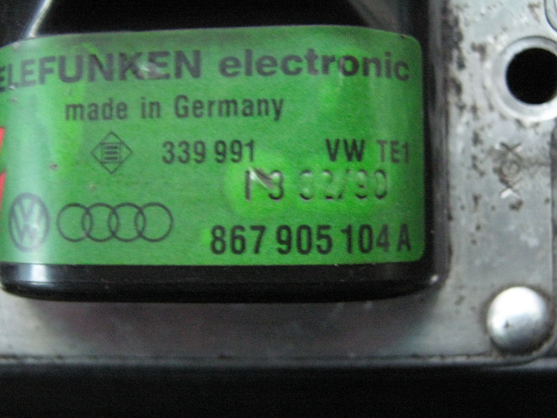

А какой номер у твоей катушки?
Блин ща не помню. Но когда снимал ее и разбирал (откручивал коммутатор), то пробивал по ЕТКЕ и выходил на VR6. Кстати именно эта катушка стояла на предыдущем ВРШ Last'a.
Изменено пользователем HIPPO
Упс, товарищи, огромное сорри за тупняк. Катушка абсолютно исправна... НО она для 2E, AAM, EZ, ABS, ABN и ACX.

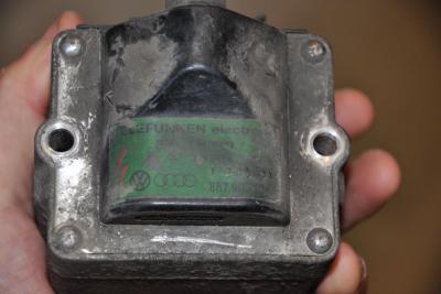

Всем доброго времени суток Что то я не понял у меня нет искры с катухи,  двигатель ААМ, простите за тупость но из диалога не понял как проверить работоспособность катушки((.
Вот собственно это так часть автомобиля, которая ...как я думаю не дала мне сегодня поехать поработать(((
