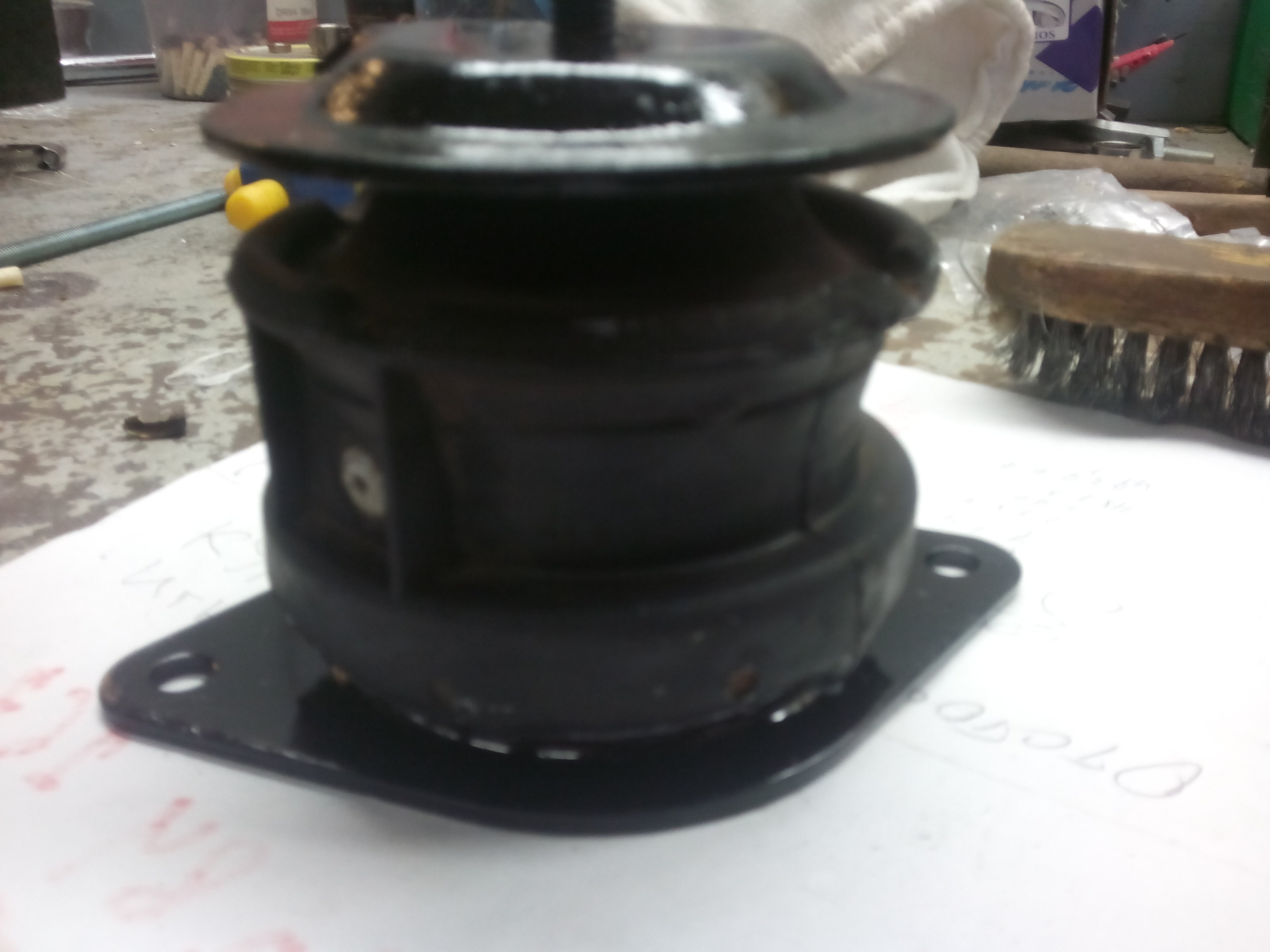

Нет, левая по ходу движения, опора КПП. А раз у тебя В4, то правую вот такую ищи
Правая такая ему не подойдет.
Там такая же подушка как и на б3.

Совершенно верно, сорри) такие ставились только от 2.0 литров. И то это не пассатовская. Но я искал такую и нашел, поставил, вибрации как не бывало.
