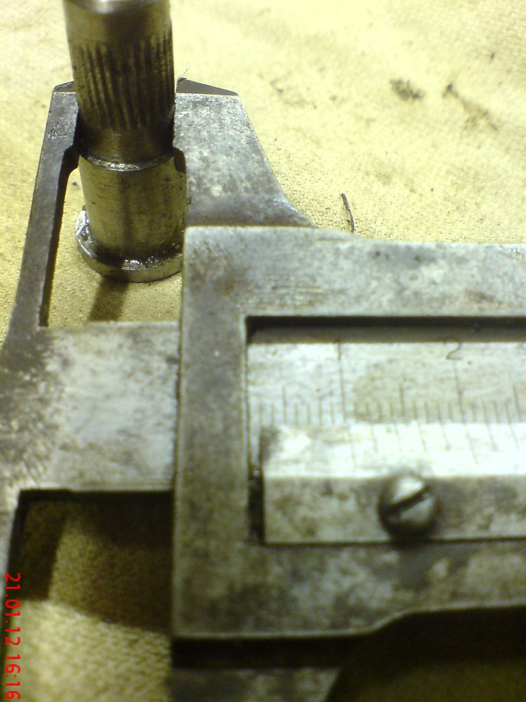

SHAH 40 Жалоба Опубликовано 21 Января 2012 Приобрести новую петлю достаточно дорого да и встречаются они все реже и реже, а если нужна не одна и желательно не китайская. предлагаю свой способ решения этой проблемы. Я обратился к токарю, он выточил мне 4 пальца Размеры длинна 34мм. высота шляпки 2.5мм., диаметр15мм. высота верхней широкой части со шляпкой 15.5мм. диаметр12мм. нижняя часть с насечкой диаметр 10мм. И так, домкратим дверь но, не слишком просто разгружаем петли (не перестарайтесь)!!! перед нами открывается следующий вид берем головку на 6мм. и отворачиваем маленький болтик крепления пальца берем ключ на 17мм., отворачиваем болт крепления петли к двери обрабатываем WDшкой ждем 10 минут и начинаем выколачивать старый палец из стационарно стоящей на стойке части петли (особенность палец с двумя запрессованными на нем шайбами таким образом она является типо не разборной, поэтому зубилом бить необходимо под шайбу )когда она сдвинется с места молотком мал по малу выколачиваем её полностью срезаем шляпку и вынимаем старый палец Берем дрель ставим сверло на 12мм. и расширяем внутреннее отверстие под новый палец, обрабатываем плоским напильником от заусенцев оставленных сверлом, накладываем литол, вставляем новый палец одеваем с низу шайбу получается следующий вид Теперь все это добро ставим на прежнее место вколачиваем палец молотком в гнездо стационарной части петли, закручиваем на место болты, маленький затягиваем до упора, выставляем дверь и фиксируем болт на 17мм. Получилось следующее. Инструмент потребовался дрель или шуруповерт. сверло на 12мм. ключ рожковый на 17мм. ключ с головкой на 6мм. напильник плоский по металлу. молоток. узкое зубило или ударная отвертка с узким жалом до 10мм. но лучше 5мм. смазка литол или его аналог. крепкая стальная шпилька диаметр до 8мм. длинной от 10см. до 20см.(выколотить старый палец из стационарной части петли) крепкая стальная шпилька диаметр от 10мм. длинной от 10см. до 20см. (вколотить новый палец в стационарную часть петли) желательно тиски для спиливания шляпки, рассверливания отверстия, обработки напильником (так будет сподручнее) Касаемо финансовых затрат из расчета на одну петлю шайба стальная внешний диаметр 16мм., диаметр отверстия 10.5мм. 4 рубля выточить новый палец (размеры указаны в начале) 50 рублей Повремени потратил в общей сложности около получаса вразвалочку!!! Не судите строго, ну мало ли, кому нибудь пригодится. 2 Цитата Поделиться этим сообщением Ссылка на сообщение Поделиться на других сайтах

SHAH 40 Жалоба Опубликовано 21 Января 2012 (изменено) Новые на водительскую сторону, в магазине подложили по 1200 за штуку, по мне так разница ощутимая в сравнении с 54-мя рублями к тому же по этой схеме можно и новую поставить!!! Изменено 24 Марта 2012 пользователем Schmitt Цитата Поделиться этим сообщением Ссылка на сообщение Поделиться на других сайтах
