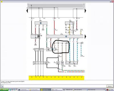

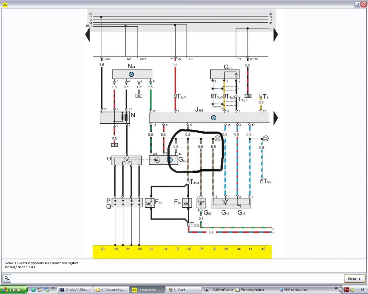

Проблема - нет прогревочных оборотов, холостые пока не прогреется не держит, постоянно глохнет. Грешу на проводку в первую очередь (поверьте на то есть причины), а потом на неработающие датчики, оба ДТОЖ куплены новые, но неоригиналы. Не смог разобраться где должны находиться вот эти массы?

Вопрос не понят. Массы (бело-коричневые провода в данном случае) должны быть электрически связаны с минусовой клеммой аккумулятора... как-то так. Или ты ищешь массу на самом ЭБУ? В таком случае это контакт под номером 6.
@avix я зимой тоже нашел у себя обрыв в проводах до ДТОЖ. Но если он оторван машина глохнуть не должна...это может быть и РХХ.
Мне в ремонте прегодилось следуещее. На форум фото выкладывать както через ж..у, поэтому держи архив. Там есть примитивная схема соединения датчиков с ЭБУ, берёшь мультиметр и начинаешь звонить от фишек до щетки ЭБУ и не забывай ещё мнжду самими фишками контакты проверить.
Схема для 2Е, но для ПФ сойдёт.
