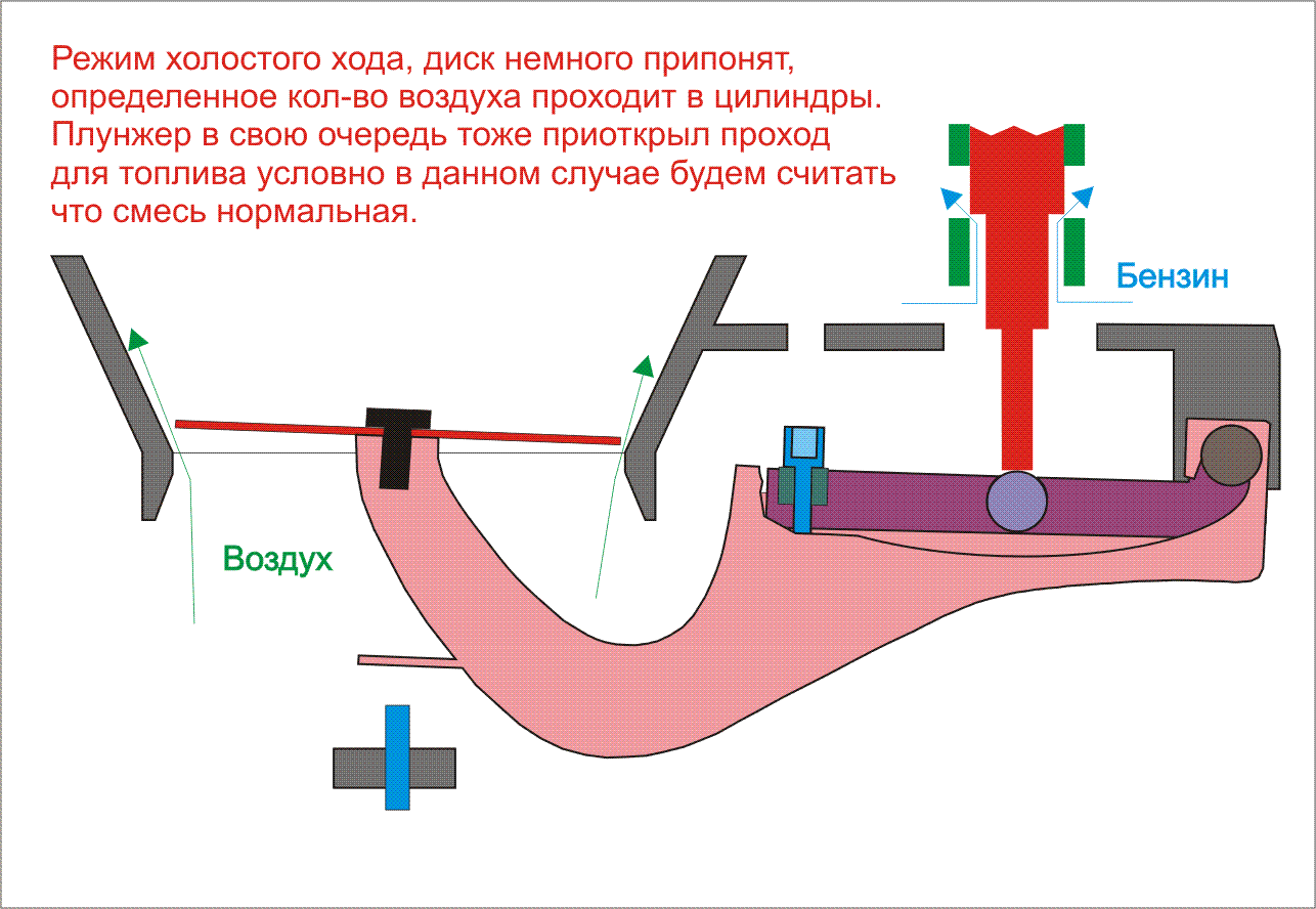

лерик 35 Жалоба Опубликовано 6 Мая 2013 (изменено) Совет тут только один,срочно забирать машину, и искать реально хорошего мастера. 9А не убиваемый двигатель, но очень боится тупых "мастеров",а ремонт 9А, после криворуких мастеров обходится ну ОЧЕНЬ дорого. Ещё про лопату,http://s019.radikal.ru/i602/1303/a0/c7fd44848c78.jpg снять черный, большой, резиновый патрубок,включить прару раз зажигание, и попробовать медленно поднять большой круг, и медленно опустить, не должно ощущаться заеданий.Можно ещё попробовать приподнять на 1 см этот круг,и попробовать завести машину. Ещё может блокировка двигателя от запуска быть, если ЭБУ думает, что паркинг не включён. Изменено 6 Мая 2013 пользователем лерик Цитата Поделиться этим сообщением Ссылка на сообщение Поделиться на других сайтах

DeniCPP 0 Жалоба Опубликовано 6 Мая 2013 Совет тут только один,срочно забирать машину, и искать реально хорошего мастера. 9А не убиваемый двигатель, но очень боится тупых "мастеров",а ремонт 9А, после криворуких мастеров обходится ну ОЧЕНЬ дорого. Ещё про лопату,http://s019.radikal.ru/i602/1303/a0/c7fd44848c78.jpg снять черный, большой, резиновый патрубок,включить прару раз зажигание, и попробовать медленно поднять большой круг, и медленно опустить, не должно ощущаться заеданий.Можно ещё попробовать приподнять на 1 см этот круг,и попробовать завести машину. Ещё может блокировка двигателя от запуска быть, если ЭБУ думает, что паркинг не включён. У меня на нейтрали заводится. А если блокирует при включённой скорости, то даже стартёр крутить не будет. Цитата Поделиться этим сообщением Ссылка на сообщение Поделиться на других сайтах
Жменька 1 Жалоба Опубликовано 6 Мая 2013 Вот пока фото не увидела так и не понимала что за лопата, так вот эту лапату смотрели в Тосно она не шевелится ни в верх ни вниз, а когда встали на трассе с неё дым шол из под плосмассы. Заводится у меня только на ручнике, если снять с ручника не заведёш (стартер не крутит) машина молчит, поэтому если где заглохнет. Ставлю на ручник и только патом завожу ((( Цитата Поделиться этим сообщением Ссылка на сообщение Поделиться на других сайтах
лерик 35 Жалоба Опубликовано 6 Мая 2013 (изменено) Вот пока фото не увидела так и не понимала что за лопата, так вот эту лапату смотрели в Тосно она не шевелится ни в верх ни вниз, а когда встали на трассе с неё дым шол из под плосмассы.Как смотрели, что значит не шевелится? Её надо пальцами за середину (за гайку круга брать) и медленно поднимать. Изменено 6 Мая 2013 пользователем лерик Цитата Поделиться этим сообщением Ссылка на сообщение Поделиться на других сайтах

лерик 35 Жалоба Опубликовано 6 Мая 2013 (изменено) Лопата не должна опускаться, она лежит на упоре. Круг может только подниматься за щёт проходящего через него воздуха. http://www.audi-club.ru/forum/attachment.php?attachmentid=53967&d=1164020081,чем выше поднимается круг, тем больше топлива идёт в двигатель.Внимательно просмотрите все шланги идущие от лопаты до двигателя, особенно в складках гофр, может соскочил, а может где порвался.Если будет дырка от лопаты до двигателя,то круг не поднимется,при запуске двигателя,топливо не пойдёт, и движок не заведётся. Бегите от таких механиков. Изменено 6 Мая 2013 пользователем лерик Цитата Поделиться этим сообщением Ссылка на сообщение Поделиться на других сайтах
