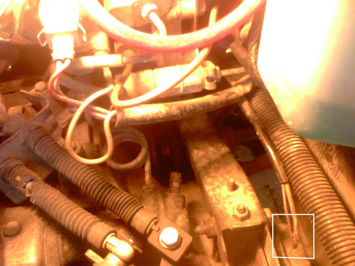

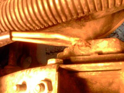

вчера обнаружил у себя неизвестный провод-идет из косы АБС. (см.фото -качество плохое,но видно)
2 проводка-оба коричневых-один толстый,другой толстый. оба смотаны в скрутку и были под изолентой.
подскажите откуда он и за что отвечает? АБС работает!
Мне кажется на них должна быть петелька и прикручиваться должна к кронштейну коробки. На минус в общем. Возможно туда, где у тебя гайка отсутствует.
У меня тоже два этих провода в воздухе висят
Изменено пользователем Hawk

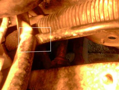

Не поленился посмотрел свои фотки. Провода прикручиваются на кронштейн КПП, туда где на фото гайка имеется. Действуйте.
СПАСИБО!
@Antony, а на сколько там болт?
там гайка по штату Андрюха под 13 ключик))
Изменено пользователем андрей 47
@андрей 47, я к тому, какой клемник покупать. Раз 13 гайка, то тогда по всей видимости клемник нужен с дуплом на 10. Изменено пользователем Hawk
ну да, самое то и будет......
Мне чисто визуально кажется что шпильки там на 8.
