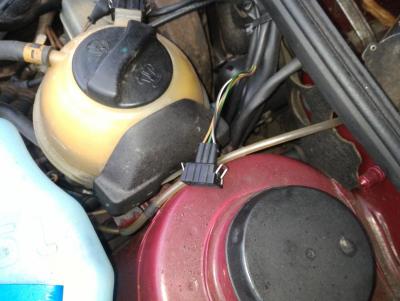

Другой вопрос, что это за колодка такая около расширительного бачка?
поворотники в крылья
Точно она.
