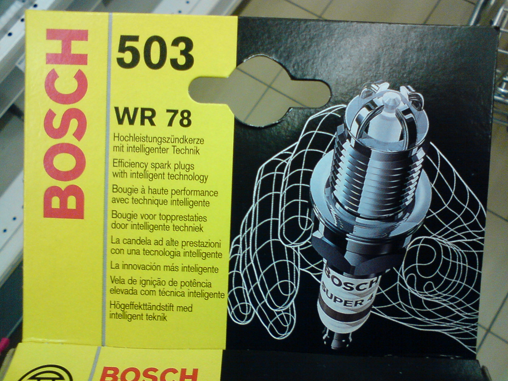

Navrik 65 Жалоба Опубликовано 25 Февраля 2008 Думаю заменить свечи и только не знаю какие нужно. На маршале спросил сказали 800 руб за комплект. А мне интересно названия узнать. Видел в магазине свечи с четырмя контактами Bosch 503 WR 78, на коробке написано про двигатель: 2 литра, 100кВт, но год выпуска до 1988 года, пойдут ли? Цитата Поделиться этим сообщением Ссылка на сообщение Поделиться на других сайтах

Navrik 65 Жалоба Опубликовано 25 Февраля 2008 Слишком дешево, думаю подделка под БОШ.Щас просмотрел много интернет магазинов, так вот: цены на свечи BOSCH 503 WR78 (которые супер 4) с 4 электродами 500-550 руб. Так что может быть и не подделка. Нл вычитал на форумах ещё, что с ними чуть больше расход бензеля, чем по сравнению со свечой с одним электродом. Цитата Поделиться этим сообщением Ссылка на сообщение Поделиться на других сайтах

Denis R. 2 Жалоба Опубликовано 28 Февраля 2008 Под разные двигатели, разные свечи, а эта супер WR 78 на древнии пассаты ставилась до 88 г.в. вот и цена низкая, на Б3 только двиг. Pf до 93 г.в. и EZ только 88 г.в. Поэтому, логично купить свечи под свой авто. NGK ставится на данный момент в оригинал...хм..куда, ну на какой автомобль или двигатель? Вообще есть всего несколько поставщиков в оригинал: NGK, Bosch, Beru, Denso может еще кто, типа валео, все эти фирмы достойные, просто подделывают особо разрекламированных чаще, вот и всё. Цитата Поделиться этим сообщением Ссылка на сообщение Поделиться на других сайтах
