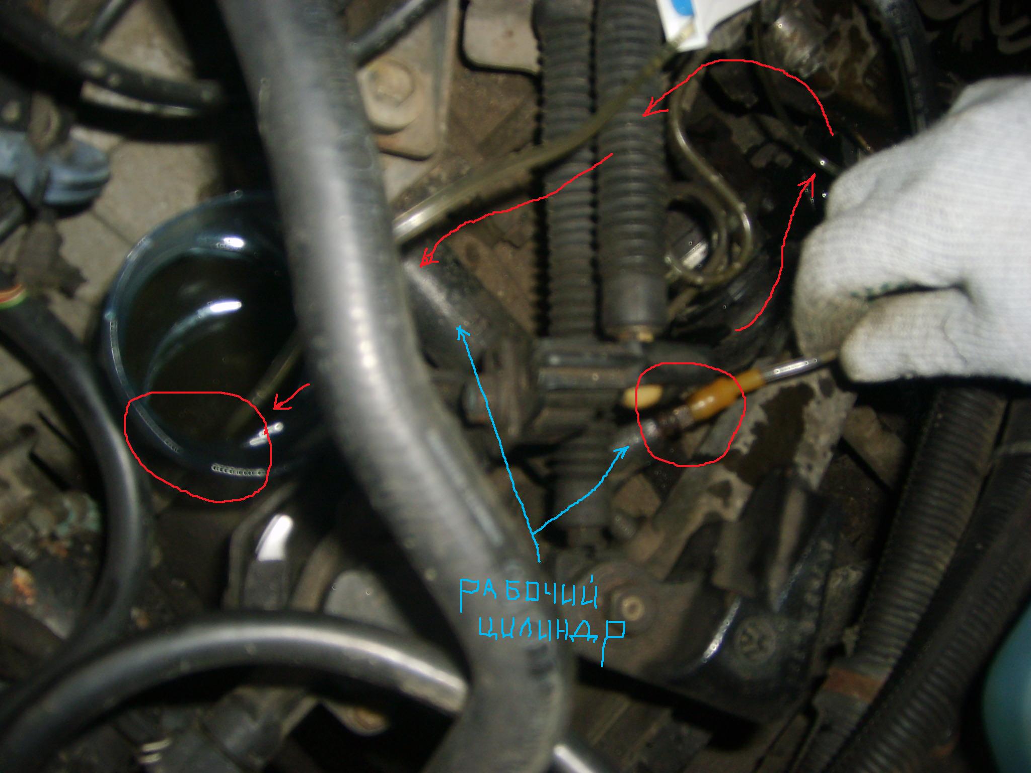

11.Аналогично прокачиваем рабочий цилиндр.
Прикрепленный файл  15.JPG   268,34К   121 Количество загрузок:

P.S.: Замена главного цилиндра ожидаемых результатов НЕ ДАЛА!
Пришлось менять рабочий ,так как дело было в нем (меняется примерно так же).
После замены рабочего все стало норм.
