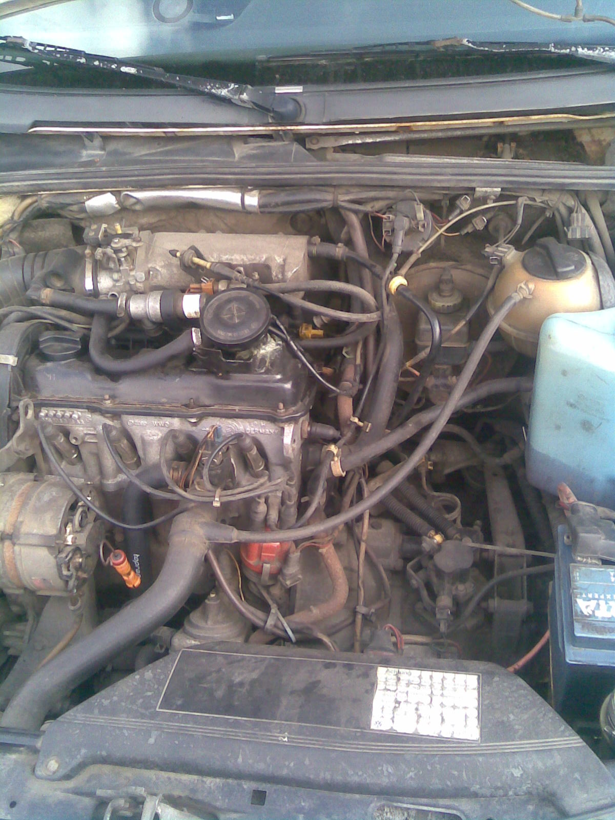

Народ подскажите!Обрыл весь форум не нашел нужного ответа...
Купил себе Пассат вот три дня назад...Еще плохо соображаю что да как...
Смотрю на мгновенный расход как то...11 литров показывает....думаю многовато,потом ближе к вечеру он стал показывать 20,потом 30,на ХХ тоже самое причем с периодичностью в 30 секунд где то поднимается....
И вот настал тот момент когда он показал 99,9 литров....Средний же при этом показывает около60-70.Направьте куда надо пожалуйста,или дайте ссылок.Спасибо большое!!!!

А вакуумная трубка я так понимаю идет от выпускного коллектора к приборке...А куда именно к приборке она там идет?И на что еще следует обратить внимание?

Идёт от впускного коллектора к приборке...
Это 2Е но у тебя должно быть примерно там же, к одному из зелёненьких штуцеров должна идти трубочка, её и проверяй на герметичность.

о! Понял!Спасибо за наглядный ответ) Сразу вспомнил ее...есть такая,только вот как ее проверить бы... :crazy:
А где она к приборке приходит наверное не реально ее снять,чтобы посмотреть?Вот интересно вобще где продаются такие в питере,где взять новую? Только не угарайте надо мной,я даже не одного магазина не знаю,2 года ездил на таврии,каждые выходные делал капиталку))А тут все серьезно уже... :D
Если приблизить видно как она переходит в обычный шланчик....думаю там и сосет...мм???
Где она находится я понял!А вот как проверить ее герметичность?Надо ли ее снимать полностью,куда она идет дальше?
Отсоедини и попрбуй ртом отсосать воздух, если не сосётся значит герметично, идёт она под торпеду к приборке. Соединения на ней насколько я помню три, хотя не факт, новую можно поставить любую что натянется на штуцер.
Изменено пользователем Nessus
Проверил этот шланчик....немного пропускал,поменял...но расход по прежнему огромный 8(
