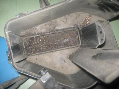

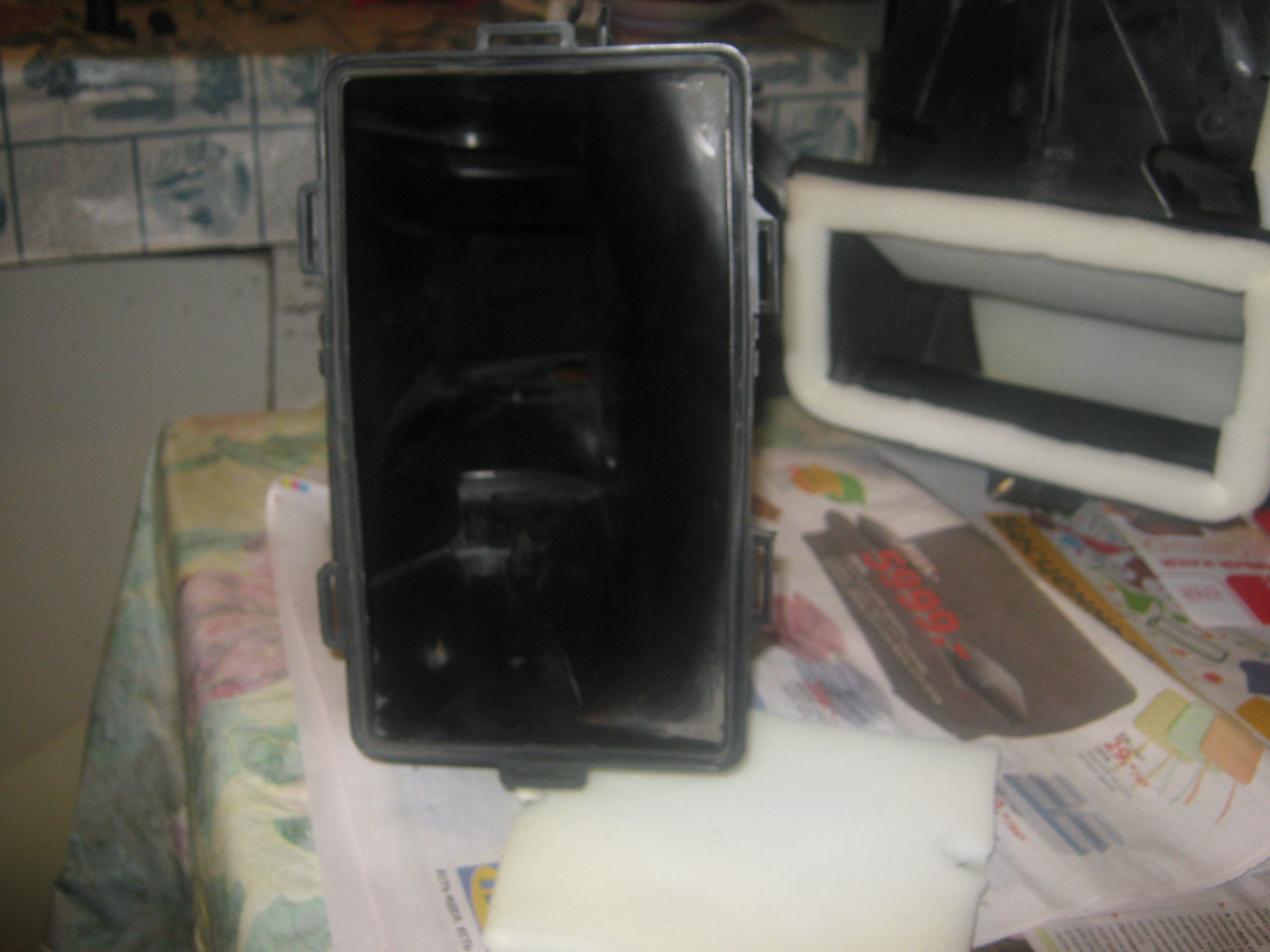

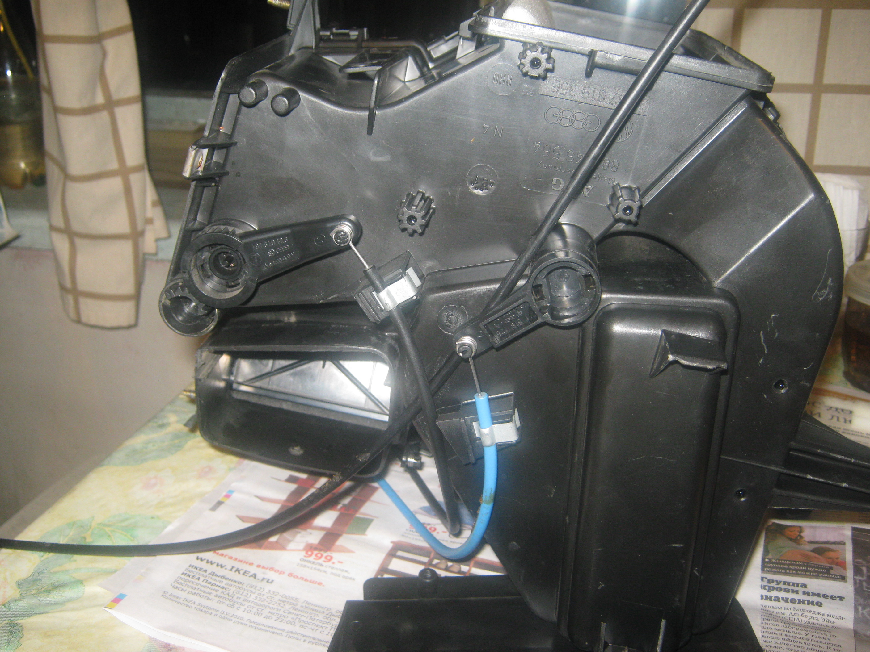

Сняв сам корпус печки с машины, я принес его домой... и тут началось...

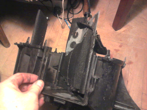

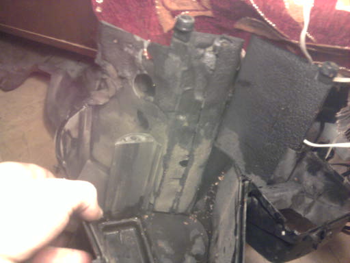

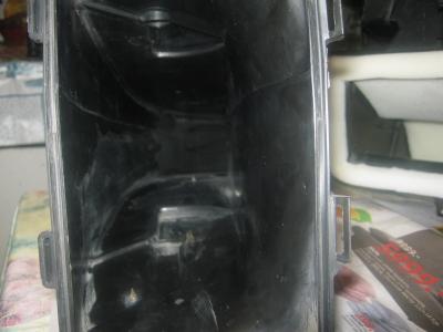

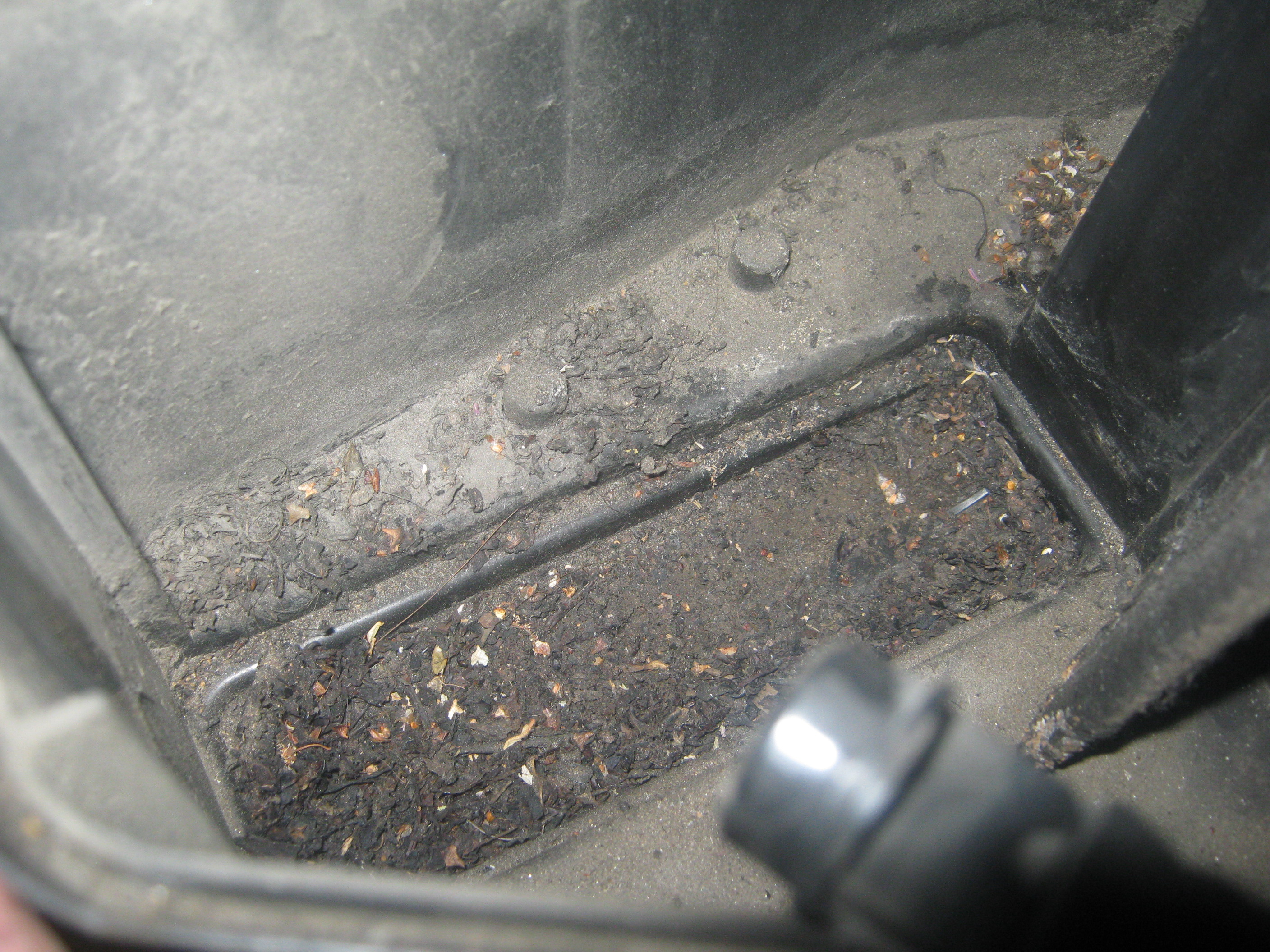

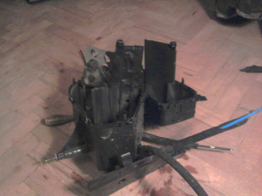

Так выглядил корпус внутри, когда я вытащил радиатор.Ужас!!! Но,впрочем ничего удивительного... За двадцать-то лет. post-4751-0-09943000-1320743094_thumb.jpg

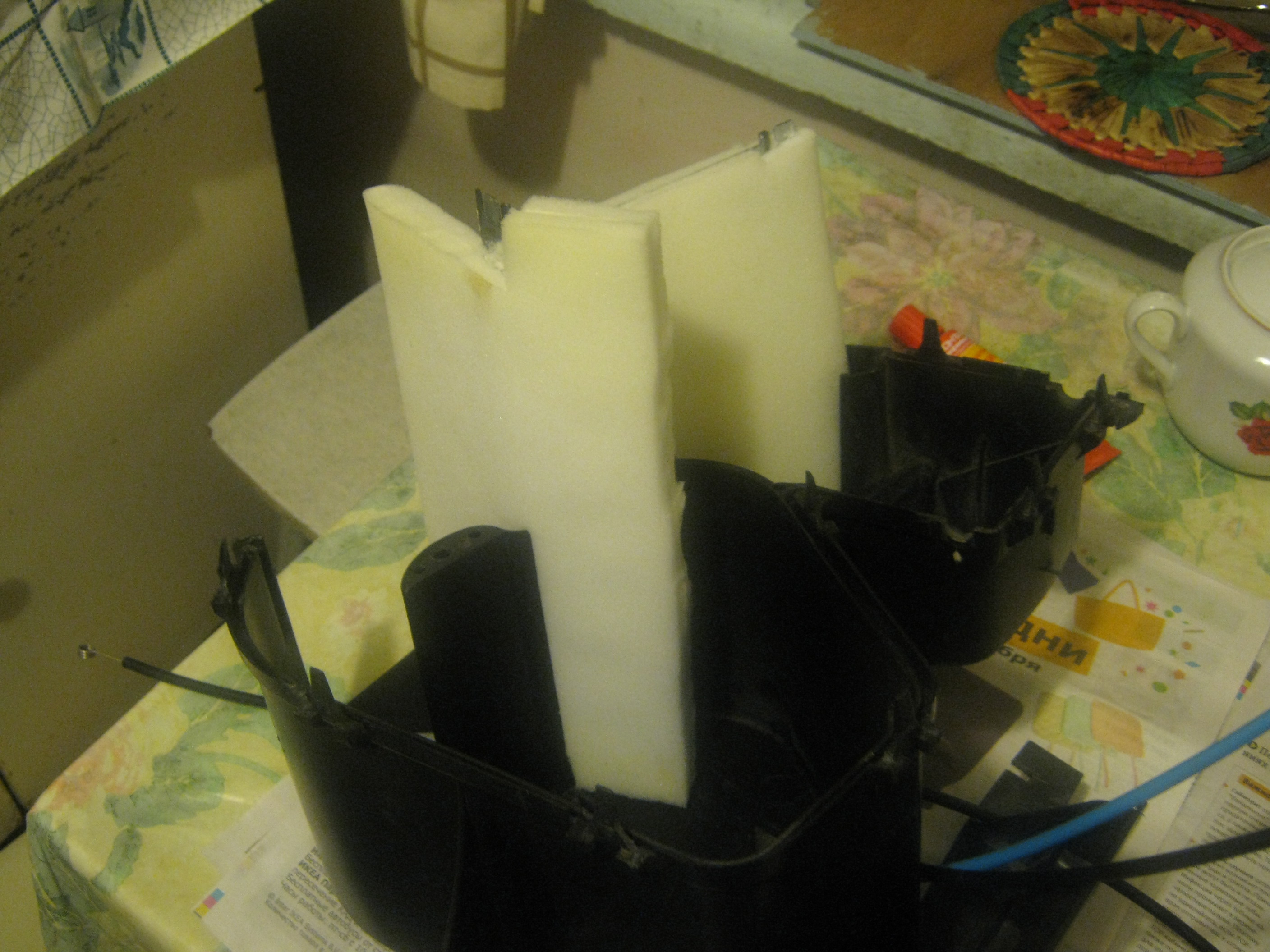

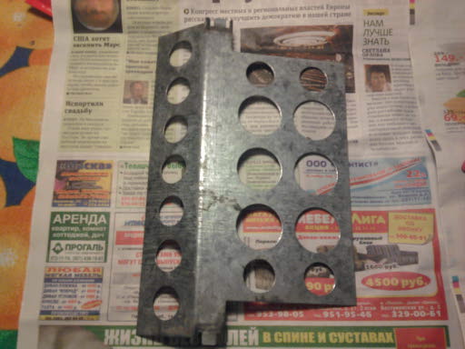

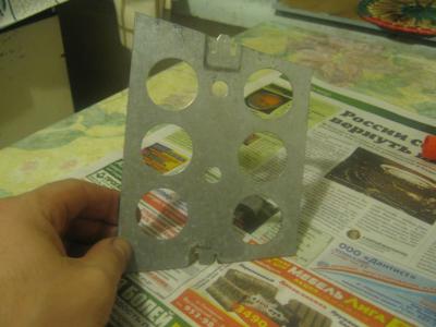

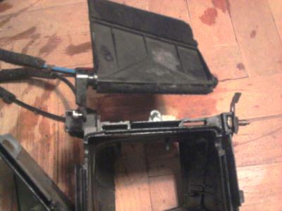

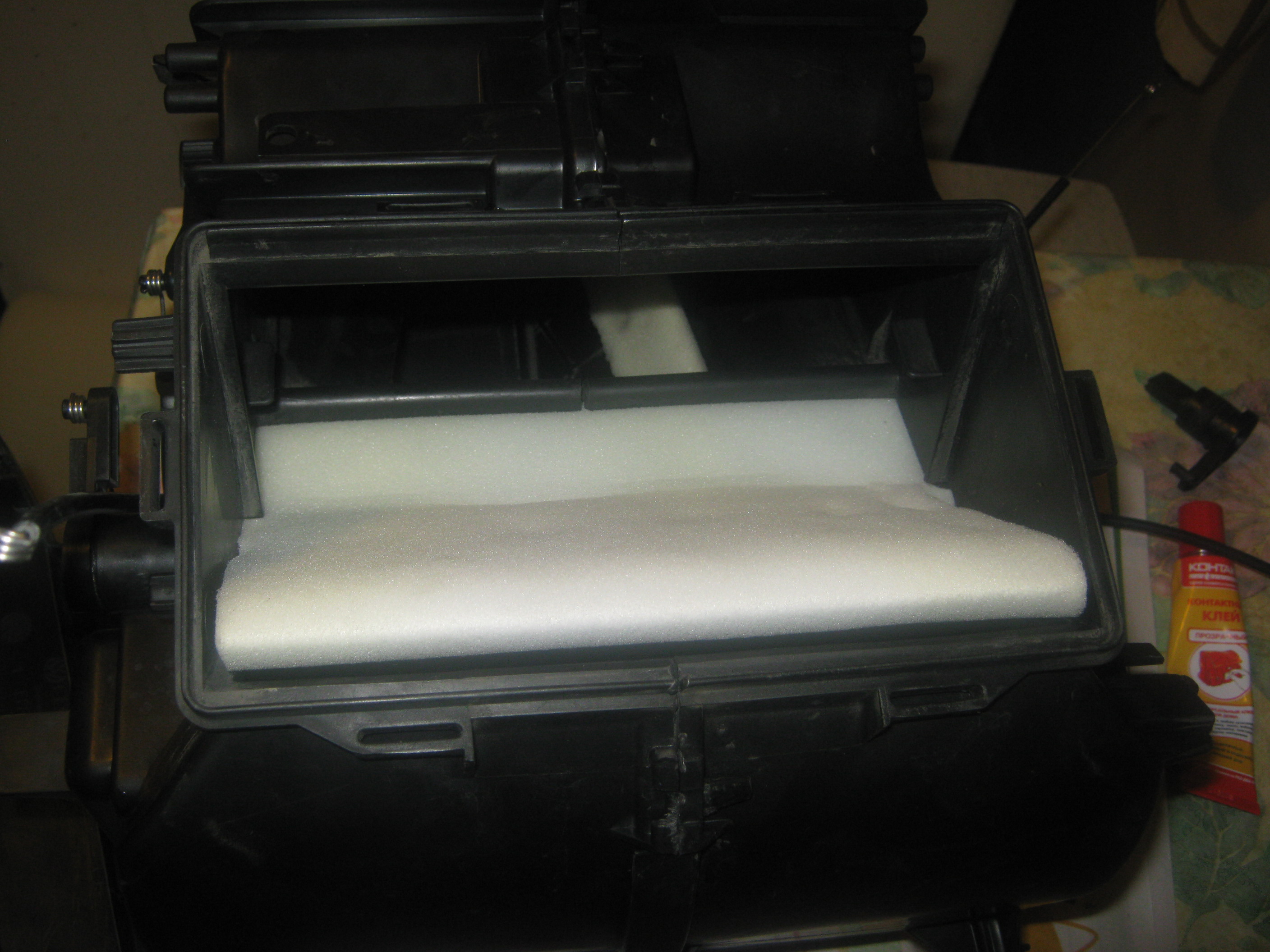

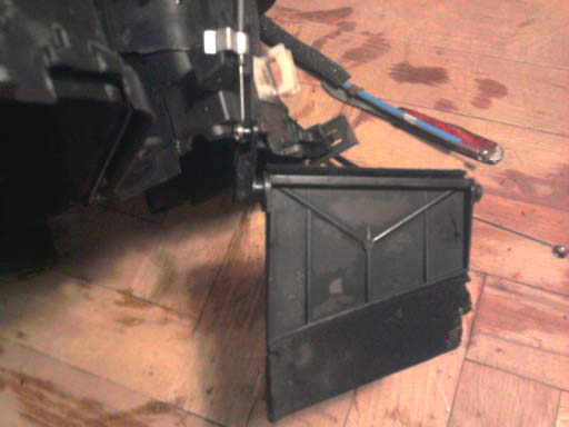

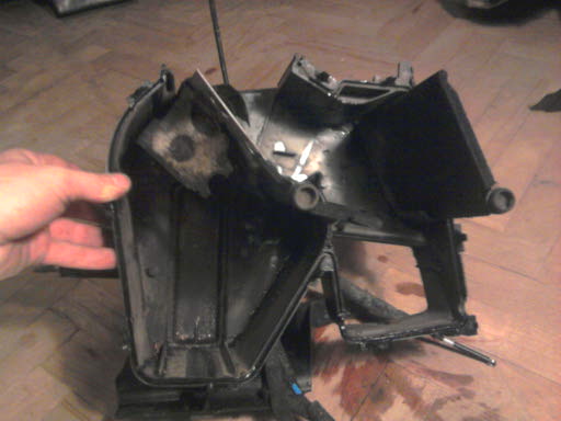

post-4751-0-37249100-1320743194_thumb.jpgА вот и сами заслонки, из-за которых у многих "Не дует в ноги" и плохо распределяет воздушный поток внутри салона.

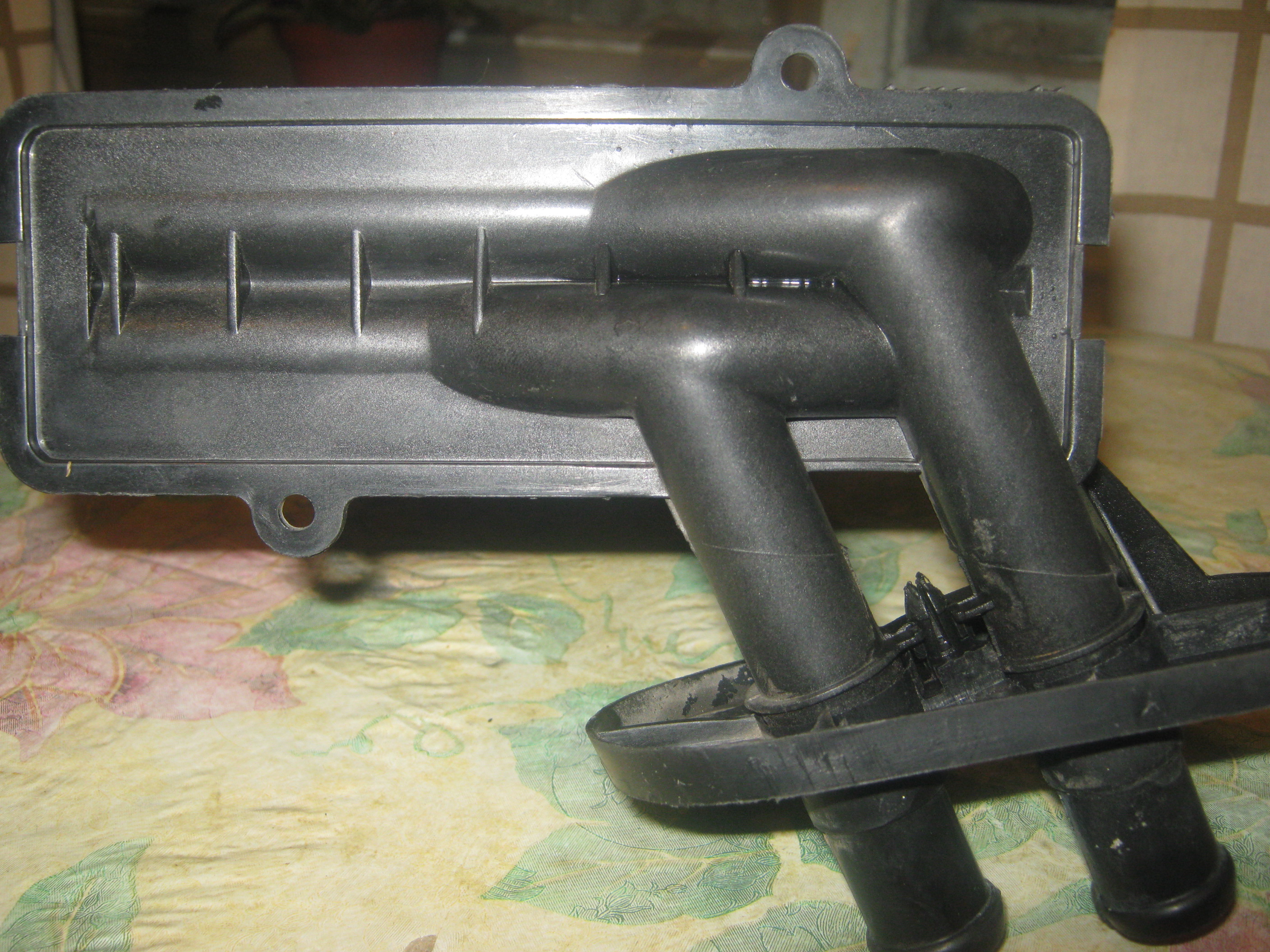

Нужно сказать, что радиатор стоял немецкий фирмы AURADIA. post-4751-0-58485300-1320742628_thumb.jpgpost-4751-0-60831800-1320742601_thumb.jpgpost-4751-0-52066000-1320742671_thumb.jpgpost-4751-0-15153300-1320742734_thumb.jpgНе знаю, менялся ли он еще в Германии или уже в России. Сложно сказать. Скорее первый вариант. Но как бы то ни было я его поменял на новый Bechr/Hella.

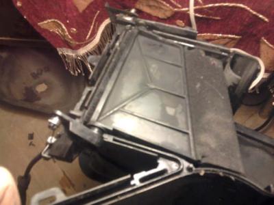

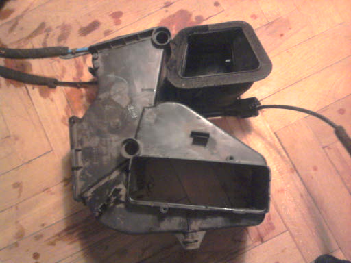

post-4751-0-59798700-1320743520_thumb.jpg, отмыт от двадцатилетней грязи и пылиpost-4751-0-07110700-1320743586_thumb.jpg

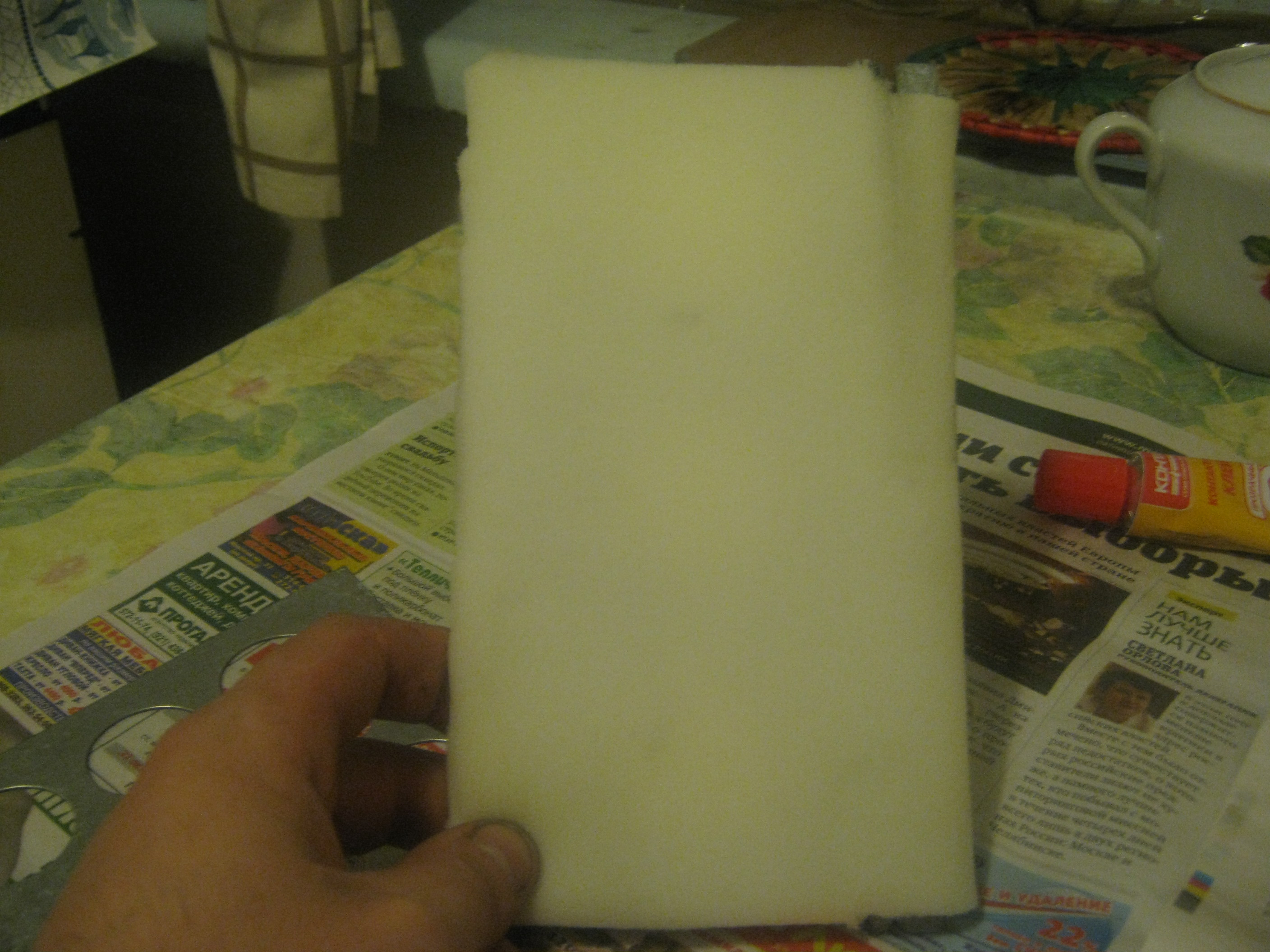

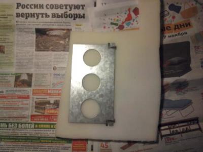

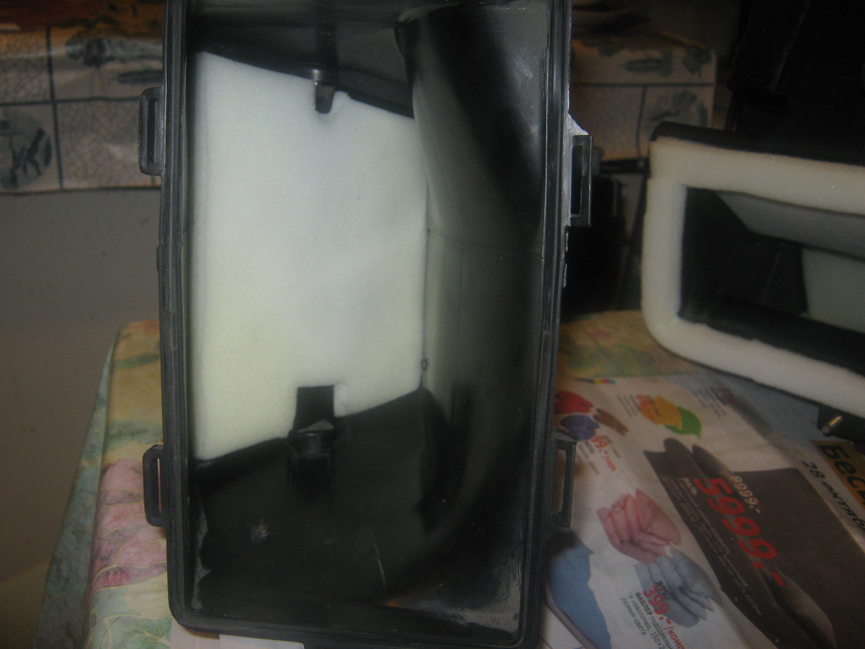

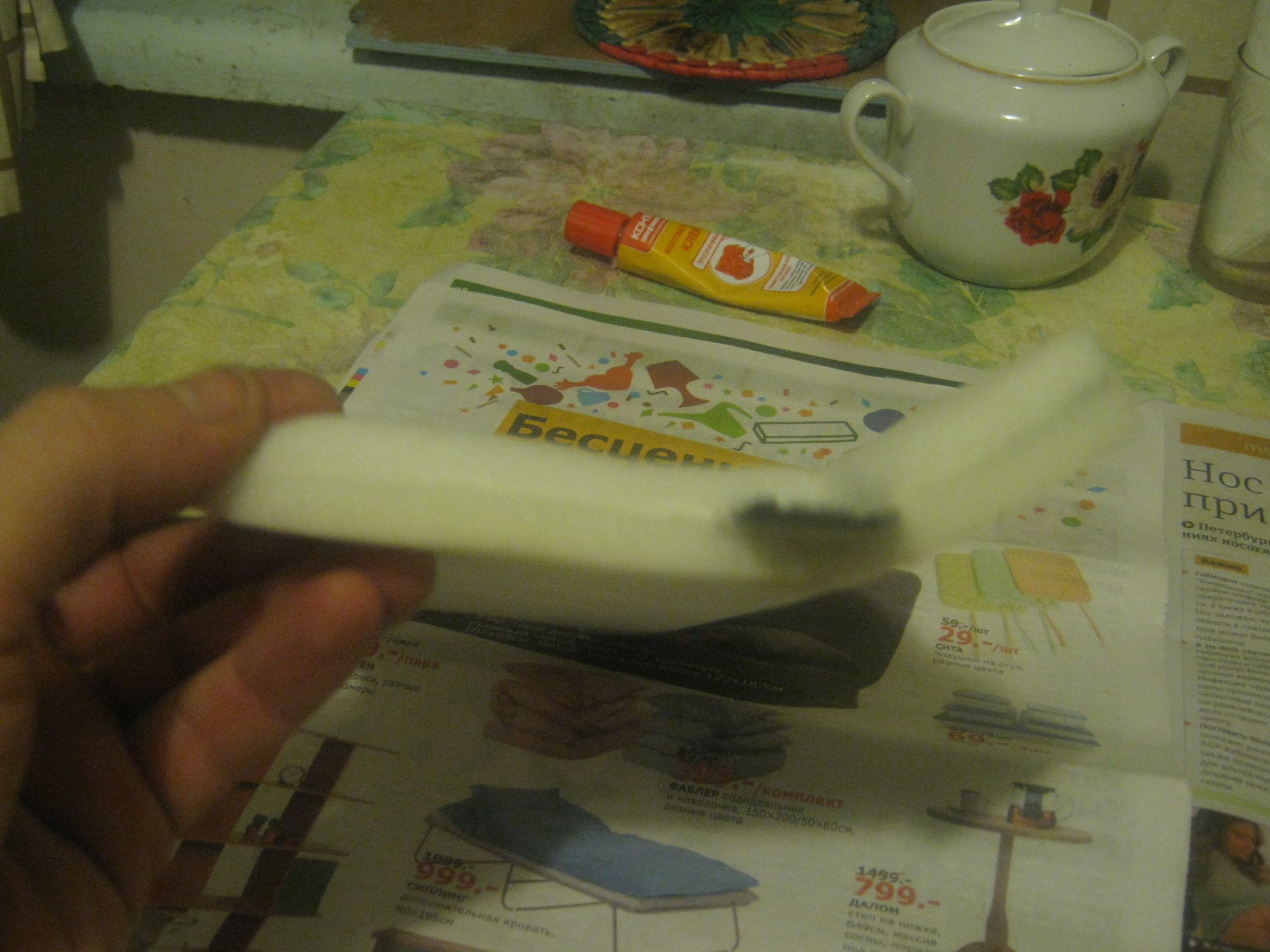

и переклеен уплотнитель на новый. Для чего в хозяйственном магазине было куплено два тюбика клея "Контакт" post-4751-0-33417100-1320743914_thumb.jpgпрозрачный и кусок паралона (толщину к сожалению не помню). Приступаем к делу.

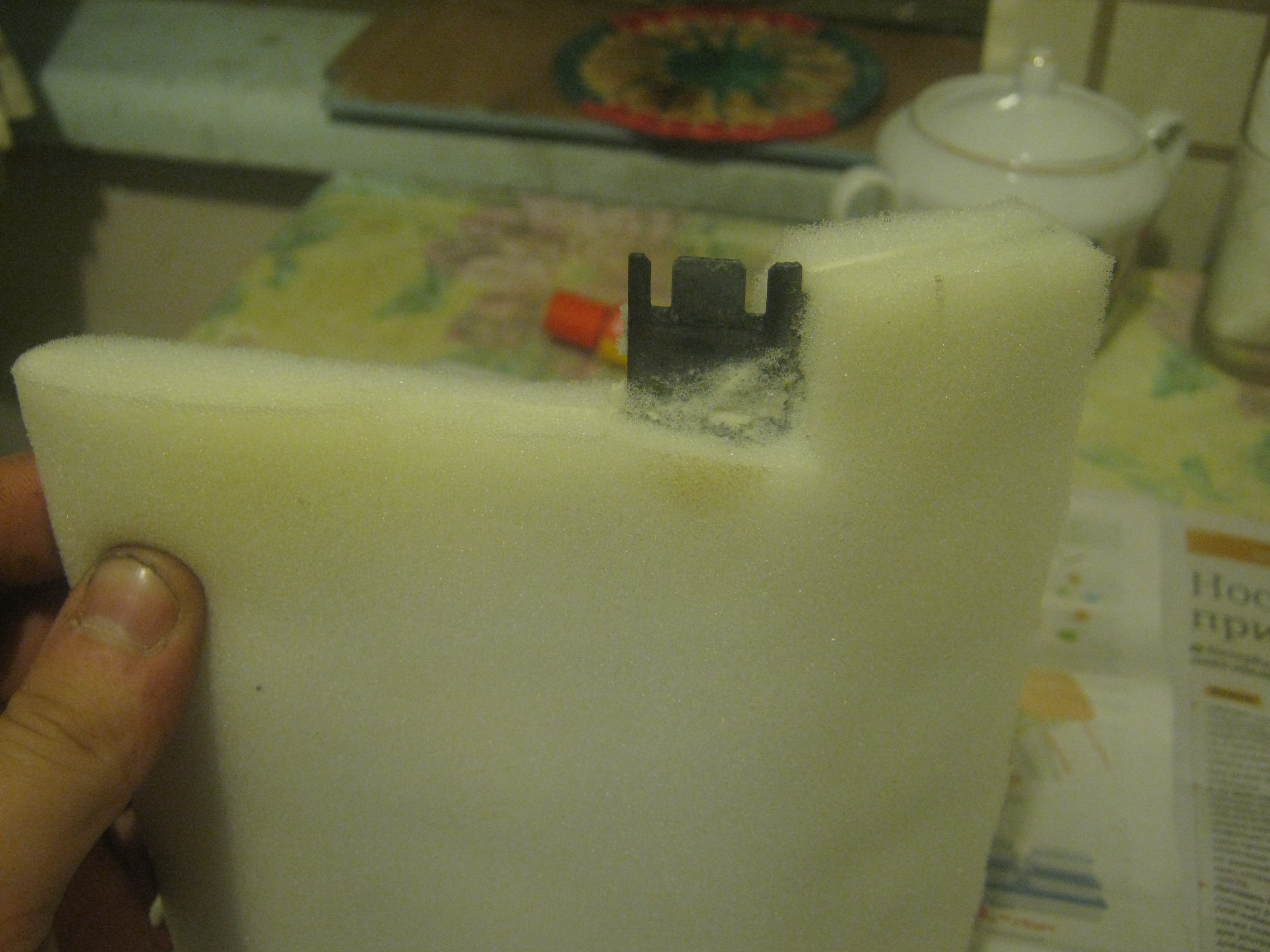

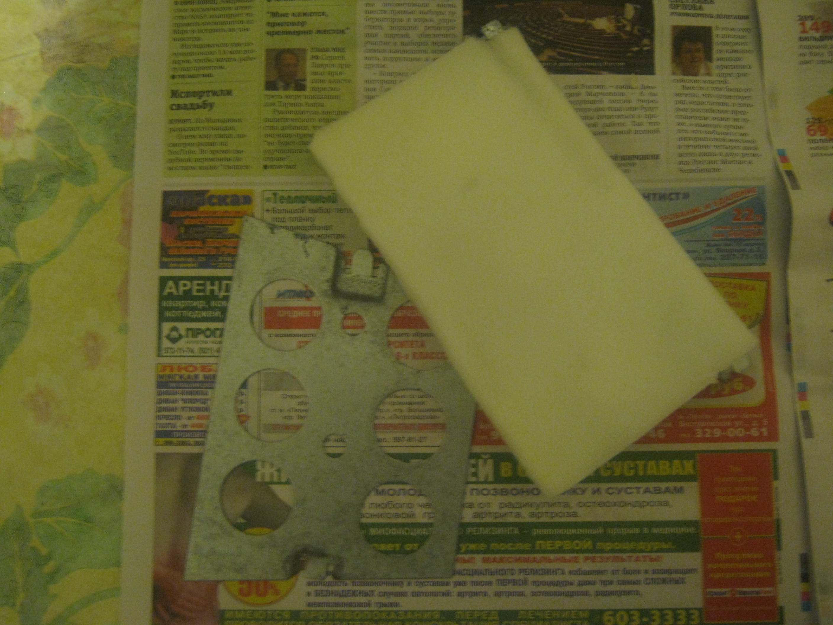

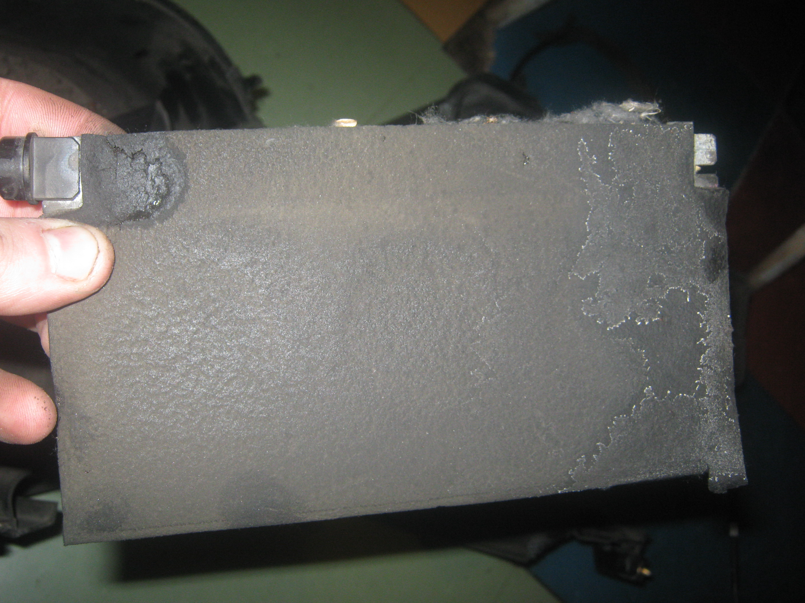

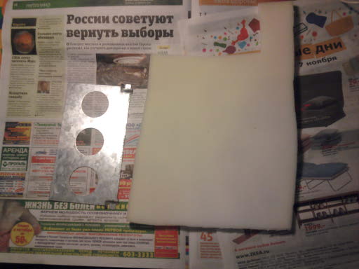

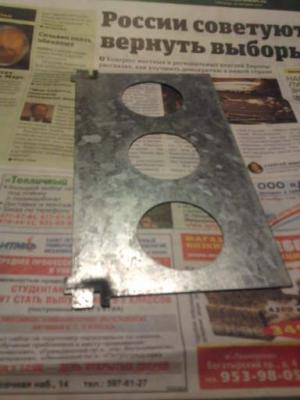

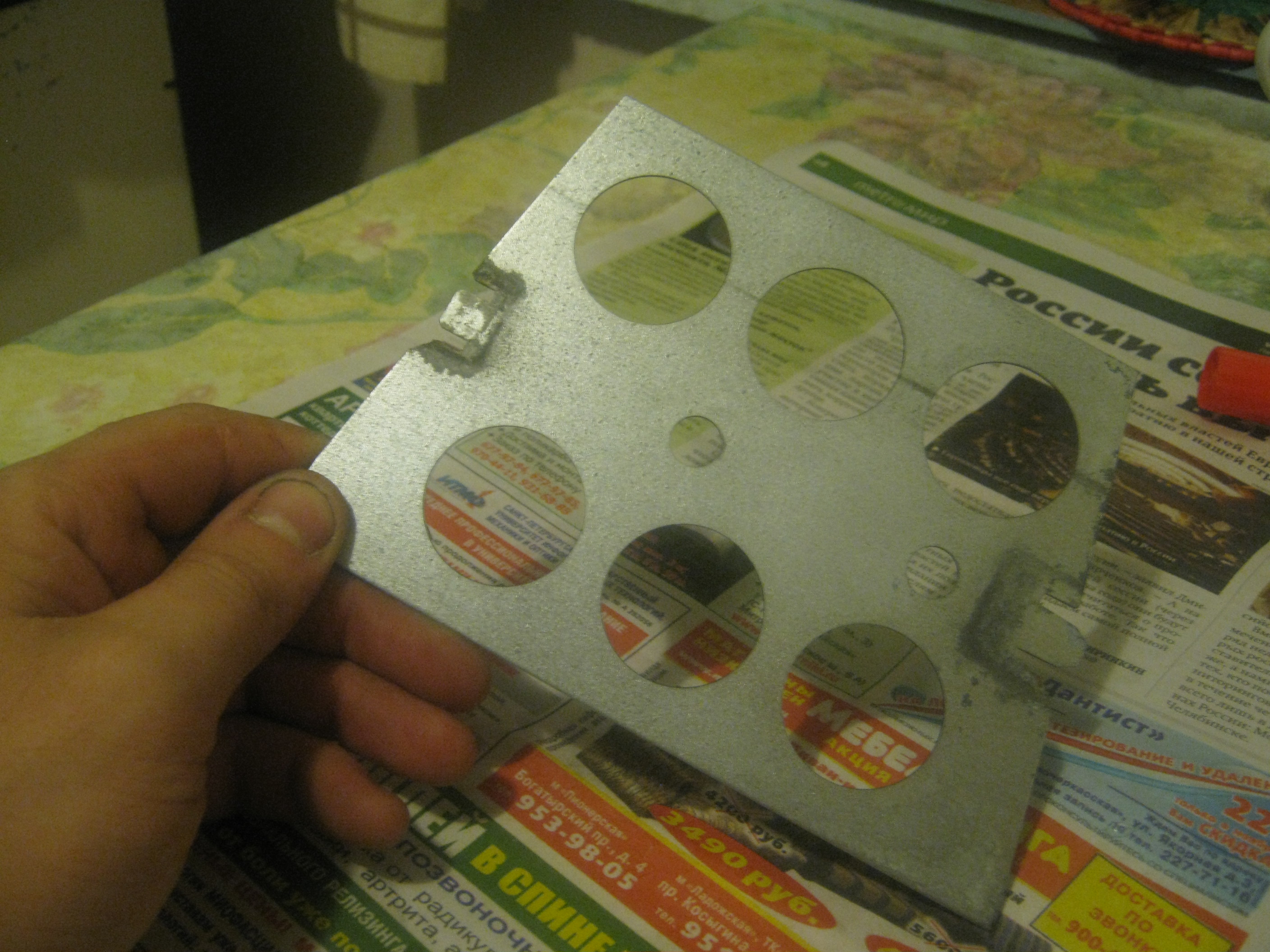

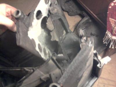

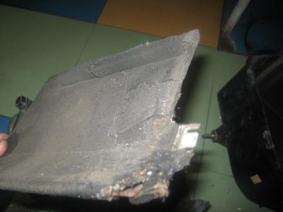

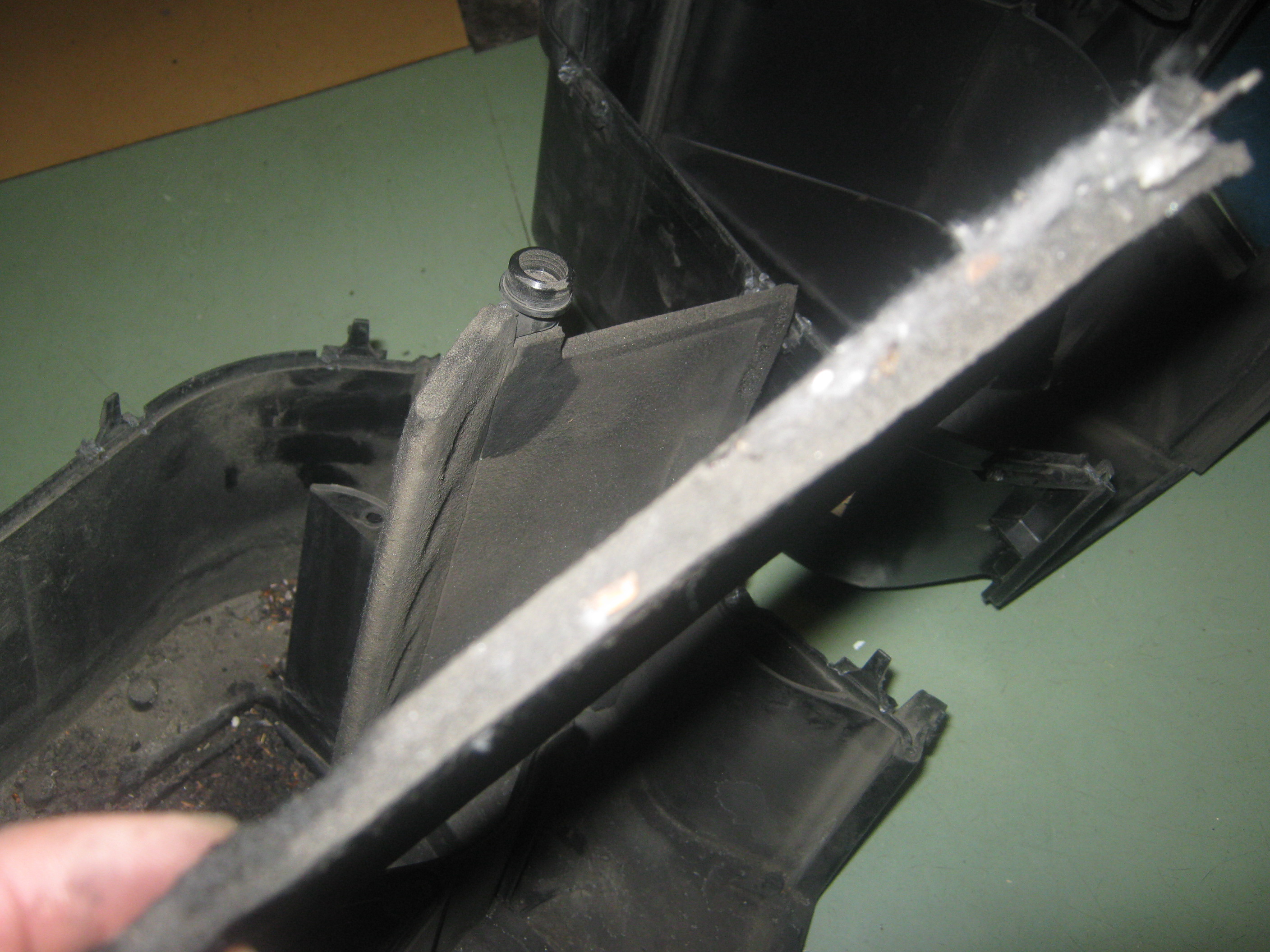

Механизм прост. Для начала удаляем старый уплотнительpost-4751-0-44118500-1320744143_thumb.jpg
post-4751-0-00309400-1320744194_thumb.jpgpost-4751-0-13698300-1320744199_thumb.jpgpost-4751-0-67583600-1320744214_thumb.jpg

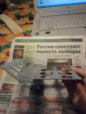

После этого имеем такую заслонку, подготовленную под поклейку нового уплотнителяpost-4751-0-04536300-1320744323_thumb.jpg

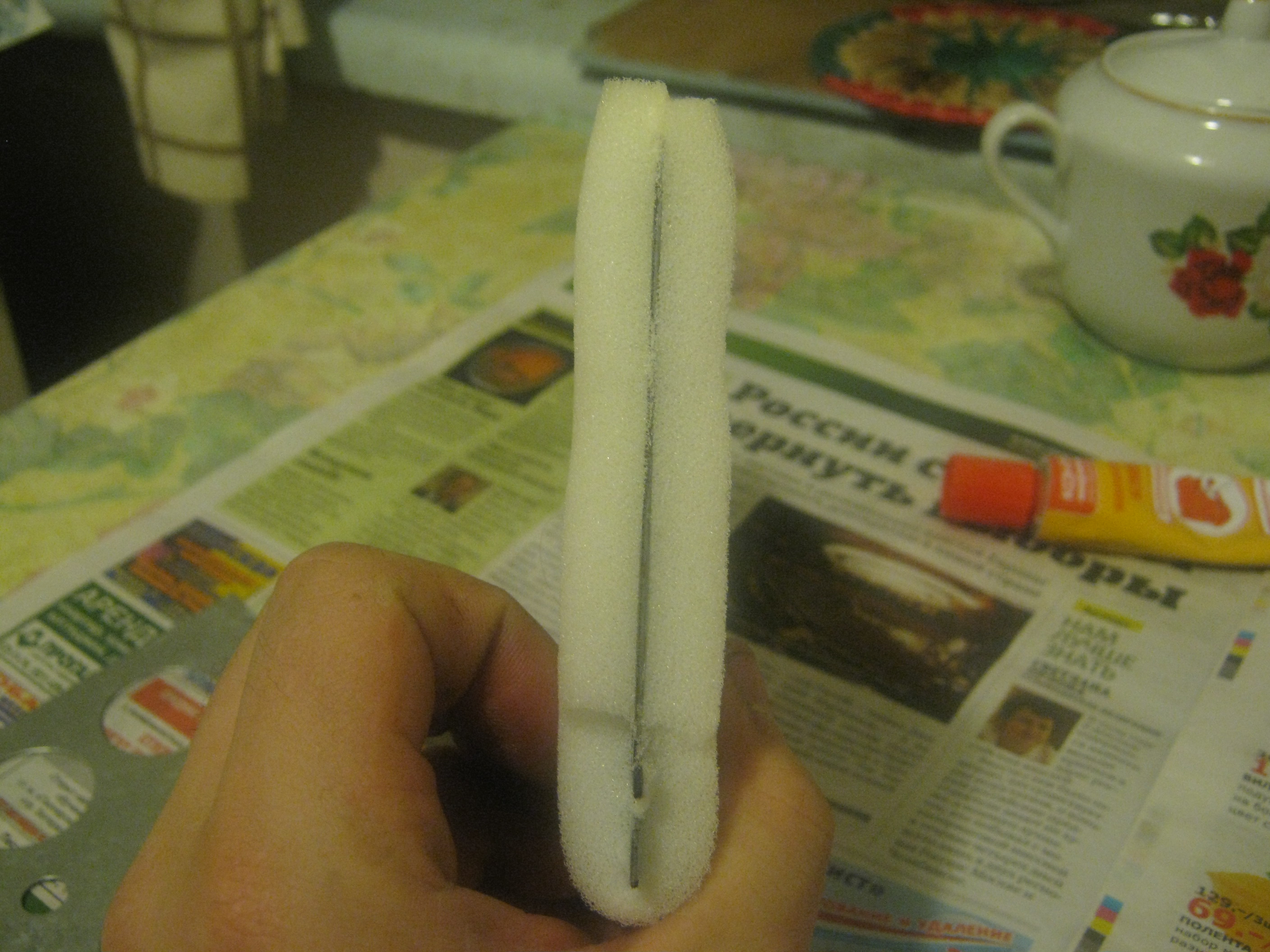

Затем, сам процесс поклейки. Клей наносил сначала на одну сторону заслонки (главное не переборщить).Прижимаем гнётом, немного ждем пока схватится, затем другая сторона
Оставляем готовую заслонку на некоторое время под плоский гнёт (Я оставлял на ночь).

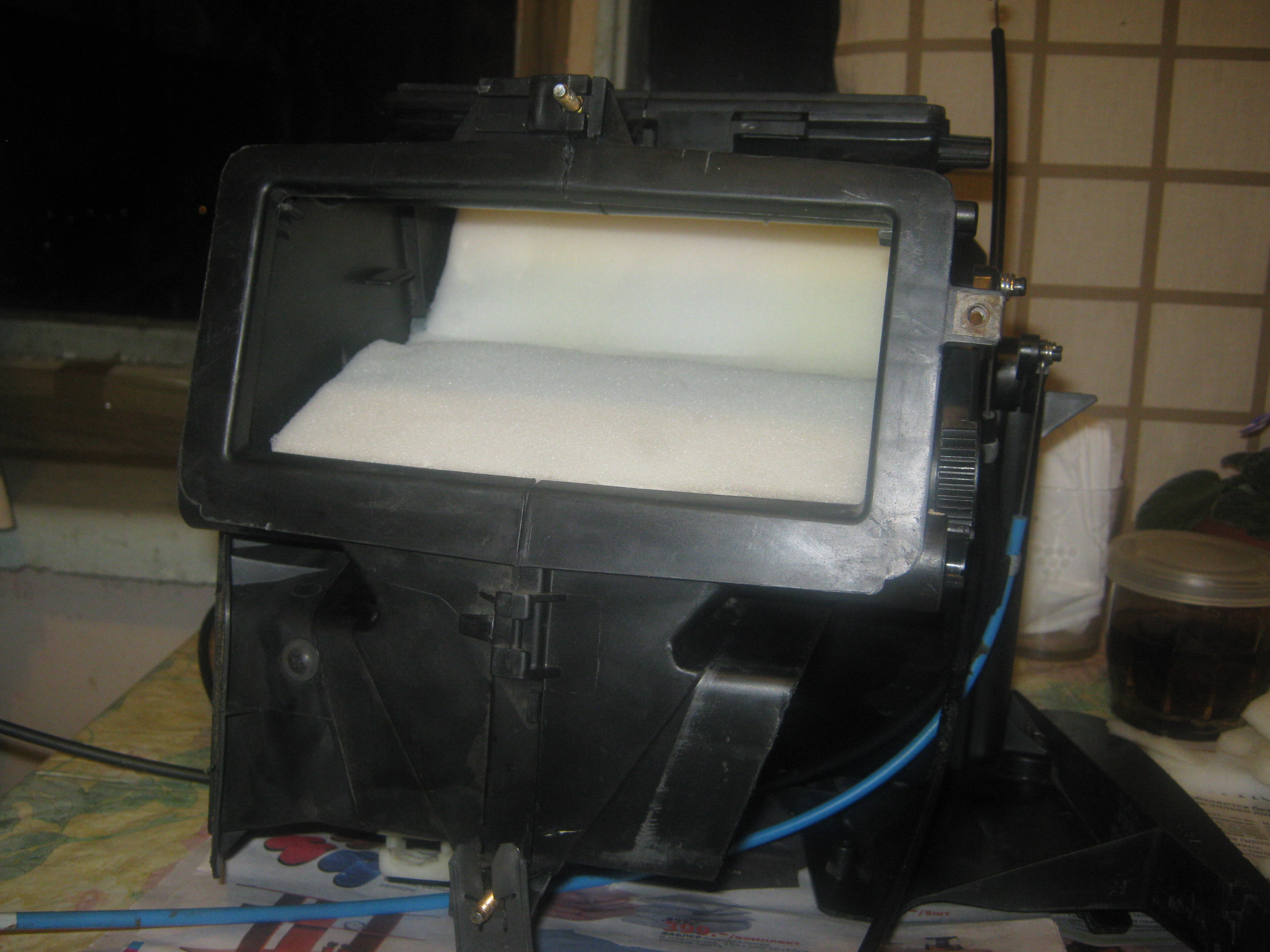

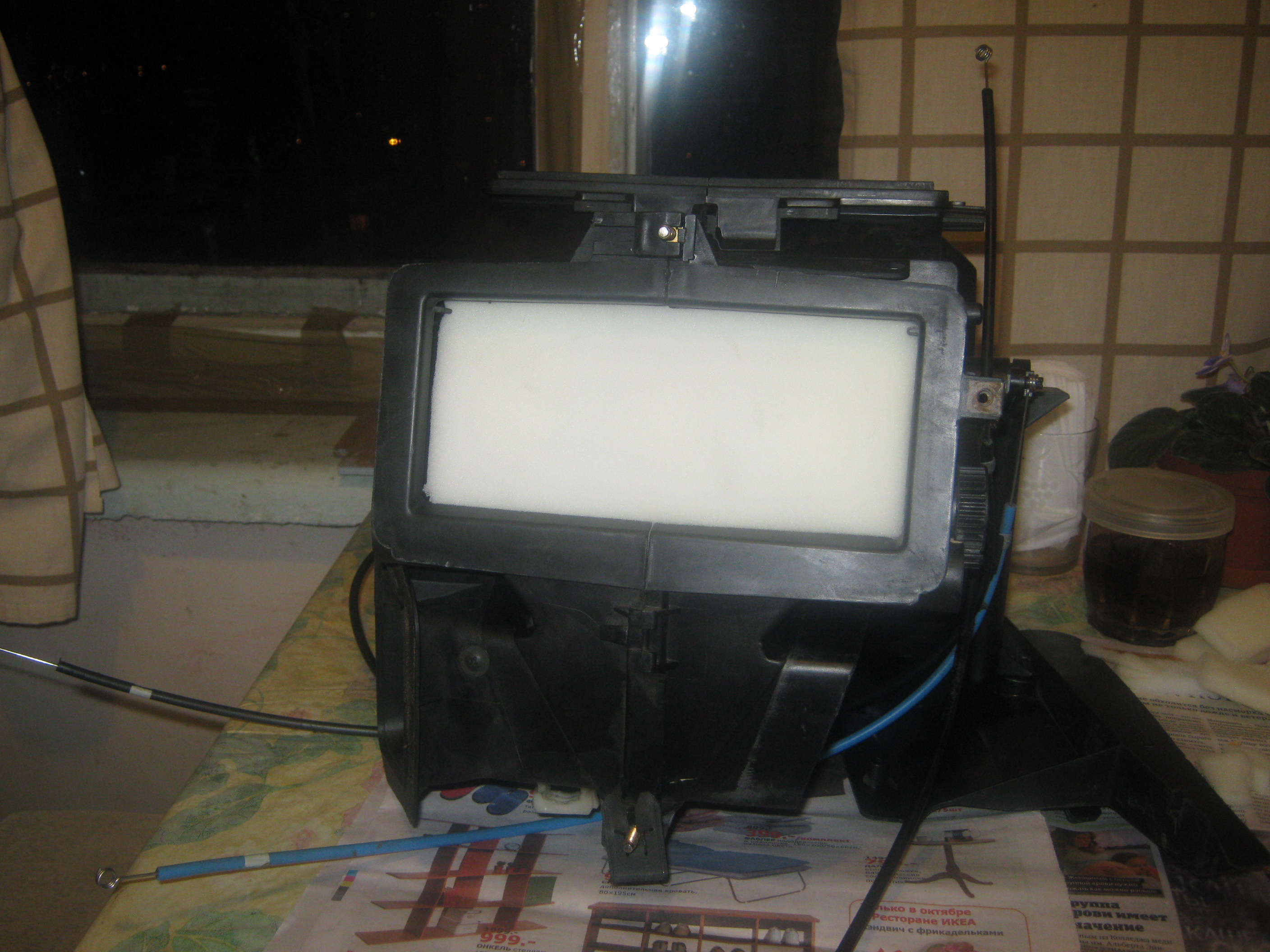

Готовый результат:

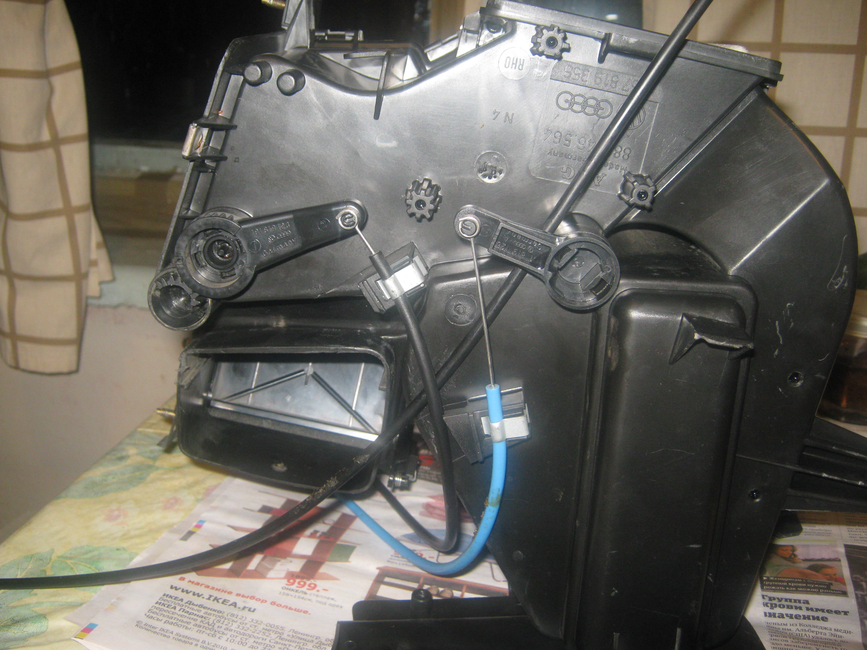

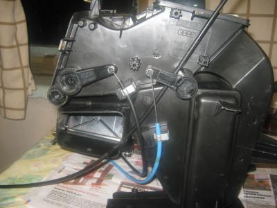

После того как уплотнитель окончательно схватился с металлом и все заслонки готовы, начинаем процесс сборки корпуса печки. Вот что получилось:

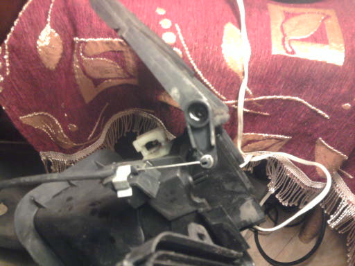

на собранном корпусе печки проверяем троса приводов заслонок и устанавливаем обратно в машину. Собираем/подключаем все в обратной последовательности и радуемся!!!

Самый тонккий сплен берешь и не надо ничего с клеем выдумывать и пр.
+1 если толстый возьмешь то ручки регулировочные будут не корректно работать. Есть самоклейка :pardon: Изменено пользователем vitaliy41
Есть самоклейка
А нет случайно ссылки, что бы посмотреть как эти вещи вживую выглядят?
STP у нас в партнерах, у них в каталоге глянь. Спленом одно удовольствие заслонки клеить.

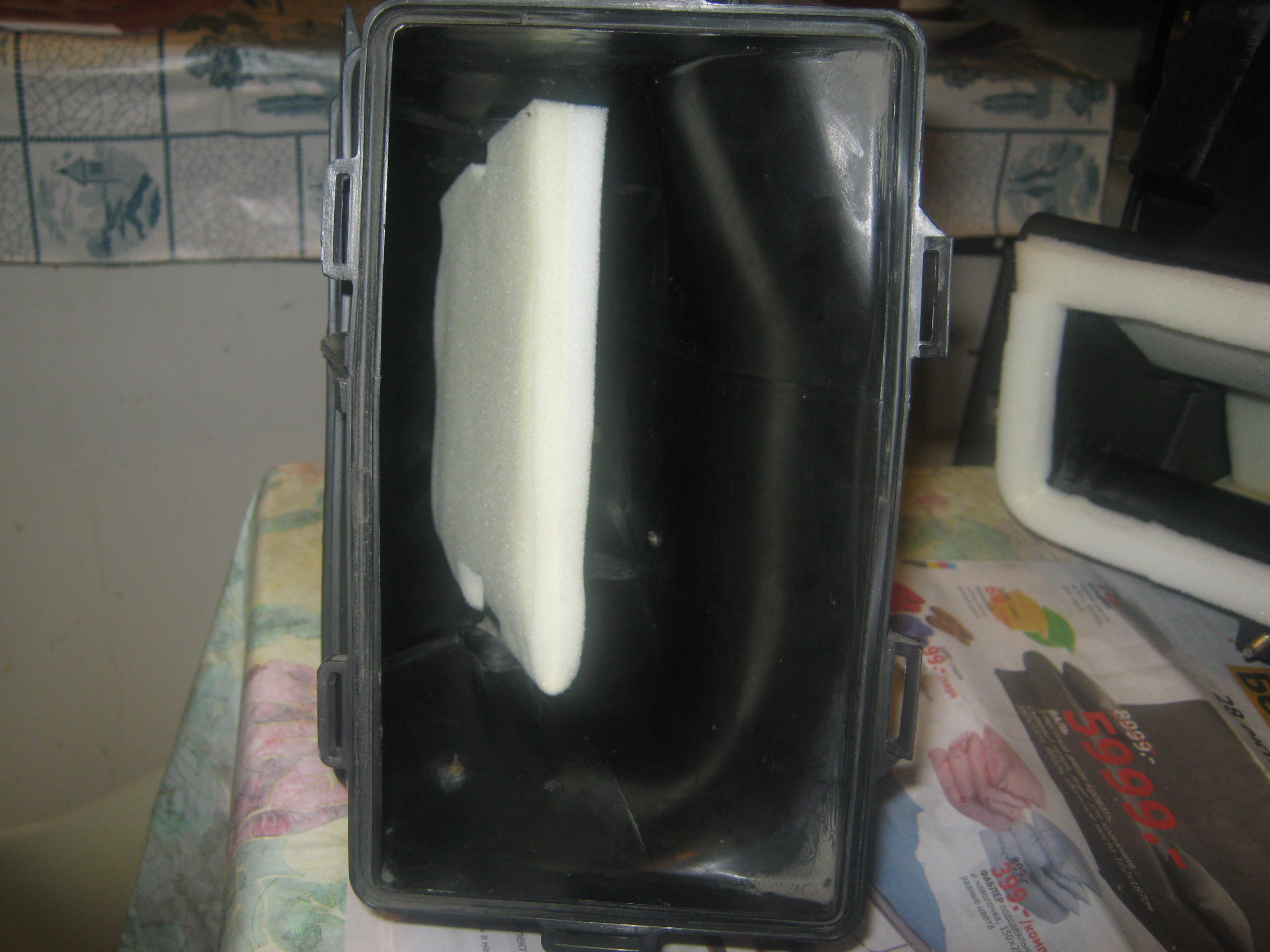

Я тут недавно проклеивал крышу . Взял вспененный полиэтилен(который воздух не проводит невкакую)Так он с одной стороны покрыт клеем,а с другой фальгой. Были размеры 5 мм и 3 мм. Так вот я бы этим покрыл бы 3 мм.Брал в строительном магазине. Фотку выложу позже. Надо в гараж идти. хотя вот посмотри приклеенный Изображение
Это 5 мм 4 дня держится мертво :pardon:
Если брать фольгированный, но не на клеевой основе - заслонки лучше проклеивать на фольгу, что бы поролон был наружу или наоборот?
Здесь приклеивается фольгой наружу. Да какая разница какой стороной. Главное что бы воздух сквозь заслонки не проходил. И брать как можно тоньше материал. А то ручка, крайняя правая работать не будет.
Ну та сторона что с фольгой - она теплоотражающая, а обратная сторона - она лучше примыкать должна по идее когда заслонка что-то будет перекрывать... Изменено пользователем BigHarry
Ведь ручке нужно пройти определенное расстояние, что бы перещелкнутся и потащить за собой другой трос. Толстый поролон не даст ручке дойти до конца. Да и вообще поролон воздух пропускает. Будет холодный мешаться с горячим и такого тепла не будет. У себя я такие манипуляции не проводил У меня там все ок было.
Ну та сторона что с фольгой - она теплоотражающая...
Так и ставь ее наружу, она будет тепло отражать в салон. Там фольга настолько тонкая ,что все будет перекрывать. Это можно сказать напыление на материал Изменено пользователем vitaliy41
Вот это и хотел понять, а то по фото не понятно, как там потоки воздуха гуляют, с какой стороны они попадают на заслонку...
ну я бы нарисовал ,но не художник и поэтому долго получится. Там первая заслонка она перекрывает подачу воздуха вообще(крайняя левая ручка)Потом заслона стоит холод\горячо(средняя ручка)Ну и вверх вниз,в бок.(правая ручка) Вот с правой ручкой проблемы могут быть из за толстого материала. Да и говорю поролон не подойдет(воздух пропускает)
Если мне не изменяет память то вот эта заслонка отвечает за тепло/холодно
эта перекрывает полностью подачу воздуха. Хотя второе могу ошибаться.
А остальное не помню.
А тепло там поступает если по фото - с верхней дырки? Т.е. на фото - заслонка в режиме максимальной отдачи горячего?
Тоже не могу сказать ,плохо видно. Ща пригляжусь. По моему это холодный воздух. но могу ошибаться. Разбирал уже два раза ее проклятую и уже давно, о фотках тогда не думал. Лиш бы быстрее собрать и нечего не сломать и не потерять Изменено пользователем vitaliy41
