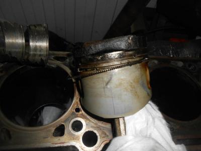

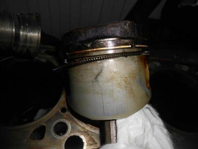

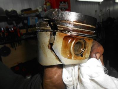

Schmitt 395 Жалоба Опубликовано 17 Октября 2013 слабонервным просьба отойти от мониторов. Поршень с моего мотора PG. писи: когда вдуваете ставьте кулера и маслоохладители. 1 Цитата Поделиться этим сообщением Ссылка на сообщение Поделиться на других сайтах

ДедБарадед 10 Жалоба Опубликовано 17 Октября 2013 ух ты(мля(а что с цилиндрами?(( Цитата Поделиться этим сообщением Ссылка на сообщение Поделиться на других сайтах
Schmitt 395 Жалоба Опубликовано 17 Октября 2013 ну задиры само-собой. Цитата Поделиться этим сообщением Ссылка на сообщение Поделиться на других сайтах
ДедБарадед 10 Жалоба Опубликовано 17 Октября 2013 жалко движочек( Цитата Поделиться этим сообщением Ссылка на сообщение Поделиться на других сайтах
Buravura 21 Жалоба Опубликовано 17 Октября 2013 Будь мужиком - гильзуй, Черт побери!...!!!! Цитата Поделиться этим сообщением Ссылка на сообщение Поделиться на других сайтах
Oleg 217 Жалоба Опубликовано 17 Октября 2013 (изменено) На других цилиндрах даже хон есть. А вот где поршень размолотило я точно не всматривался. Но там верхняя кромка (1см где то) очень изношена. Вроде бы... На задиры этот цилиндр я не смотрел) Изменено 17 Октября 2013 пользователем Oleg Цитата Поделиться этим сообщением Ссылка на сообщение Поделиться на других сайтах
Schmitt 395 Жалоба Опубликовано 17 Октября 2013 гильзуйкакой смысл в гильзовке если блок живой? достаточно всего лишь расточки.. Цитата Поделиться этим сообщением Ссылка на сообщение Поделиться на других сайтах
Buravura 21 Жалоба Опубликовано 17 Октября 2013 @Schmitt, ну так если задиры, то, вероятнее всего, не малые. под какой размер точить придется? да и расточка ведет за собой ряд нюансов. хотя, хозяин - барин, как говорится))) Цитата Поделиться этим сообщением Ссылка на сообщение Поделиться на других сайтах
мсье Серж 151 Жалоба Опубликовано 17 Октября 2013 когда вдуваете ставьте кулера и маслоохладители. Нормально вдул))) Цитата Поделиться этим сообщением Ссылка на сообщение Поделиться на других сайтах
Schmitt 395 Жалоба Опубликовано 17 Октября 2013 ну так если задиры, то, вероятнее всего, не малые.откуда такие предположения? под какой размер точить придется? я не буду точить,у меня уже другой мотор стоит,но точиться этот блок будет под первый ремонт. да и расточка ведет за собой ряд нюансов. выкладывай. Цитата Поделиться этим сообщением Ссылка на сообщение Поделиться на других сайтах
