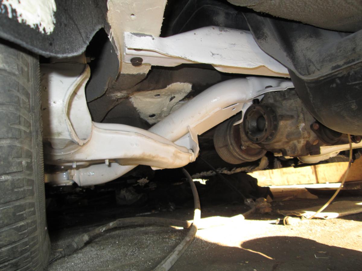

Дядя Леша 1 112 Жалоба Опубликовано 28 Июля 2014 У меня бабахнул мозг. Раскройте тайну белой краски? Это что, бабушка работает на белокрасочном заводе? И этой самой краски у нас завались, бробывали выкидывать, не получаеться. Вот и красим все))))))))))))))))))) Почему в бЭлый? :peace: :bu: :bu: :D :D Цитата Поделиться этим сообщением Ссылка на сообщение Поделиться на других сайтах
LelikZhuk 46 Жалоба Опубликовано 29 Июля 2014 Это наверное какой-нить суперантикоровый состав секретный Цитата Поделиться этим сообщением Ссылка на сообщение Поделиться на других сайтах

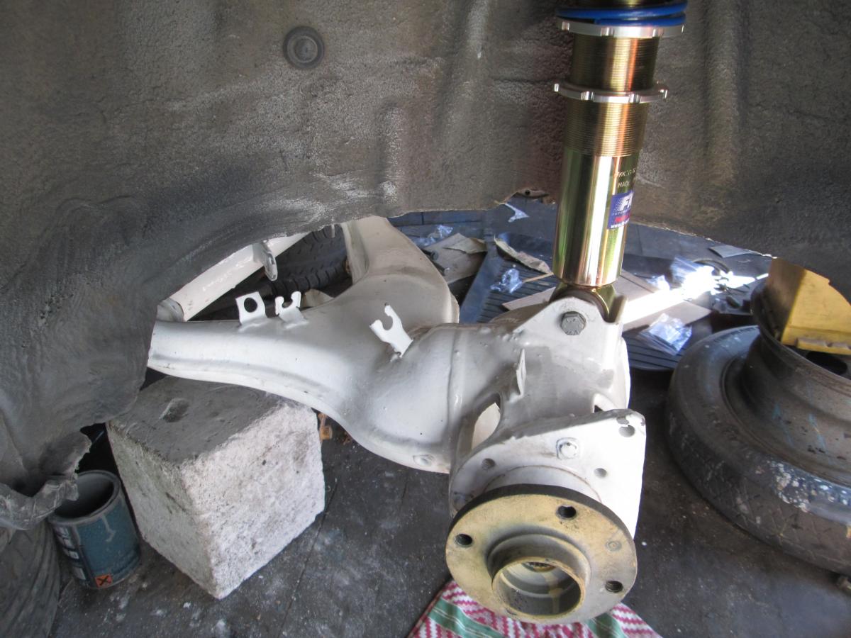

RPshit 211 Жалоба Опубликовано 29 Июля 2014 @Дядя Леша, да нет никакого секрета, тупо была белая краска, на что двух банок хватило, то теперь и бэлое)) технология была такая: писькоструй, обезжирка, кислотный грунт, акриловый грунт, база, лак. Цитата Поделиться этим сообщением Ссылка на сообщение Поделиться на других сайтах

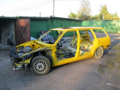

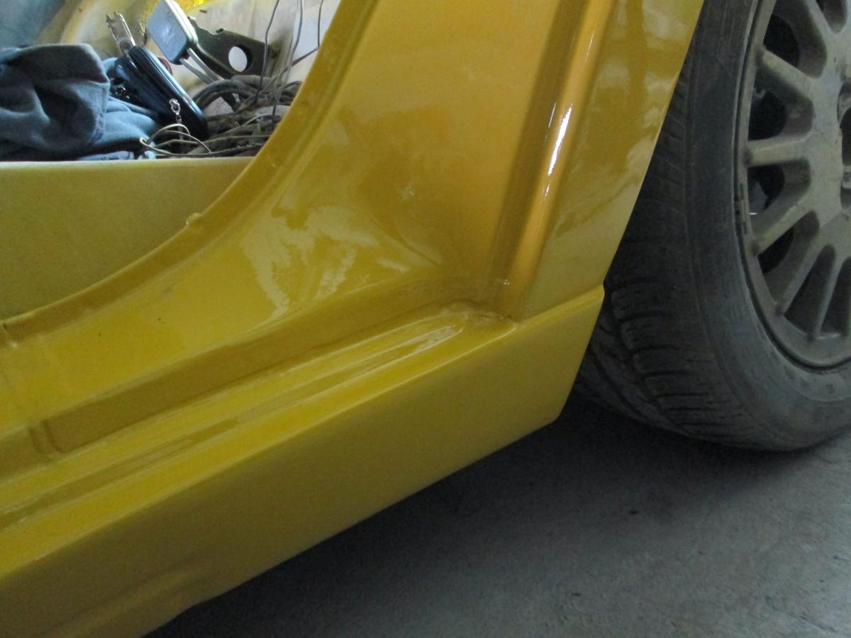

RPshit 211 Жалоба Опубликовано 23 Ноября 2014 Красил сам в гараже, цвет L132 vw polo. Навесное еще не готово. P.S. драйв превратился в унылое гумно, буду продолжать здесь. Куплен у Эрика передний бампер юэсэй спек, черная часть без какого либо колхоза, на данный момент полностью восстановлен, ожидает покраски. 2 Цитата Поделиться этим сообщением Ссылка на сообщение Поделиться на других сайтах
