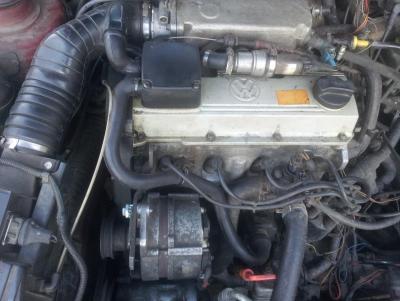

Nikita323 58 Жалоба Опубликовано 18 Ноября 2013 Фото бы ) подкапотного Цитата Поделиться этим сообщением Ссылка на сообщение Поделиться на других сайтах
мишка77 0 Жалоба Опубликовано 18 Ноября 2013 Вечером скину фотку мотора @Nikita323, как фото сюда закинуть?? @Nikita323, Цитата Поделиться этим сообщением Ссылка на сообщение Поделиться на других сайтах
Novoleg 281 Жалоба Опубликовано 18 Ноября 2013 Каааакой ужас((((((((((( это ж надо так запустить было............. Восстанавливай циркуляцию картерных газов, у тебя там не пойми что... 2Е очень чувствительный к этому... Вот как должно быть Цитата Поделиться этим сообщением Ссылка на сообщение Поделиться на других сайтах
Nikita323 58 Жалоба Опубликовано 18 Ноября 2013 У меня так =) КСХХ по задумке должен стоять параллельно крышке головке, в этом случает нет подсоса воздуха. Шланг вентиляции просто отрезан?? =) и Плюет масло на голову??? Цитата Поделиться этим сообщением Ссылка на сообщение Поделиться на других сайтах
мишка77 0 Жалоба Опубликовано 18 Ноября 2013 Блин купил так а до мойки уже не смог доехать((( из шланга не масло,а просто воздух Типо сизый т пахнет(( Цитата Поделиться этим сообщением Ссылка на сообщение Поделиться на других сайтах
alex50 137 Жалоба Опубликовано 18 Ноября 2013 @мишка77, для этакого 2Е, вполне нормальная работа двигателя....... Цитата Поделиться этим сообщением Ссылка на сообщение Поделиться на других сайтах

Nikita323 58 Жалоба Опубликовано 18 Ноября 2013 Парни скажите а датчик ож какой штатный должен быть?цвет?? И еще.. у-меня датчик масла провода-не-к чему не идут.куда подсоеденить((?? @мишка77, для этакого 2Е, вполне нормальная работа двигателя....... @мишка77, для этакого 2Е, вполне нормальная работа двигателя........ А-что надо-сделать чтоб было 2 е отличный?? Плис подскажи Время учиться работать с каталогами запчастей, электрическими схемами. Тебе нужен шланг под номером 30 http://www.vagcats.info/base/vw/3/2110/122/1/790 У меня двигатель глохнет когда крышку масло заливную открываешь, а у тебя постоянная связь с атмосферой ) Датчик ОЖ 4 контактный ,рекомендую оригинал http://www.exist.ru/price.aspx?pcode=6U0+919+501+B Цитата Поделиться этим сообщением Ссылка на сообщение Поделиться на других сайтах
