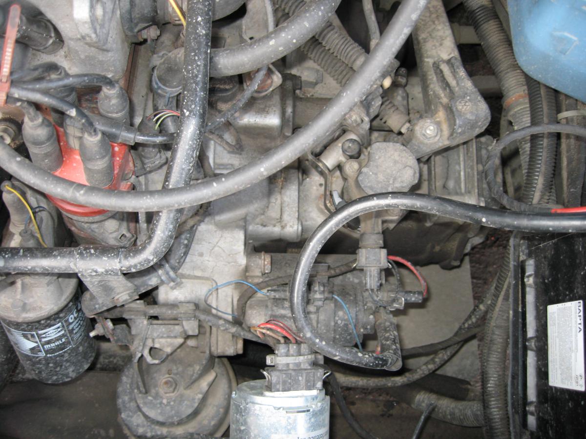

Всем привет. Ребята поhttp://radikal.ru/fp/7f21356e2b074c83a0951edf59facf49
дскажите от куда мог отвалиться провод
от массы?
ты имеешь ввиду синий проводок?это возбуждение генератора!
Если речь о голубом проводе то вероятно возбуждения генератора.
Понятия не имею,
Куда он крепится?
Понятия не имею,
Куда он крепится?
Понятия не имею,
Куда он крепится?
а гена то работает?
К  гене и крепиться =посмотри по длинне провода..
Понятия не имею,
Куда он крепится?
Понятия не имею,
Куда он крепится?
а гена то работает?
плохо видно на фото где второй выход из разъема!

Он обычно идёт в кембрике провада от гены, надо искать продолжения где-то по проводу от генератора.
Понятия не имею,
Куда он крепится?
он идет от гены в косу которая рядом!ищи конец!
Пойду смотреть.

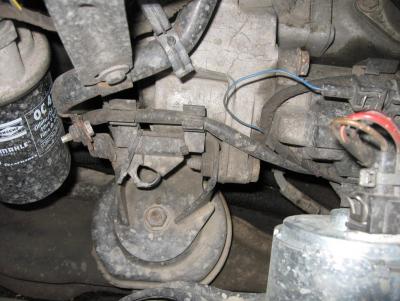

Да он идёт от генератора. но куда приходит не видно. Может кому не трудно сфоткаети куда он идёт.
от генератора (гайка М4), потом разъем  около стартера (твое фото), далее в косу(под акб)  и в приборку через БРП

Не очень понятно он идёт к стартеру ?
Провод после разъёма.
Провод после разъёма куда идёт?
Можно как-то по конкретней.Каса которая идёт от (акб) +на стартер.
Изменено пользователем Bunya
От акб на стартер не идет никакая коса, там провод.
млин.... к стартеру подходит красно-черный провод - это его управление, в  косе там же находится  синий провод на возбуждение генератора
Дим это я понял . Подключается синий там же где и красный к стартеру
