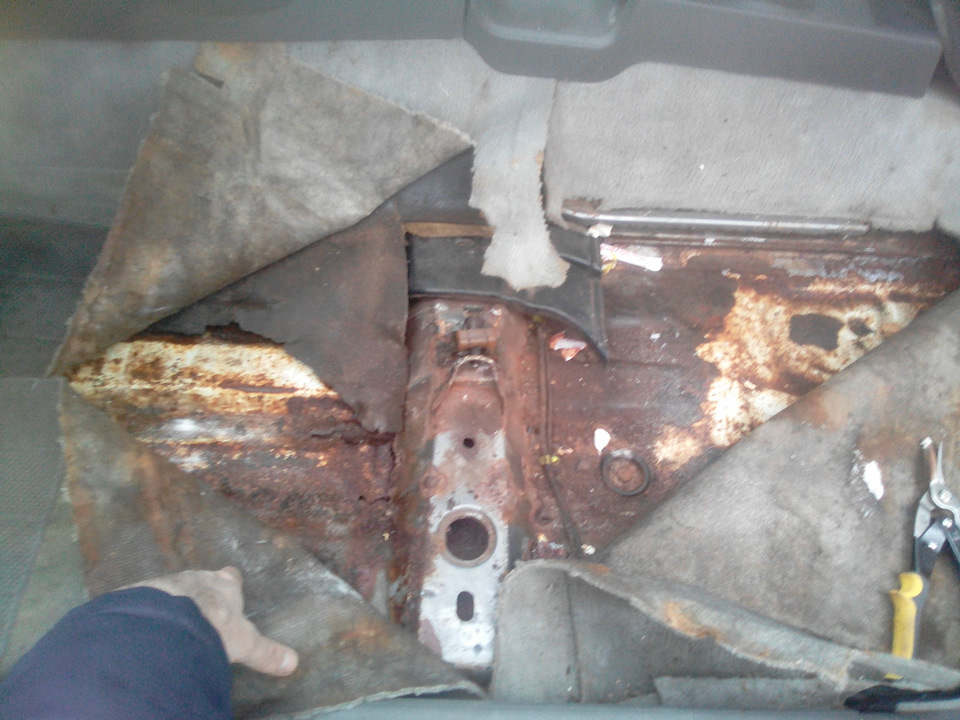

Итак, при покупке своего пассата, не было возможности хорошо изучить его на месте. В результате я купил красивый автомобиль, но как оказалось не без проблем.
нижняя кромка лобового стекла меня не сильно напугала, такой ремонт я уже проделывал на гольфе, а вот сегодня, при замене сидений я вскрыл полы и увидел вот такое безобразие. Нужен мастер, который сможет осмотреть пациента, оценить ущерб и если пациент скорее жив, чем мертв, вылечить. Зарекся, что этот Пассат - последняя машина бу, по крайней мере для повседневной езды. Но как-то вот так через полтора года расставаться не хочется. Вообще пока не укладывается в голове его вид снаружи и изнутри.
Сильный контраст с внешним видом, печальное зрелище.
НО ВОТ спрашивается, на кой было пихать толстый слой тряпок на пол?
Машина скорее всегт протекает. И не обязательно что где-то сквозные дыры есть. Течь может через обшивку двери, фонари,люк и т.п. Вот и сушили таким образом пол. Борьба с водой в салоне та еще война. Изменено пользователем AlexDAK
Машина кстати поднимается за поддомкратники! Вот как такое возможно? Т.е. пол есть, но его как бы нет. Насчет воды не заметил, что течет. Но теперь гадать нет смысла, поеду на днях к Константину, в до боли знакомые гаражи.....
Если мокро было под ковром - значит течет. Там может по чут-чуть. Тоненький ручеек и то только при сильном напоре. В ливень или на мойке. Вот за несколько лет и набегает. Воде то деваться оттуда некуда.
Если посмотреть на рамку под лобовым то от туда может течь очень даже хорошо.
Я кстати про рамку где-то задавал вопрос, мне так ничего и не ответили. Я так понимаю, что через нее вода может течь в салон минуя полку?  Так как на полке сухо.
Это легко проверить. Снимите или отогните ковер со стороны водителя и полейте из ведерка на лобовое и полку моторного щита. Если из под педалей побежал ручеек, то протекает.

И так. Съездил я сегодня в гаражи к Константину, познакомился с ним.  Машину особо не осматривали, на эстакаду мне как всегда с моим клиренсом и умением не заехать.
Константин тоже удивился, что снаружи ничего не видно, а внутри все ржавое.  Пришли к выводу, что много воды стояло. А  вот откуда она, вопрос другой.
Вердикт - полы надо зачищать и варить, чем быстрее, тем будет дешевле. Пороги у меня свежеваренные, притом не особо хорошо, и это я их еще летом заливал резиной, так как они вообще были не обработаны. Так что пороги скорее всего сохраним, но нужна новая обработка. Далее мелкие дефекты будут убираться, зачищаться. Показал рамку лобового, тоже будем чистить, а может и переваривать, в зависимости от  необходимости. В остальном он сказал, что автомобиль крепкий, столбы, задние арки, лонжероны - все живое. Зона лючка бензобака пока под вопросом. Внешнее состояние отличное - а вот внутри все было в грязи, потому я так и не смог ее отмыть и закрыл на зиму локером. Так что договорились, что весной я разберу весь салон и уже приеду на контрольную проверку разобранным. По ценам конечно пока сложно что-то говорить. По полам и порогам (пороги обработка) - 10-15 тыс. Остальное не считали.
