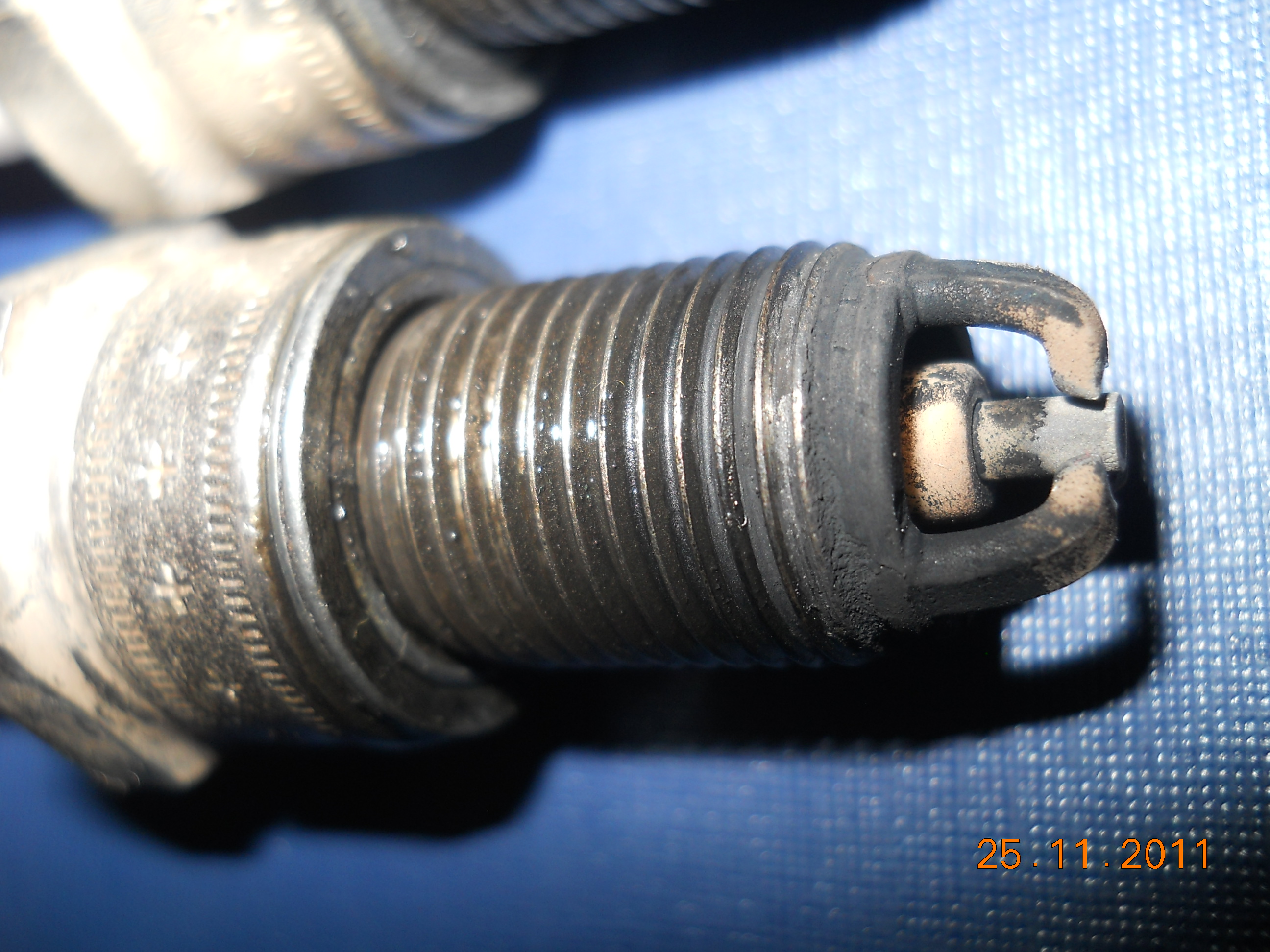

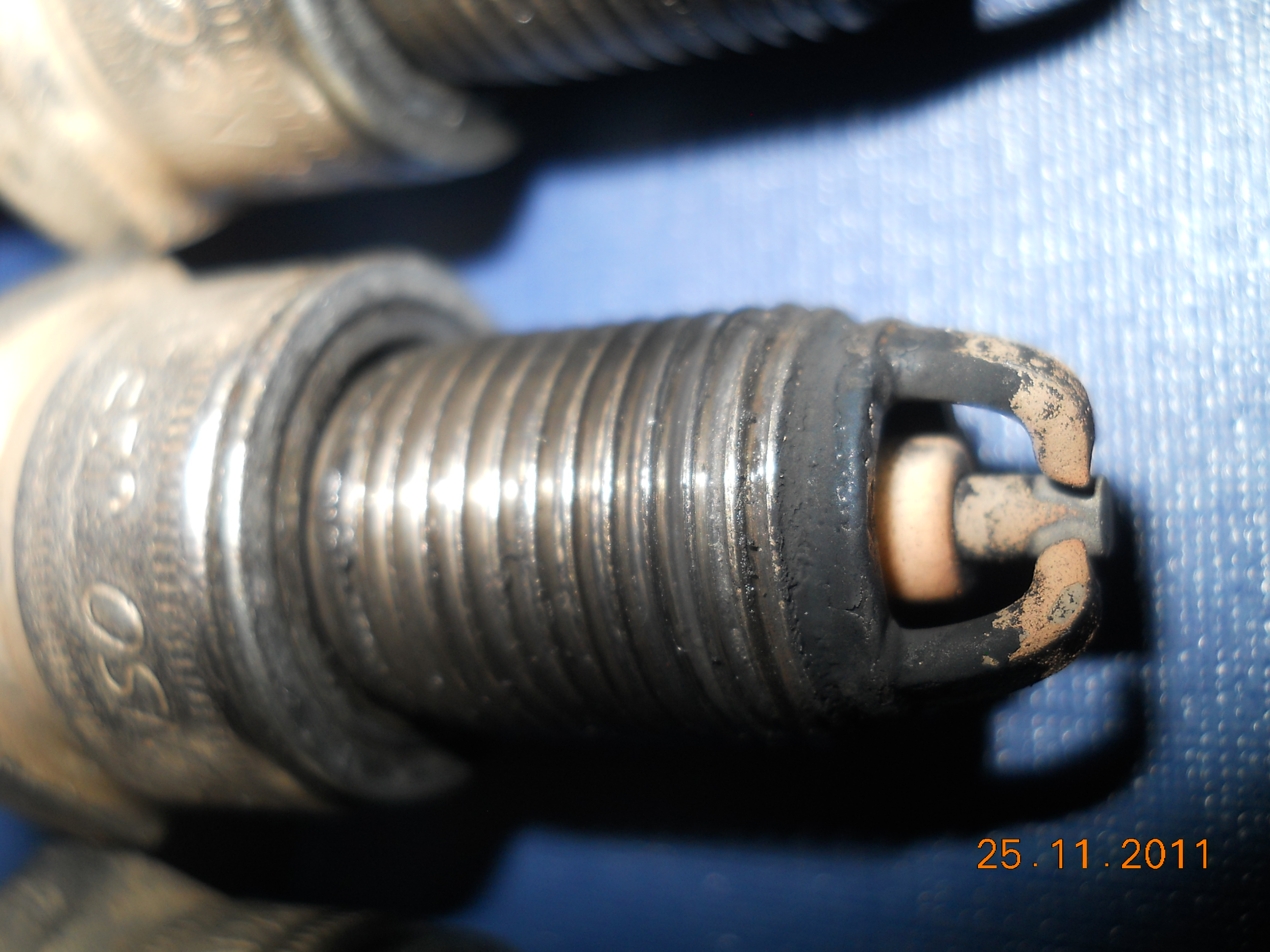

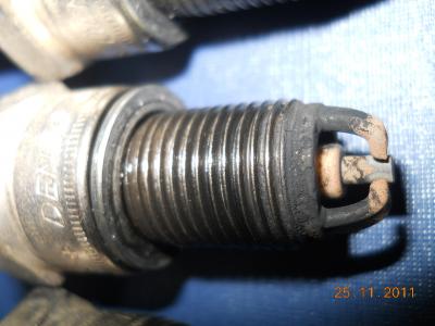

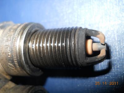

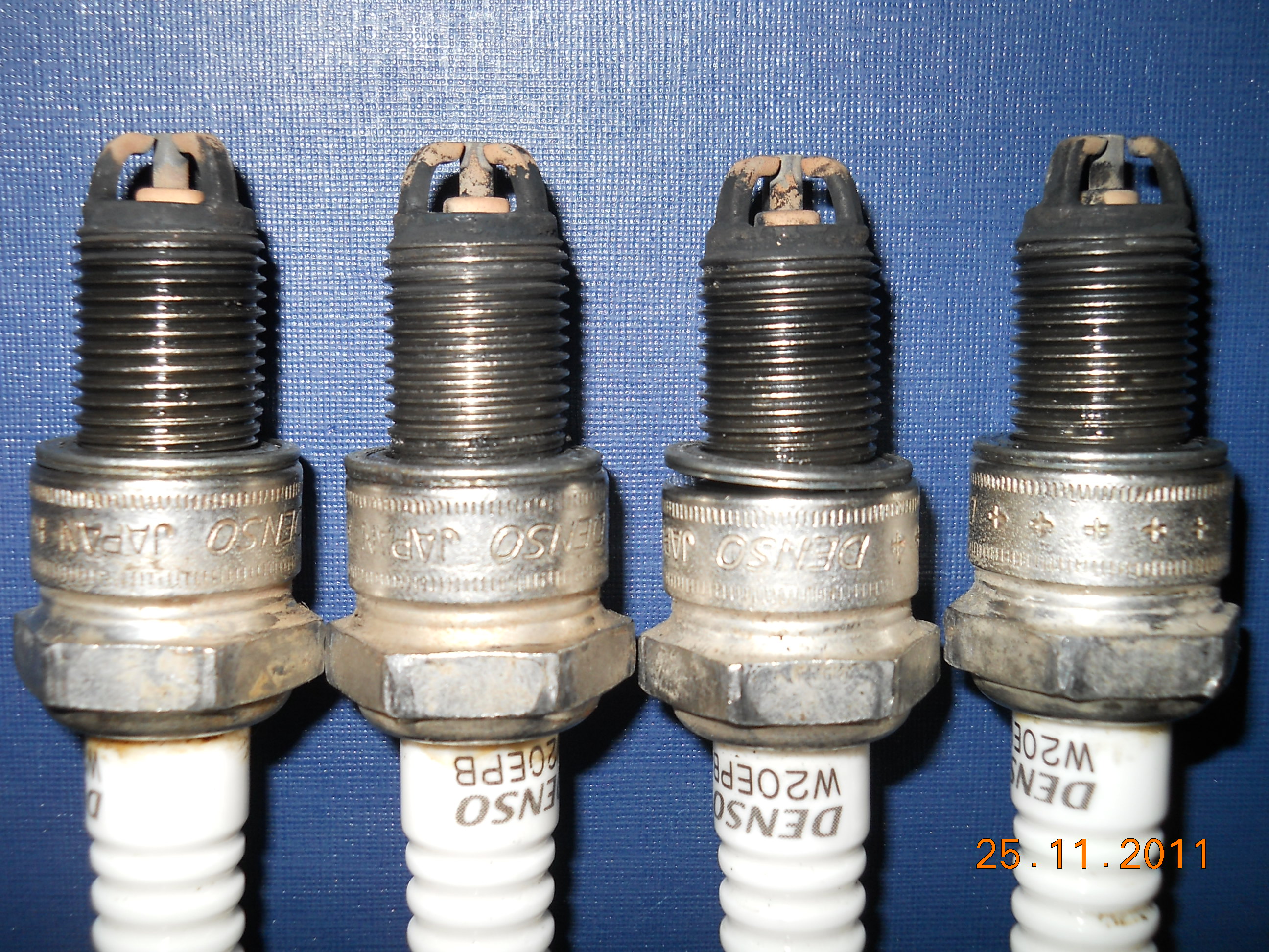

Вечер добрый!До бензонасоса так и недобрался,гаража нет а на улице холодно.Сегодня утром взял с собой зарядное устройство и на работе акум поставил на зарядку.Вечером после работы завелась с пол-оборота.Днем было -17 градусов.На работе сделал свечной ключ и всётаки выкрутил свечи.Выложил фотки ,хочется услышать мнения спецов.
Поставил пока NGK
Изменено пользователем Barbos34
Интересно - а до этого ты чем их пытался выкрутить - руками что-ле? :D
Свечи вроде нормальные, давно они уже служат? После того как выкорчевал ГБО менял их?
Поставил пока NGK
Вроде на PF идут NGK BUR6ET, а ты другую модель воткнул...
Првый раз пытался выкрутить ключем купленым на рынке ,но он благополучно свернулся.Свечи ставил предыдущий хозяин в начале лета.Тогда она еще ездила на газу.И я ездил еще какое то время.U-тип поверхосного или полуповерхосного разрята,P-смещенный вперед наконечник изолятора.Смотрел по таблице.

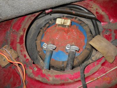

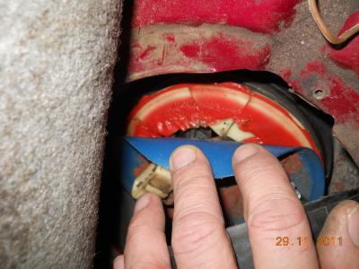

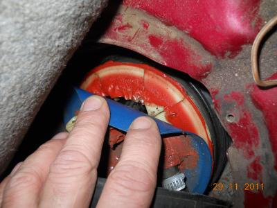

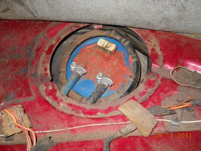

Добрый вечер! Сегодня наконец-то добрался почти до бензонасоса .Передо мной предстала удручающая картина.Я конечно был в курсе что корпус пробит но я не знал что в авторемонте сделают так хреново.Вчера заправил 20 литров.Заглох на той-же горке,и до утра она не захотела заводится.Постояв ночь завелась как невчем не бывало.Завтра хочу вытащить его полностью,сегодня не стал этого делать так как не знаю как сбросить давление с системы чтоб отсоединить шланги от корпуса.И еще момент когда открутил гайку корпус частично поднялся как поплавок.
Похоже, что он просто в баке валяется)) Должен крепиться ко дну бензобака.
Датчик уровня топлива не работает
Если насос просто в баке лежит, то и не будет работать.
Сто пудов он не закреплен в донном фиксаторе бензобака!
Я так понимаю что это только верхняя крышка а насос в колбе крепится к дну бензобака,в свою очередь соединяясь с этой крышкой гофрированными трубками!
