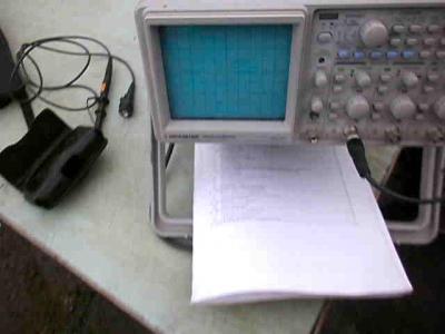

corozia 5 Жалоба Опубликовано 8 Апреля 2014 Короче долго я буду разбираться с осциллографом так как последний раз им работал 10 лет назад! Но видео уже сделал как его выложить? Блин видео не получилось сделать вот я о сел! Короче такая тема подключил я осц. Настроил вроде только луч но дальше прогрел двиг начал снимать показания постоянно показывало около 0,8в , газую 0,8 скидываю газ около 0 потом опять 0,8 в постоянно! Тут решил со покрутить поставил метки и начал запоминать обороты и смотреть показания , короче закрутил болт до конца показания стали стабильные около 0,9в Возвратил на место и стал болт чуть выкручивать и тут показания стали меняться на холостых то 0,8-0,15в как на видео на ютубе. Еще газую ровно показания начинают меняются скидываю газ резко показ около 0, потом показания выходят 0,8 при выравнивая оборотов на холостой ход секунды через 4 показания начинаются меняться от 0,8 даже где то 0,7- 0,15в! Прокомментируете если я где то косячу. С осциллографом только начал разбираться. Цитата Поделиться этим сообщением Ссылка на сообщение Поделиться на других сайтах

corozia 5 Жалоба Опубликовано 8 Апреля 2014 Еще сделал на холодную проверку ЛЗ. Завел машину включил прибор смотрю показания медленно с 0,3В поднялось до 0,75 итак оно и держалось пока двигатель не прогрелся до 50 градусов, после показания начались плавить в пределах 0,7-0,15В! Цитата Поделиться этим сообщением Ссылка на сообщение Поделиться на других сайтах

Димка 175 Жалоба Опубликовано 8 Апреля 2014 У подгрева лз сопротивление близкое к КЗ.тебе бы добится чтобы осцил не пороги напряжений показывал, а синусоиду рисовал чтобы увидеть как она реагирует (как на моей картинке) Цитата Поделиться этим сообщением Ссылка на сообщение Поделиться на других сайтах
