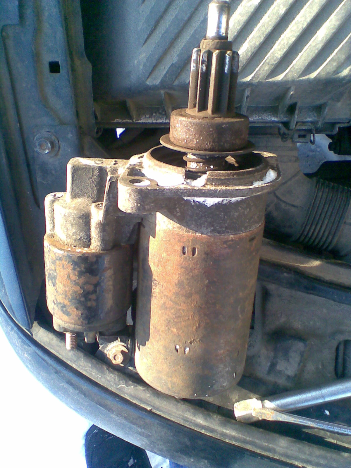

PIKE 0 Жалоба Опубликовано 20 Февраля 2011 (изменено) помогите, пожалуйста, с зарядкой для аккума. на одну ночь. с меня пиво. живу пионерка-комендань. подъеду куда нужно друзья! знаю ,что на форуме очень много тем ,связанных со стартерами и их неполадками. кто-то ит вас напишет "ПОИСК" ,а кто-то, возможно, мне поможет. своего случая в поиске так и не нашёл начну сначала. поменял МКПП ,уезжал из сервиса - завёл машину нормально. потом заглушил ,а она не заводится. втягивающее щёлкает и всё. кое-как завели ,уехал. потом нормально заводилась ,потом через раз и тд спустя несколько дней ,стала заводиться на 5 раз. сначала щёлкнет пару раз втягивающее ,потом с хрустом покрутит ,потом схватит и заводит однажды в мороз стал заводить ,пощёлкало втягивающее ,потом похрустело. но машина так и не завелась ,то впустую покрутит ,то похрустит, то пощёлкает. а потом палёным завоняло в салоне. ну думаю ,харе, надо стартер снимать. промежуточный вариант - преславутая втулка в коробке купил стартер без опорный у dimka291281 вот этот http://passatb3piter.ru/forum/topic/27671-%D1%81%D1%82%D0%B0%D1%80%D1%82%D0%B5%D1%80-19-%D0%B4/#editor_fast-reply говорил ,что стоял на 9А. учитывая ,что у меня маховик от 9А ,купил вхолостую проверил, крутит ,вылазит ,всё как положено сегодня поставил ,а он не крутит и втягивающее через раз щёлкает вообщем, что я пробовал - кинул доп массу на стартер - втягивающее напрямую срабатывает через раз на пятый - напрямую мотор не крутит (до этого крутил) - зачистил все контакты ничего не помогает кроме того, почему собственно и создал ЭТУ тему снятый стартер меня ОЧЕНЬ удивил, Schmitt подтвердит ,тоже его видел фото старого стартера чуть ниже собственно вопросы - учитывая то ,как выглядит старый стартер, может ли там что-то замкнуть и за неделю разрядить мне аккум так, что не срабатывает втягивающее? - что это может быть? - и самое главное что делать? на второй фотке видно какой-то то ли уплотнитель ,то ли что-то. я не знаю что это такое. но этого там точно быть не должно вот в таком состоянии я вытащил стартер из коробки Изменено 20 Февраля 2011 пользователем PIKE Цитата Поделиться этим сообщением Ссылка на сообщение Поделиться на других сайтах

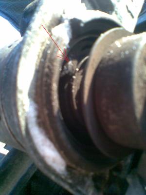

Дядя Леша 1 112 Жалоба Опубликовано 20 Февраля 2011 на второй фотке видно какой-то то ли уплотнитель ,то ли что-то. я не знаю что это такое. но этого там точно быть не должно вот в таком состоянии я вытащил стартер из коробки Уплотнитель как раз должен стоять, это даже не уплотнитель а пыльник энд сальник. Я так понимаю в этом состоянии ты вытащил стартер? т.е он вот так вот выдвинут? Тогда там нет во втягивающем пружины или цилиндр втягивающего заклинило. Цитата Поделиться этим сообщением Ссылка на сообщение Поделиться на других сайтах
PIKE 0 Жалоба Опубликовано 20 Февраля 2011 (изменено) уже безопорный купил Дядя Леша, да ,именно в таком состоянии он мне явился. это могло разрядить мне аккум? а по поводу уплотнителя ,он так вылез только с одной стороны. с других сторон он где-то внктри Изменено 20 Февраля 2011 пользователем PIKE Цитата Поделиться этим сообщением Ссылка на сообщение Поделиться на других сайтах
Дядя Леша 1 112 Жалоба Опубликовано 20 Февраля 2011 PIKE, В теории могло. Поменяй или прочисти втягивающее и катай на этом стартере, но это так на вскидку по фотографии, к сожалению я не экстрасекс а по поводу уплотнителя ,он так вылез только с одной стороны. с других сторон он где-то внктри может мы о разном, нарисуй стрелочку , что за уплотнитель ты имеешь ввиду. Цитата Поделиться этим сообщением Ссылка на сообщение Поделиться на других сайтах
vitaliy41 70 Жалоба Опубликовано 20 Февраля 2011 уже безопорный купил Дядя Леша, да ,именно в таком состоянии он мне явился. это могло разрядить мне аккум? а по поводу уплотнителя ,он так вылез только с одной стороны. с других сторон он где-то внктри в полне возможно,что мог и розрядить.Но вот что там способствовало его заклиниванию непонятно.Я переберал свой стартер много раз токого девайса я там не видел!!! Цитата Поделиться этим сообщением Ссылка на сообщение Поделиться на других сайтах

PIKE 0 Жалоба Опубликовано 20 Февраля 2011 Дядя Леша, нарисовал Schmitt, ну да, стоял на улице. до этого не было проблем. думаешь могло его разрядить? у меня вот вариант, что заклинило что-то и потихонечку разрядило. хотя хз Цитата Поделиться этим сообщением Ссылка на сообщение Поделиться на других сайтах
Дядя Леша 1 112 Жалоба Опубликовано 20 Февраля 2011 PIKE, это вилка, должна быть и точка, иначе вся это лабуда не работает. Можно наблюдать с двух сторон, даже обязательно должна наблюдаться с двух сторон. Цитата Поделиться этим сообщением Ссылка на сообщение Поделиться на других сайтах
PIKE 0 Жалоба Опубликовано 20 Февраля 2011 Дядя Леша, соглашусь не подумал на неё, тк вся мяганькая. видимо от грязи Цитата Поделиться этим сообщением Ссылка на сообщение Поделиться на других сайтах
Дядя Леша 1 112 Жалоба Опубликовано 20 Февраля 2011 Я переберал свой стартер много раз токого девайса я там не видел!!! Конструкцию стартера в студию. Запатентуем безвилочный стартер и будем сидеть в тепле и бабосами шелестеть :lol: Цитата Поделиться этим сообщением Ссылка на сообщение Поделиться на других сайтах

PIKE 0 Жалоба Опубликовано 21 Февраля 2011 сейчас проверил аккум замыканием клемм ,совсем всё мертво. буду заряжать. спасибо Novoleg за зарядку. сегодня разобрал старый стартер ,заклинило бендикс в выдвинутом положении. отчего пёс знает. разобрал-собрал всё в норме Цитата Поделиться этим сообщением Ссылка на сообщение Поделиться на других сайтах
